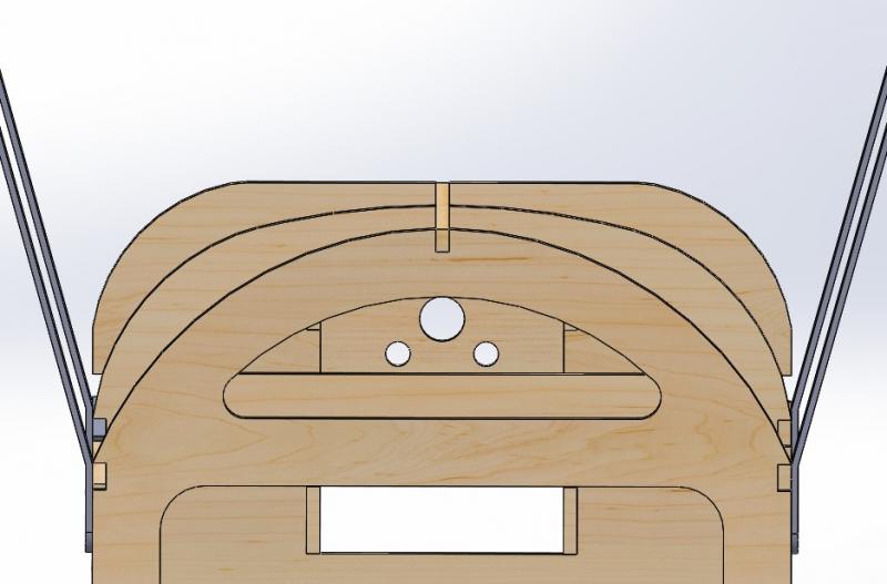

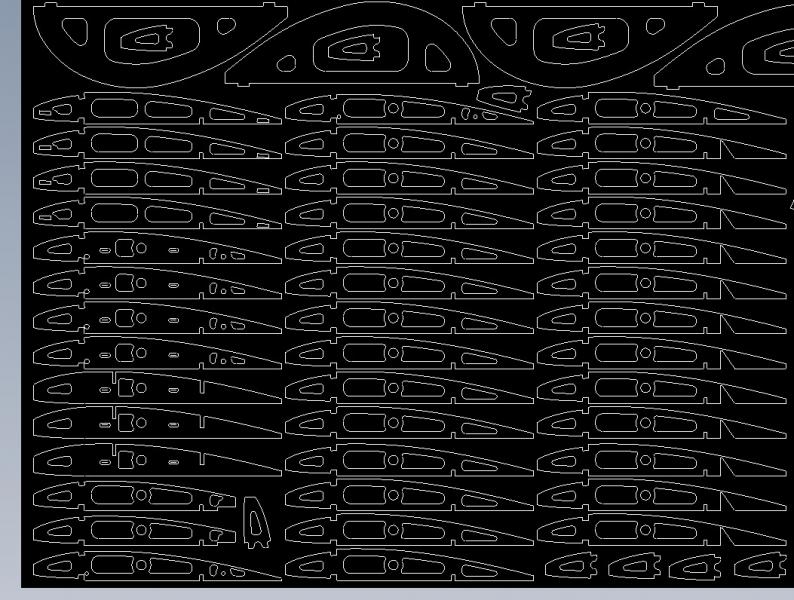

Tak jakoś buszując w internetach natrafiłem na wątek o ciekawym samolociku... długo nie trzeba było czekać by mi się na tyle spodobał, że jego plany znalazły się  na moim komputerze... przy okazji tego modelu postanowiłem zobaczyć jak to jest rysować plany pod laser.. No więc trafił na tablicę. Paręset ruchów myszką i konstrukcja skrzydeł byłą gotowa:

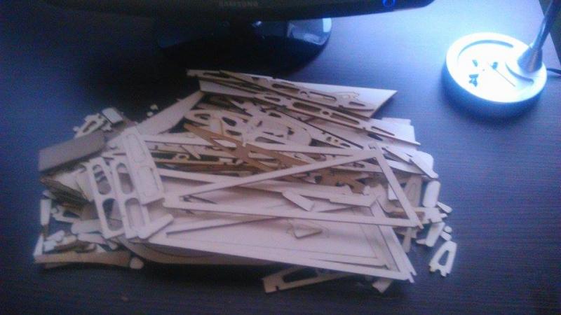

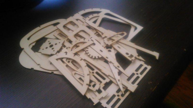

Potem trochę grzebania się z 2D i plik dxf powędrował do naszego forumowego kolegi filip_gd i dwa tygodnie później paczuszka była już u mnie.

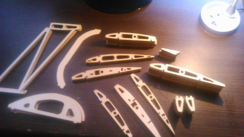

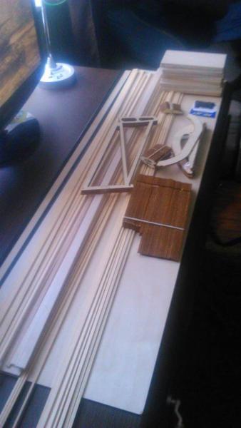

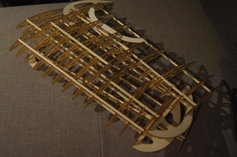

wysypałem zawartość paczuszki na biurko i zaczęła się zabawa w segregację elementów:
Dzień po paczce z częściami kurier doręczył mi paczuszkę z resztą drewna:

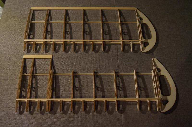

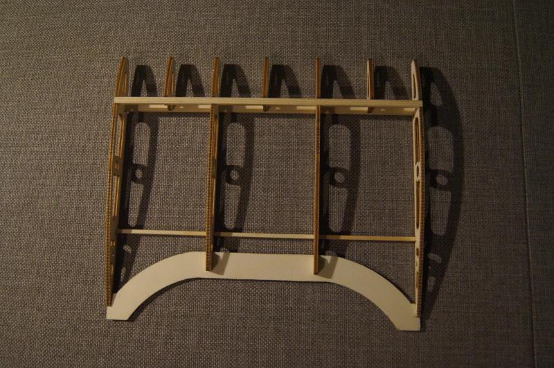

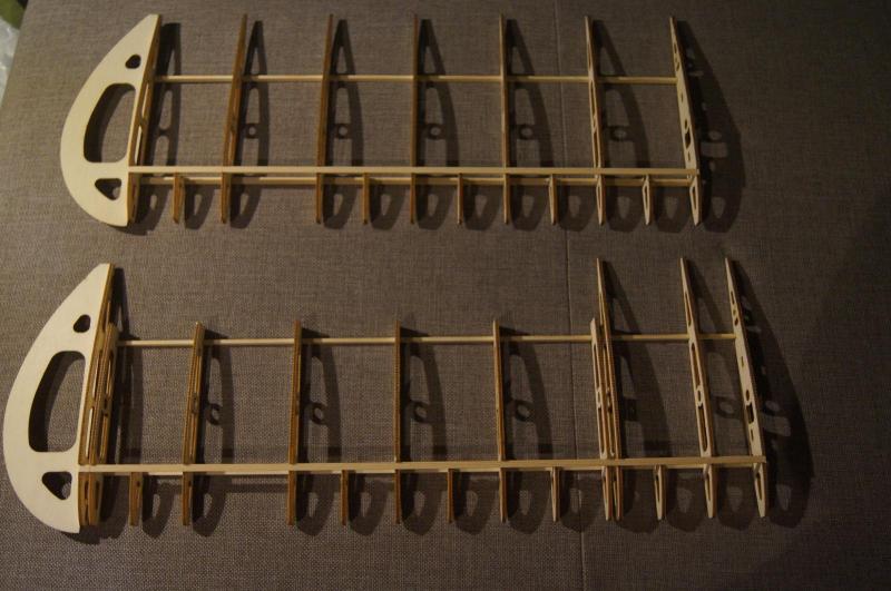

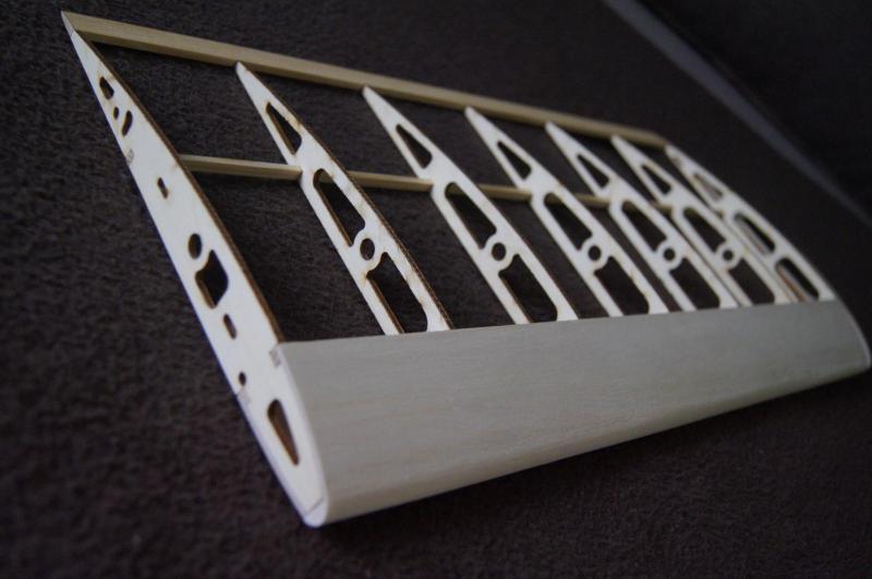

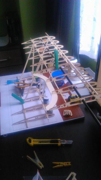

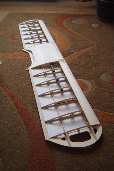

zabrałem się za klejenie skrzydeł:
Lewe skrzydła:
Prawe:
I Baldachim:
A teraz zapałka i mamy ognisko  :ph34r:
Zdjęcia przedstawiają stan na tą chwilę... zostały do wykonania wypełnienia między dźwigarami. spływy, natarcia, keson i..za  dużo pisania  :ph34r:

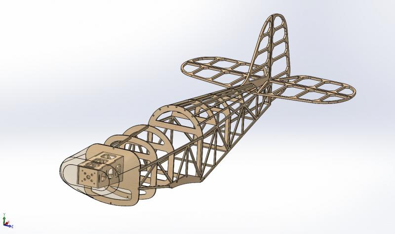

No i przypomniało mi się. Mała informacja co do skrzydeł. Górne skrzydła na bagnet baldachim na stałe mocowany do kadłuba. Dolne skrzydło w całości montowane na kołki i śruby do kadłuba ze wzniosem 2 stopnie. "N-ki" będą demontowane wykonane z płaskownika dural. I mały wgląd w konstrukcję kadłuba nad którą ciągle pracuję:
Przy takim maluchu, żeberka trzeba było wyciąć z balsy. Sklejkowe, mimo ażurowania są dość ciężkie. To samo dotyczy zakończeń płatów. Koniecznie wymień na balsę, nawet jeśli będziesz musiał wyciąć je ręcznie a nie laserem ;) . Mam nadzieję, że chociaż wręgi za środkiem ciężkości w kadłubie wytniesz balsowe. Temat ciekawy i z przyjemnością będę obserwował.
Znalazłem chwilkę więc wziąłem te skrzydełka i   takim stanie jak na zdjęciach zważyłem. Sklejka balsowa 3 mm + listwy sosnowe 5x3 mm:
Baldachim- 20g
Górne skrzydełka- 2x 65g
Dolne- 2x  60g
Co daje na tą chwilę 270g

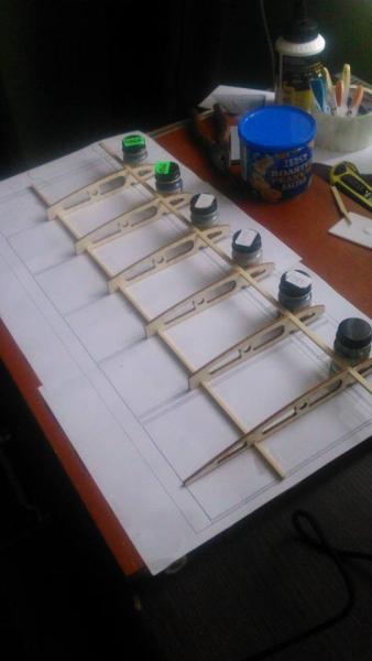

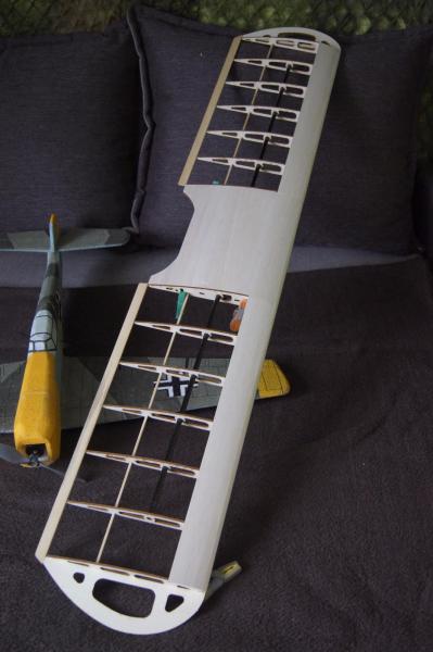

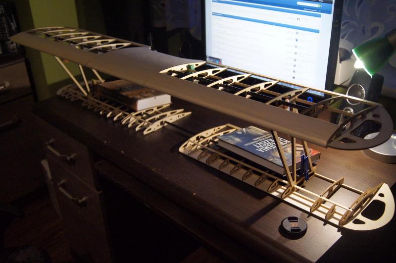

Coś tam podłubałem przy górnym skrzydełku:
I mam pytanie jak liczyć powierzchnię nośną w dwupłacie ? Sumować powierzchnię obu skrzydeł czy liczyć powierzchnię w rzucie górnym modelu ?
Widziałem gdzieś bardzo przybliżoną zasadę, że cały rzut górny plus 20% tego co się pokrywa. Taki sposób daje porównywalne wyniki obliczeń obciążenia powierzchni nośnej do jednopłatów.
Ponownie złożyłem skrzydła na sucho i znowu zaczęło się dumanie nad sposobem ich montażu... Dolne skrzydło będzie w całości montowane do kadłuba na wpusty i śruby. Górne do baldachimu na bagnet a oba płaty będą połączone tymi "N-kami". Tutaj zaczynam się zastanawiać jak je wykonać... chyba wykorzystam do tego płaskownik dural i okleję go balsą. Czeka mnie duuużo zabawy no ale zachciało się dwupłata to się ma.

Powierzchnię nośną do obliczania SC wyliczasz z rzutu obu płatów na powierzchnię, czyli całość górnego plus ta część dolnego, która "wystawa".
Obliczyłem w ten sposób i wyszło, że powierzchnia skrzydeł wynosi 44.5764 dm2

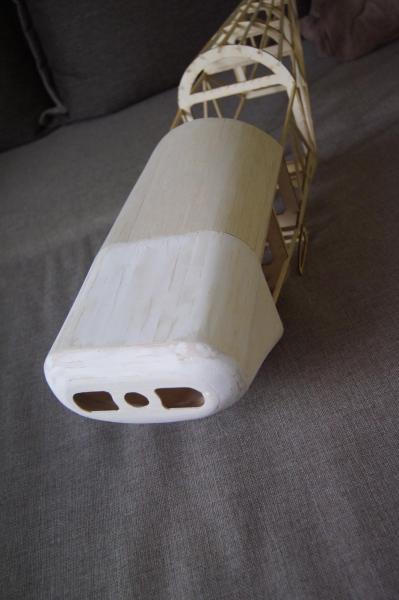

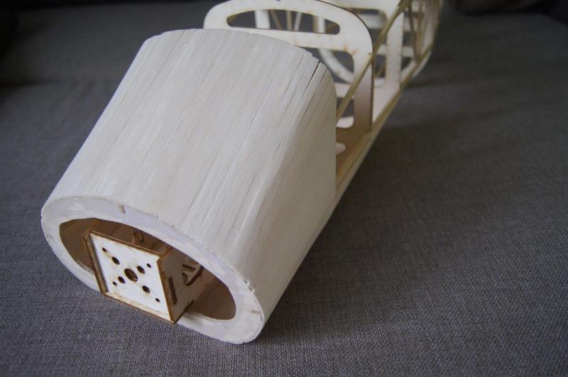

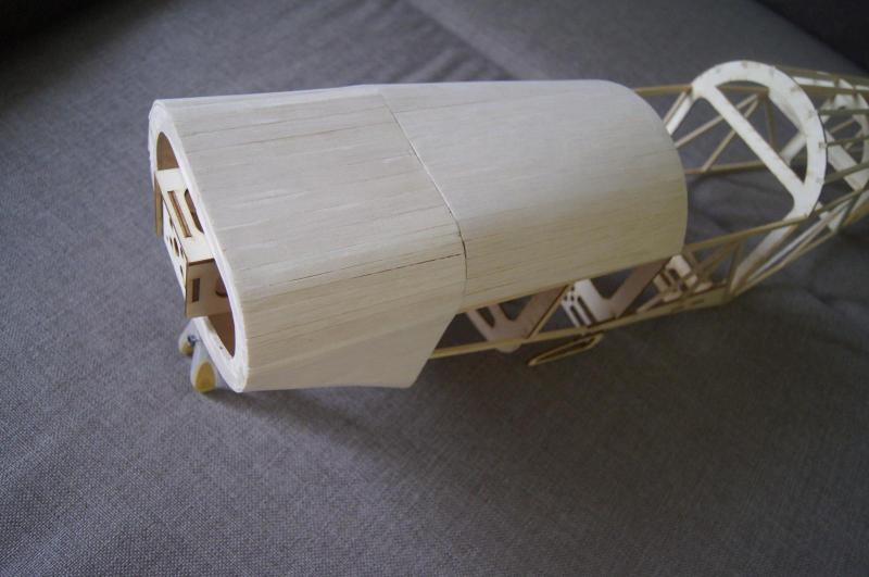

Kadłub przed kabiną oklejam paskami balsy 2mm
teraz czeka mnie szlifowanie i uzupełnianie reszty listewek.

Dlaczego kładziesz na kadłub paseczki z balsy zamiast położyć jeden element, który wcześniej możesz nasączyć płynem do okien aby sie łatwo wyginał ?
Pozdro

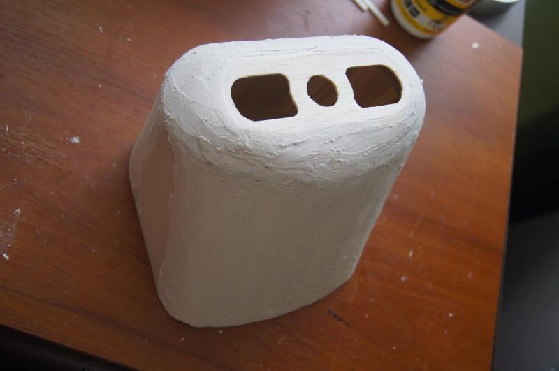

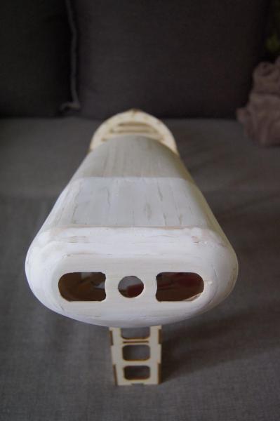

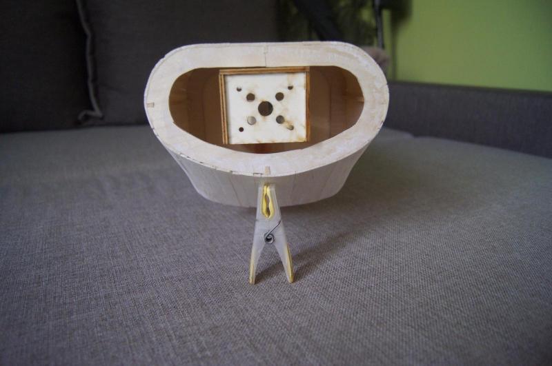

Maska miała być z laminatu.. ale zdecydowałem się zrobić ją z drewna.
Stan obecny:
Został do wykonania cały przód i szlifowanie/szpachlowanie

Co do pokrycia przedniej części kadłuba to Kol. Przemek ma rację - też użyłem patentu z płynem do okien (powinien zawierać alkohol) i wyszło elegancko:

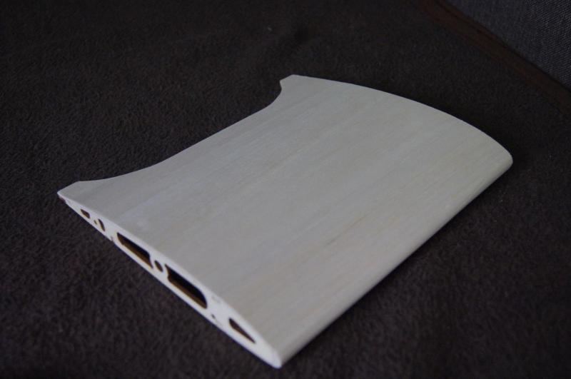

Walczę dalej z maską:
przed szlifowaniem ważyła ok 100g
Po ważyła 65g. Zostało uzupełnić drobne ubytki i wykombinować sposób montażu.

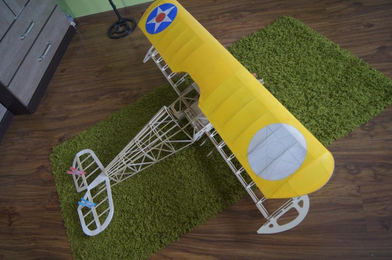

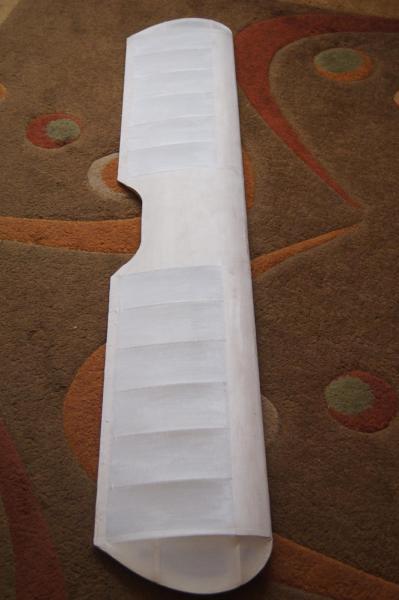

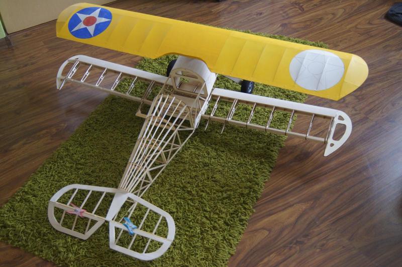

Pokryłem dzisiaj górne skrzydło Koverallem i naniosłem 2 warstwy cellonu:
Nie obyło się bez paru(nastu) załamań materiału   :angry:
Ale ujdzie. Waga pokrytego skrzydełka 300g. Dojdzie jeszcze farba i lakier więc masa ciut wzrośnie

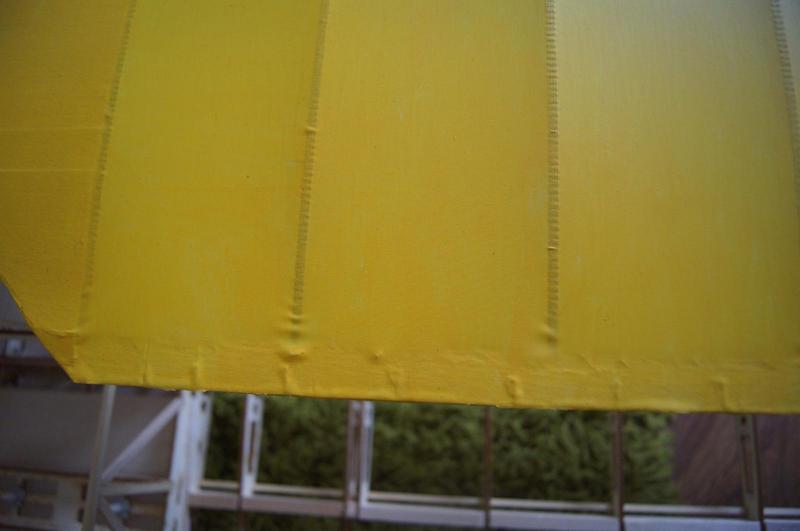

Pobawiłem się trochę z dolnymi skrzydłami. Pomalowałem fragment górnego skrzydła i chyba wiadomo jak będzie wyglądała całość:
Muszę dalej pracować nad lepszą jakością pokrycia po naciągnięciu i nałożeniu cellonu wyglądało to lepiej po pomalowaniu już nie .... Jak dla mnie 2/10:
Gdyby mi nie było szkoda takiej zmarnowanej ilości koverallu to bym to zerwał i zrobił jeszcze raz  :ph34r:
