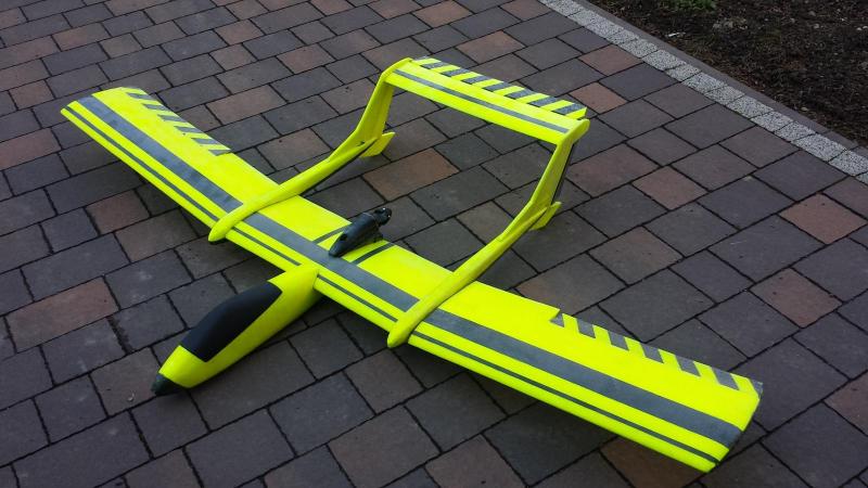

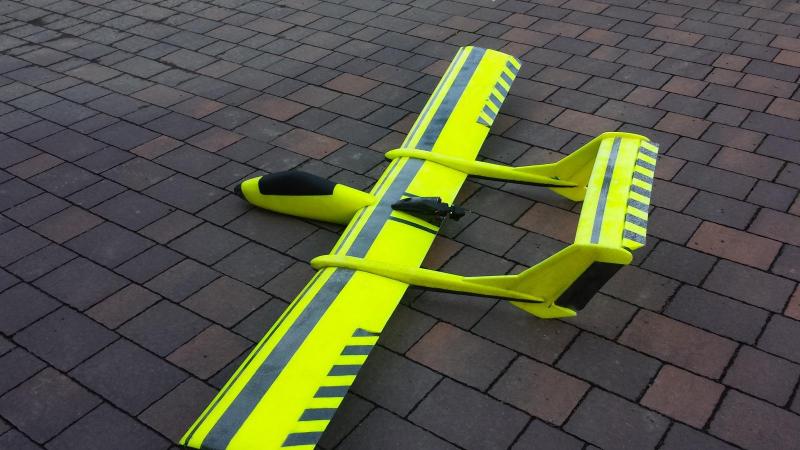

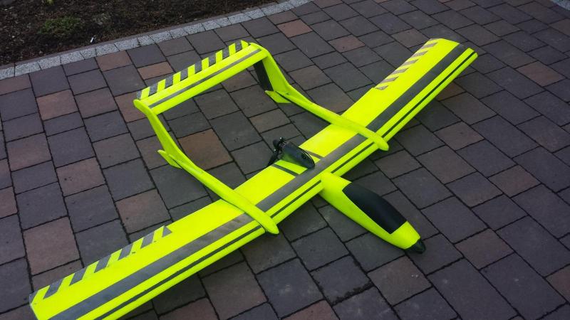

mariuszwez Opublikowano 22 Marca 2015 Opublikowano 22 Marca 2015 Wielu z modelarzy zna zapewne modele wycinane przez Marka R. Jestem posiadaczem Ursusa L (http://pfmrc.eu/index.php?/topic/21672-montaż-ursusa-w-wersji-l/), który mi służył przez ostatnie lata, ale czas leci, technologie i pomysły się zmieniają, więc postanowiłem odnowić ten projekt. W wyniku wypadu do modelarni Marka z moimi nowymi pomysłami konstrukcyjnymi i jego nową wizją wyglądu powstał URSUS 2. Rozpiętość skrzydeł 175 cm waga 1.8 kg przy pełnym wyposażeniu i pakiecie 2200 mAh. Zamiast standardowych sklejkowych bagnetów, zastosowałem pręt duralowy 6 mm, a dźwigary wykonałem z rurki szklano-poliestrowej plus jedna listwa sosnowa. Całość jest oklejona cienką matową folią od Marka. Folia nadaje modelowi dodatkową sztywność, nie brudzi się od moich brudnych rąk i kretowin . Brakuje mi tylko jeszcze naklejek i chyba jednego steru kierunku do przyklejenia. Czekam teraz na ładną pogodę do pierwszego oblotu. Jeśli kogoś zainteresuje moje dzieło to mogą wstawić i opisać kilka zdjęć z montażu.

mariuszwez Opublikowano 24 Marca 2015 Autor Opublikowano 24 Marca 2015 Do modelu na pewno będzie podpięta kamerka i nadajnik, myślę ze w dopinanej wymiennej kabinie, ale raczej tylko dla zabawy i podglądu na żywo obrazu. W poprzednim Ursusie L latałem trochę jako FPV w okularach. Co do mocowania kadłuba to w starym ( który jeszcze lata) nie miałem żadnego problemu. W nowej wersji w zamierzeniu miał być przykręcany plastikową śrubą M6, ale doszedłem do wniosku że jest to zbędne i przykleiłem go na stałe. Ursus w wersji L był całkowicie rozbieralny, ten zaś jest zrobiony tak jak wersja XL, czyli centropłat belki ogonowe i stateczniki są razem poklejone. Tak powiem po cichu, że jestem już po oblocie, niestety nie miałem ani kamerki, ani operatora kamerki. Model lata rewelacyjnie, przyzwyczajony byłem na starym Ursusie dawać pełny gaz do startu, teraz to jest nie potrzebne a wręcz szkodliwe. Muszę jeszcze zmienić trochę kąt na silniku bo strasznie zadziera do góry przy większym gazie i koniecznie założyć składane śmigło.

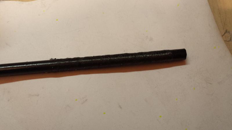

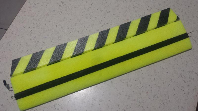

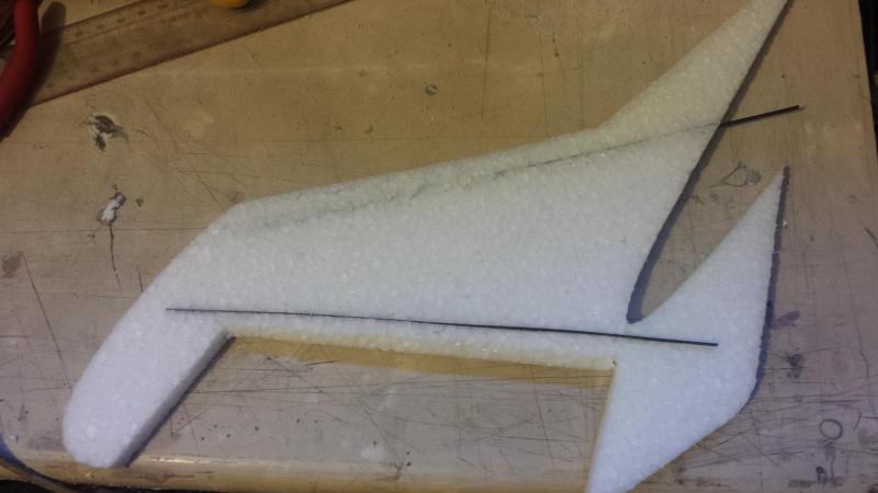

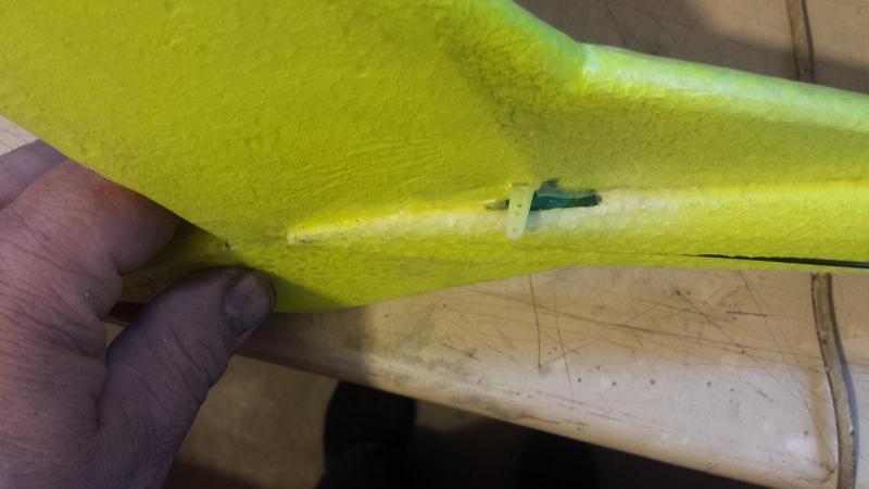

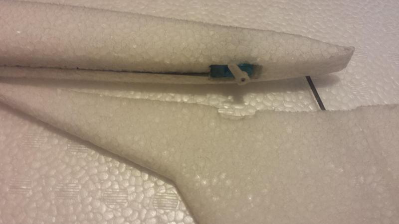

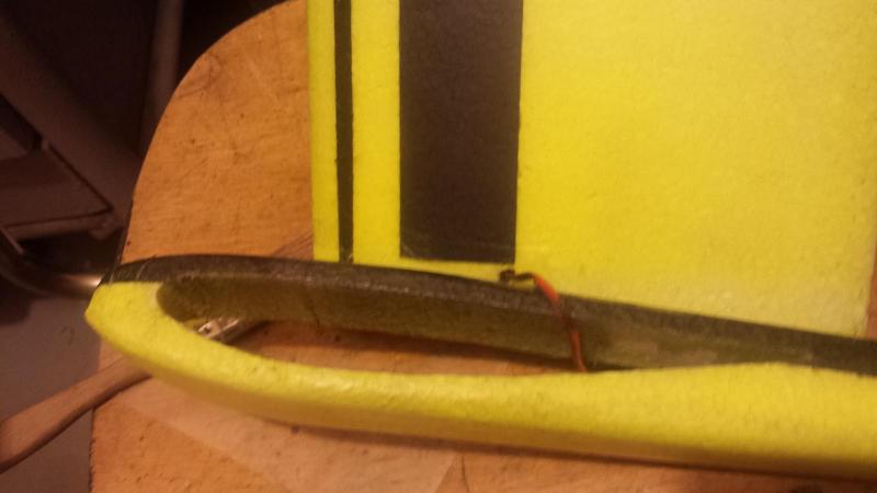

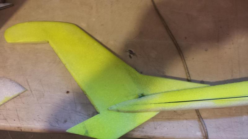

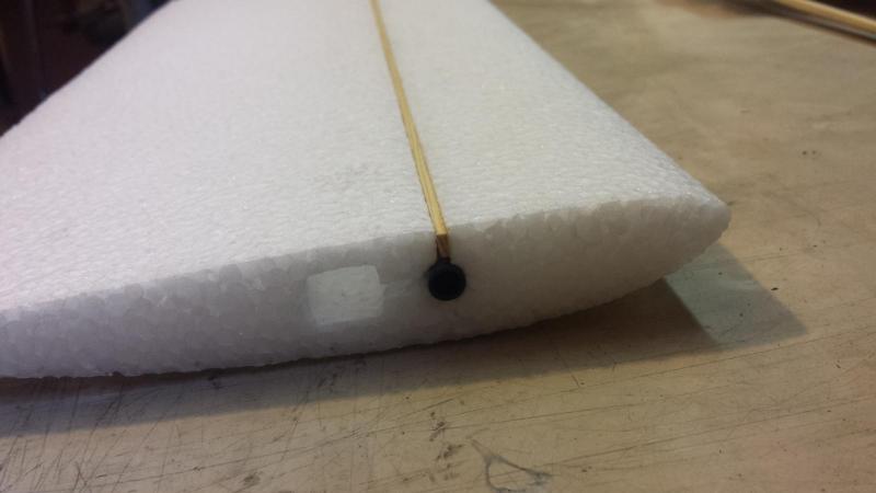

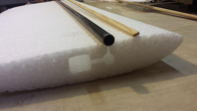

mariuszwez Opublikowano 29 Marca 2015 Autor Opublikowano 29 Marca 2015 Posyłam kilka zdjęć konstrukcyjnych z klejenia modelu. Skrzydło oparte tylko na rurce szklano-poliestrowej (daje nam to kieszeń na bagnet z duralu) i jednej listwie sosnowej. Całość klejona na Soudalu, obok znajduje się kanał na przeprowadzenie przewodów do serw. Do skrzydła doklejone jest na żywicy żeberko sklejkowe. rurki na końcu wzmocniłem żywicą i rowingiem Wszystkie elementy starałem się na bieżąco malować i oklejać folią. Serwo kierunku. Mocowanie skrzydła w belce ogonowej

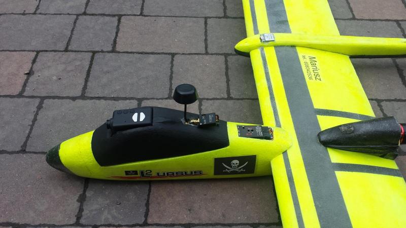

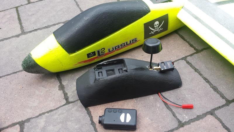

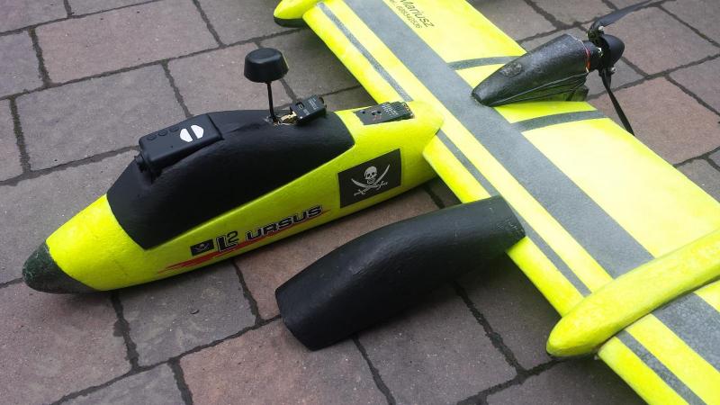

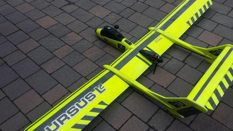

mariuszwez Opublikowano 19 Czerwca 2015 Autor Opublikowano 19 Czerwca 2015 Dziś dozbroiłem ursusa w stabilizator lotu z GPS (w razie utraty kontroli lotu ) oraz w wymienną kabinkę, z zamontowanym mobiusem i nadajnikiem. Jutro ma być słoneczko więc będą testy, i nauka latania FPV.
Elkojote Opublikowano 19 Czerwca 2015 Opublikowano 19 Czerwca 2015 Ślicznie zrobiony , ślicznie pomalowany , wspaniale się prezentuje .
