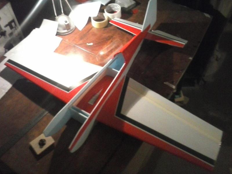

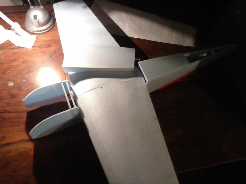

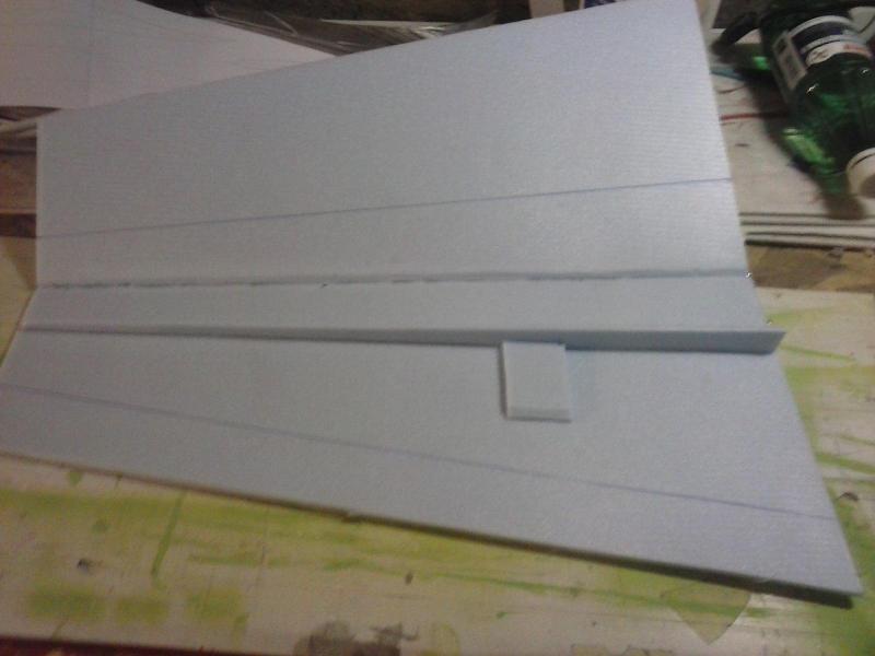

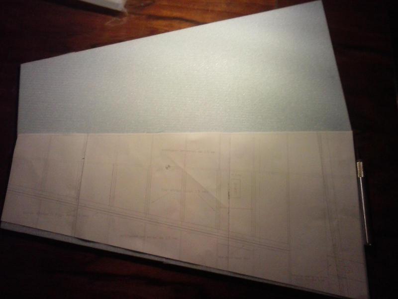

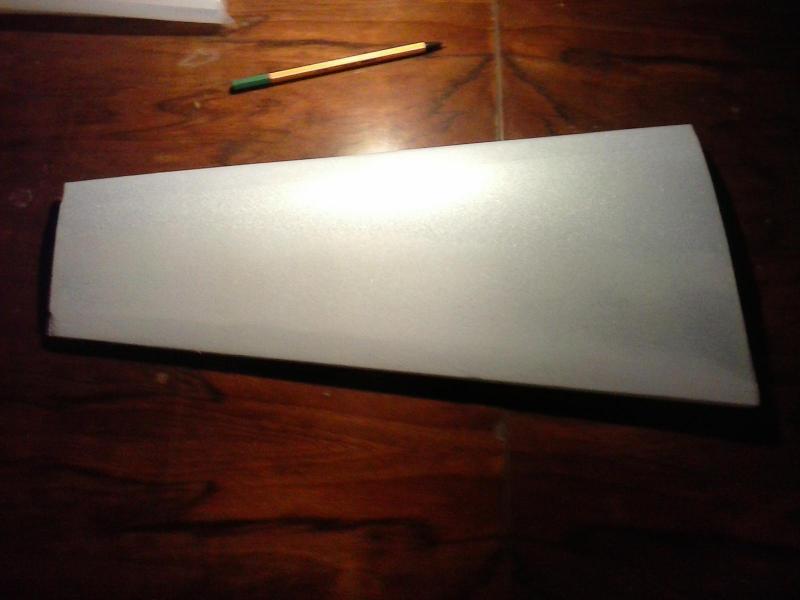

KLAKu Opublikowano 28 Marca 2015 Opublikowano 28 Marca 2015 Witam. Ostatnio zakupiłem w Castoramie podkład pod panele, (nie karbowany ) cena około 30zl paczka. Wydrukowałem plany, posklejałem puzzle i zacząłem wycinać. Do wyginania depronu przyszła mi z pomocą lutownica, wytapiałem nią rowki gdzie podkład miał się zaokrąglać. A o to efekty mojej pracy (zdjęcia z telefonu).

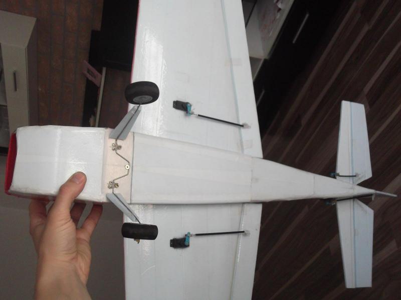

KLAKu Opublikowano 29 Marca 2015 Autor Opublikowano 29 Marca 2015 Parę nowych zdjęć. Rozpiętość 1m. Waga jeszcze nieznana, ale mam nadzieje ze do 650g się zmieszczę.
miro-er1 Opublikowano 30 Marca 2015 Opublikowano 30 Marca 2015 fajnie ci to wychodzi ,chyba bedzie lekko, mozesz sie podzielic planami ?? pozdrawiam
endriuRC Opublikowano 30 Marca 2015 Opublikowano 30 Marca 2015 Całkiem zgrabny model robisz, skrzydła są z jednej warstwy depronu czy jest profil ?
modelarz115 Opublikowano 30 Marca 2015 Opublikowano 30 Marca 2015 Podejrzewam, że skrzydła są ''zawinięte'' na wrędze fajna Extra się zapowiada

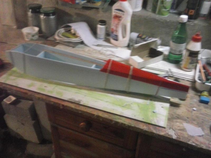

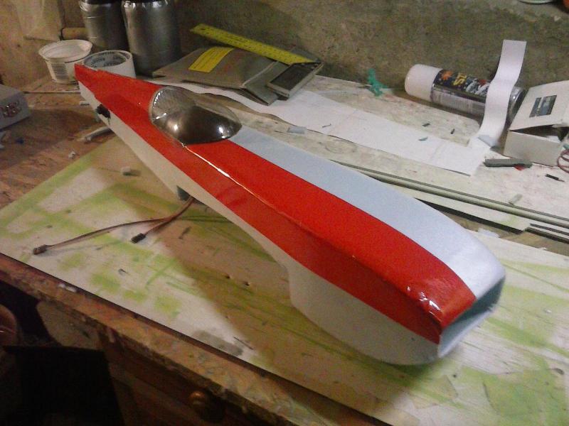

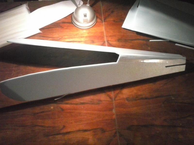

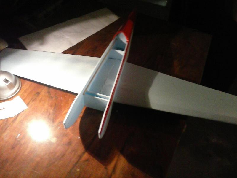

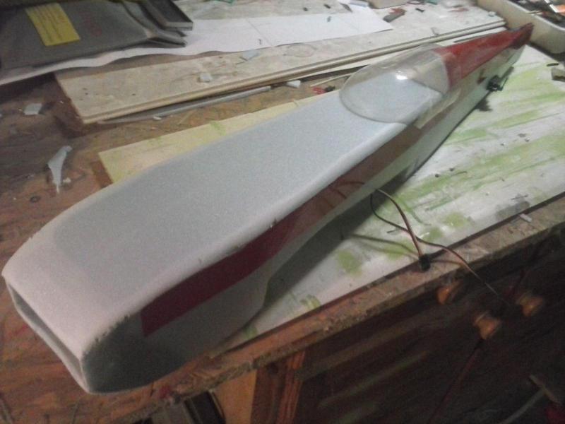

KLAKu Opublikowano 3 Kwietnia 2015 Autor Opublikowano 3 Kwietnia 2015 Wycięta kabina cola made in Biedronka Zamknięty kadłub, no i ciąg dalszy taśmy pakowej. Silnik jednak gf2215/15. 1

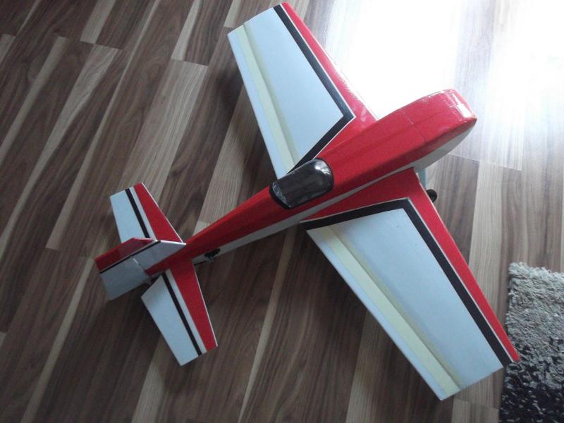

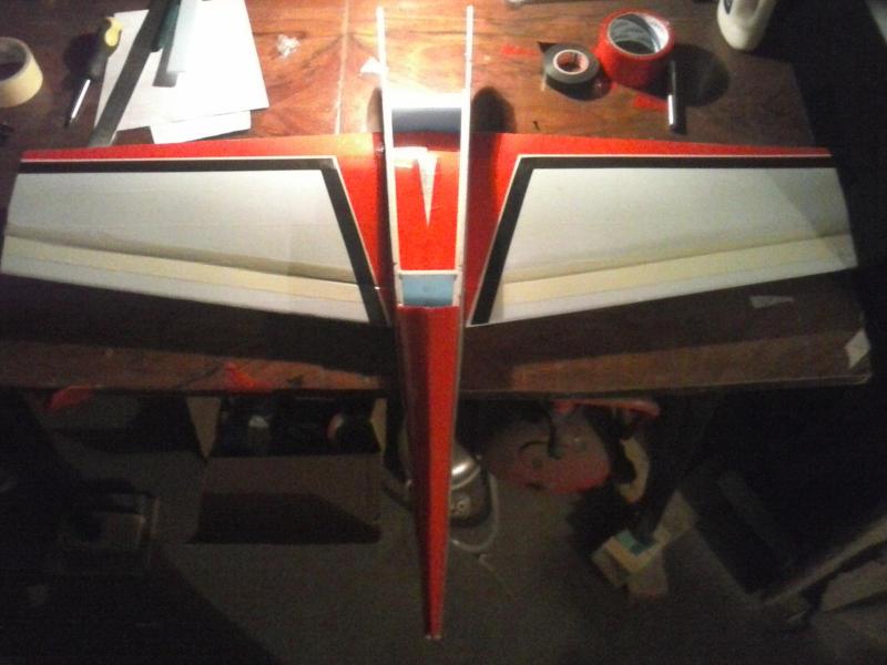

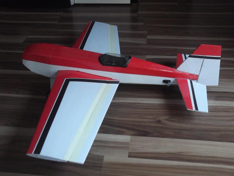

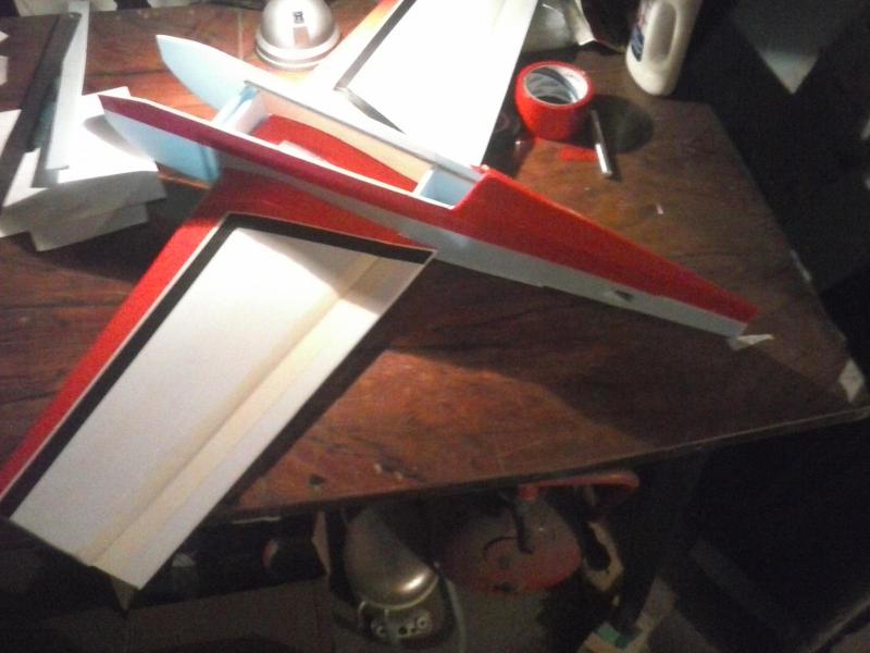

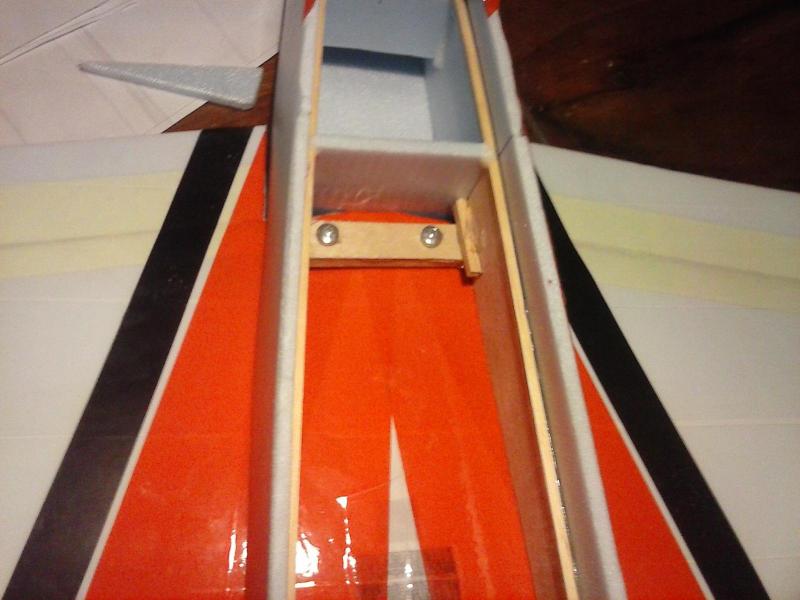

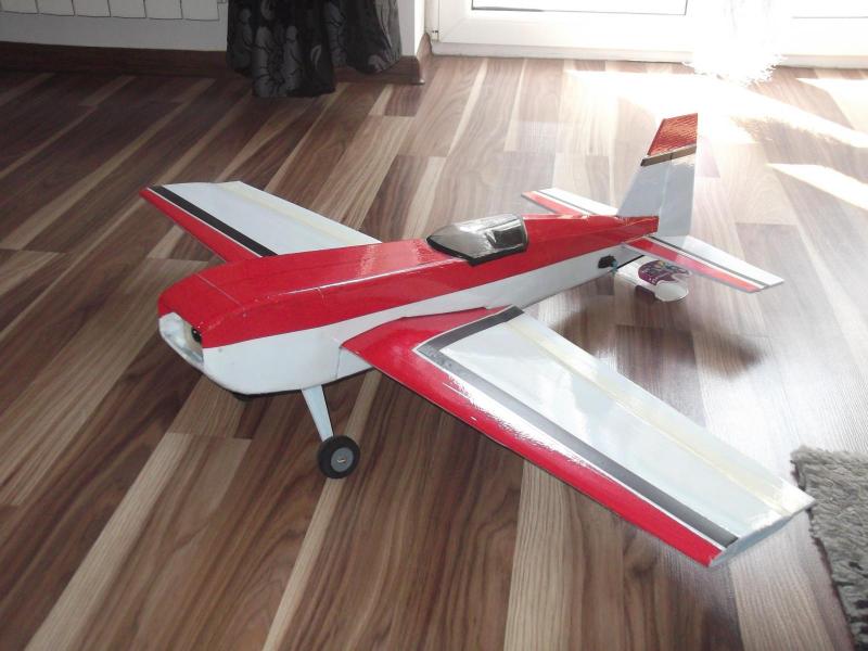

KLAKu Opublikowano 16 Kwietnia 2015 Autor Opublikowano 16 Kwietnia 2015 No i pomału zbliżam się do końca. Parę pieszczot wizualnych, zamontowanie silnika i podpięcie elektroniki No i oczekiwanie na bezwietrzna pogodę :/ Nie jest to jakieś cudo, ale myślę że może być. A o to efekt mojej pracy.
KLAKu Opublikowano 16 Kwietnia 2015 Autor Opublikowano 16 Kwietnia 2015 Wyważałem tylko wszystko zdemontowałem na czas oklejania.
robertus Opublikowano 16 Kwietnia 2015 Opublikowano 16 Kwietnia 2015 To sprawdź wyważenie jeszcze raz na gotowo.
endriuRC Opublikowano 16 Kwietnia 2015 Opublikowano 16 Kwietnia 2015 Ee no ładniutka extra , masz w skrzydłach żeberka?
KLAKu Opublikowano 16 Kwietnia 2015 Autor Opublikowano 16 Kwietnia 2015 To sprawdź wyważenie jeszcze raz na gotowo.A cos jest nie tak ?
robertus Opublikowano 16 Kwietnia 2015 Opublikowano 16 Kwietnia 2015 Dołożyłeś przecież masę w postaci taśmy.
