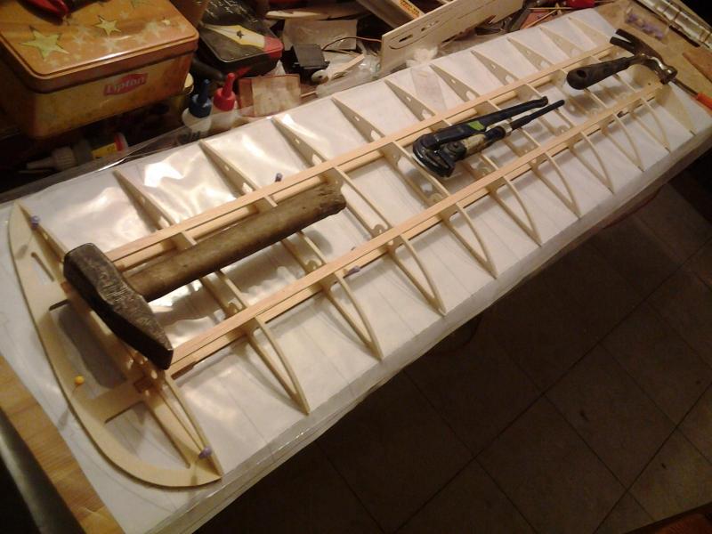

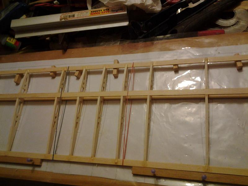

Piotr21 Opublikowano 11 Maja 2015 Autor Opublikowano 11 Maja 2015 Witam. Powoli rosną skrzydła. Niestety żywica w piwnicy długo żeluje , więc tempo prac marne. Pozdrawiam. Piotr
olo Opublikowano 11 Maja 2015 Opublikowano 11 Maja 2015 Pierwsze żebro wkleiłeś pod kątem czy nie bo robisz lotki? A może lotki i mniejszy niż w planach wznios skrzydła? Zmień klej np.wikol?
Piotr21 Opublikowano 11 Maja 2015 Autor Opublikowano 11 Maja 2015 .Pierwszego żebra na razie nie wklejałem.Nie pamiętam jaki kąt wzniosu dałem w moim Wicherku 25. Jak widać następny etap to wklejenie półżeber natarcia. Lotki będę odcinał z gotowego skrzydła. Lubię używać CA lub żywicę. żywicę. Pozdrawiam Piotr

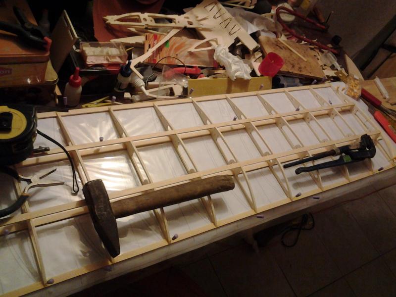

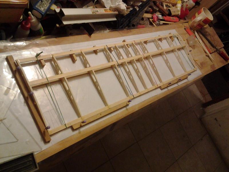

Piotr21 Opublikowano 12 Maja 2015 Autor Opublikowano 12 Maja 2015 Witam Skrzydło przybrało ostateczny kształt. "Noski" wklejone. Czas na drugą połówkę (skrzydła oczywiście ). Moje rozmyślania o silniku trwają nadal. Chodzi mi po głowie ASP 61 4t. Ma moc 1,1 KM. Co sądzicie o tym pomyśle? Pozdrawiam. Piotr

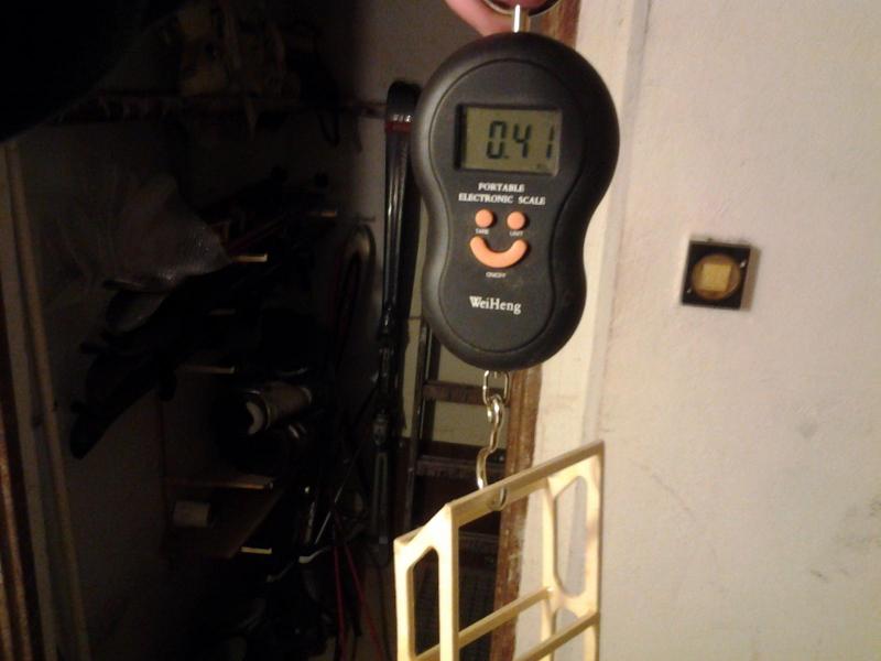

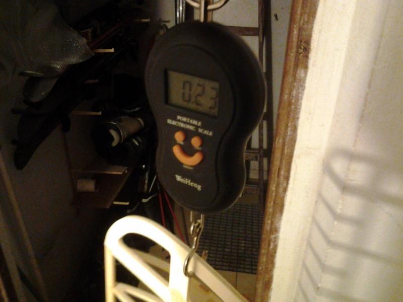

Piotr21 Opublikowano 13 Maja 2015 Autor Opublikowano 13 Maja 2015 Witam Dzisiaj zważyłem skrzydło (jeszcze nie ma lotek,serwa i pokrycia) .Wyszło 230 g Surowy kadłub bez statecznika pionowego , wzmocnień podwozia,łoża silnika to 410 g Ciekawe ile wyjdzie całość. Pozdrawiam Piotr

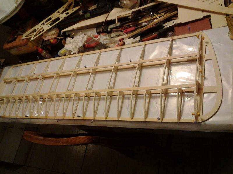

Piotr21 Opublikowano 14 Maja 2015 Autor Opublikowano 14 Maja 2015 Witam Drugie skrzydło powoli rośnie. Cały czas mam zagwozdkę co do napędu. W grę wchodzą 1. Zwykła żarówka (Super Tigre G 61 Ring) 2. Czterosuw ( ASP 61 lub 70) 3. Benzyna (Evolution 10 GX) Ja coraz bardziej skłania się do czterotaktu. A co wy myślicie ? Piotr

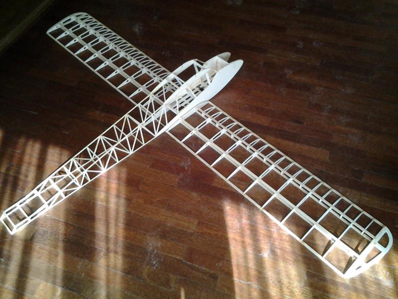

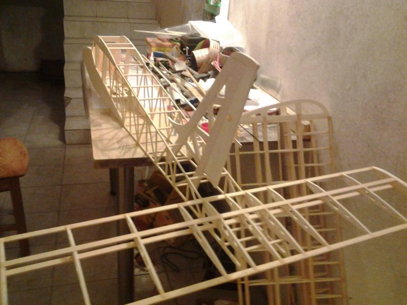

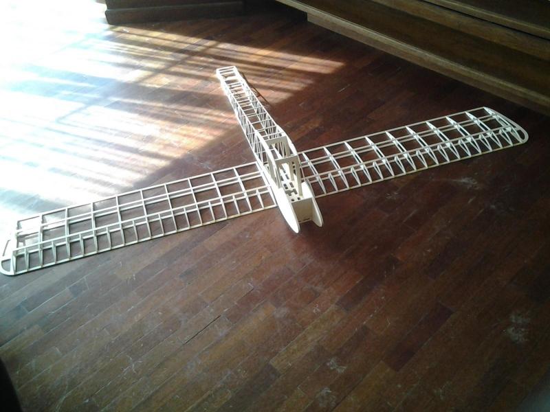

Piotr21 Opublikowano 16 Maja 2015 Autor Opublikowano 16 Maja 2015 Witam Kadłub i skrzydła gotowe (prawie ). Pierwsza przymiarka. Naprawdę duży !!! Pozostał statecznik poziomy. Nadal nie wiem co z przodu ! Waga tego co widać to to 870 g. (przepraszam za brudną podłogę, ale to moje psy) Pozdrawiam Piotr

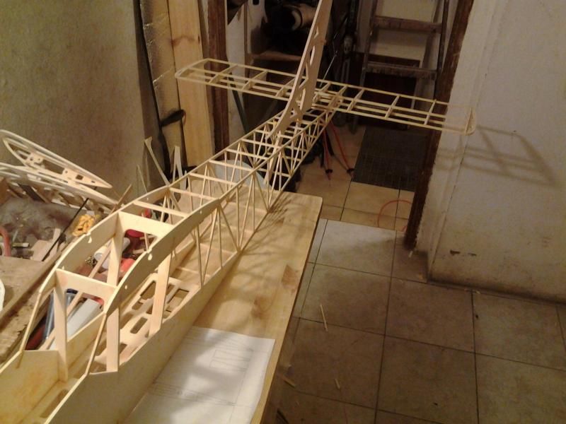

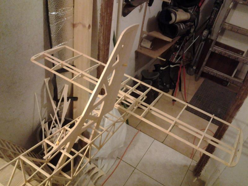

Piotr21 Opublikowano 18 Maja 2015 Autor Opublikowano 18 Maja 2015 Witam Dzisiaj zabrałem się za statecznik poziomy. Nabyłem ostatnie w sklepie 4 listewki 10 x 3 (u pana Wojtka w Marvio jak zwykle) i do roboty. Uszy statecznika dokleję później. Widoczna konstrukcja na zapewnić prawidłowe kąty (mam nadzieję ,że proste ! ). Obawiam się,że potrzebne będą jakieś usztywnienia. Stery będą napędzane popychaczami z rurki węglowe o średnicy 5 mm i długości ok 60 cm.Czy dawać podparcie w połowie , czy nie ? Nadal nie wiem co z silnikiem.(zachęcam do pomocy w wyborze !) Pozdrawiam Piotr
modelarz115 Opublikowano 18 Maja 2015 Opublikowano 18 Maja 2015 Dolnopłat będzie? Idziesz jak burza, ładnie wychodzi, czekam na oblot
Piotr21 Opublikowano 18 Maja 2015 Autor Opublikowano 18 Maja 2015 Nie,to będzie klasyczny Wicherek , ale nie miałem jak podczepić skrzydeł. Do oblotu jeszcze dłuuuga droga. Pozdrawiam Piotr
