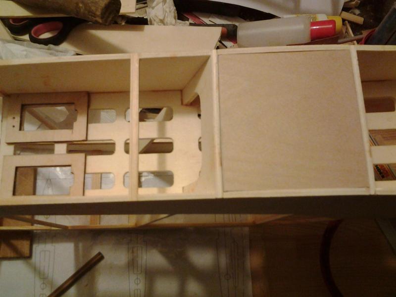

Co do podwozia,to boję się ,że miękka sklejka z której zrobione są boczki nie wytrzyma naporu.
Skończyłem właśnie wycinać wzmocnienie spodu z porządnej sklejki 4 mm.
Tak to wychodzi (jeszcze nie wklejone.)
Chciałem zbudować wicherka "ortodoksyjnego". z podwoziem z duralu. Poprzedni Wicherek 25 miał podwozie druciane , dużo ładniej prezentuje się duralowe.
Piotr.
Sklejka może być ale chyba dokleisz do W2,W3 klocki z twardego drewna?
U mnie te klocki trzymają podwozie i jest OK.
Wg.planów są tam takie klocki ale podwozie jest inaczej mocowane.
Boki kadłuba u mnie też delikatne bo sklejkę wyprodukowała Biedronka. :)
Chodzi mi o to które rozwiązanie uważasz za lepsze konstrukcyjnie.
Klocki są wklejone bo podwozie jest z drutu.
Piotr

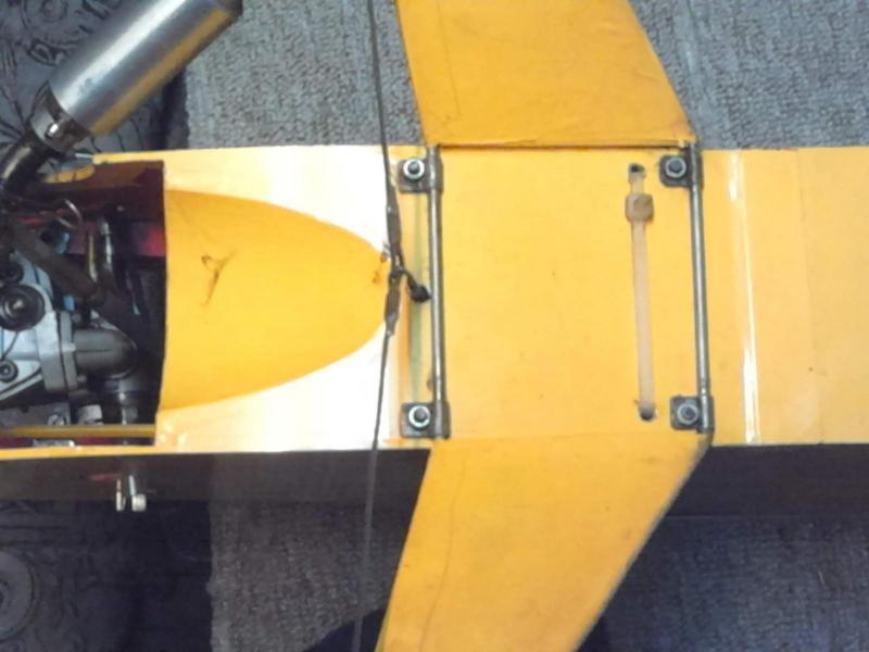

Z rysunku po prawej a kadłub,wręgi gdzie wklejasz sklejkę możesz wzmocnić od środka żeby tego nie oderwało.
Wicherek 25 z planów ma podwozie z drutu ale moje jest inaczej mocowane do kadłuba.
W kadłubie jest sprężyna i te druciane odciągi dobrze amortyzują.
Ta opaska samozaciskowa trzyma zbiornik.
Te 4 śruby mocujące są w klockach przyklejonych do W2,W3.
To wgłębienie od W1 zrobiłem żeby powietrze opływające głowicę enczina miało lepszą drogę. :)

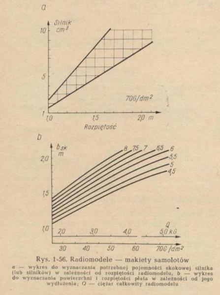

Dobór silnika wg Schiera:    B)
"Wicherek 50"
Poj. silnika - 5,0 cm3
Współczynnik przel. "X" - 2,0
Rozpiętość "R" - 2200 mm
Długość "L" - 1440 mm
Pow. skrzydła "S" - 64,0 dcm2
Pow. stat. poz. "Sh" - 16,0 dcm2
pow. całk. "Sc" 80,0 dcm2
Ciężar średni - 1500 g
Witam
Nie wszystko się zgadza.
Skan z książki Wiesława Schiera
Masa Wicherka 50 to 1800 g bez wyposażenia.
- płatowiec 1800 g. (optymistycznie)
- silnik 650 g
- aparatura (5 serw po 40 g,odbiornik 10 g , zasilanie 120 g ,kable i wyłączniki 50 g) 380 g
- paliwo 350 g
To razem 3180 g masy startowej.
Daje to obciążenie ok 40 g/dm2
Poza tym , z całym ogromnym szacunkiem dla Papy Schiera , obecne RC różni się "nieco" od tego z 1977 roku ( z tego roku mam książkę)
Pozdrawiam
Piotr
Postęp, doświadczenie robią swoje.
Moja książka jest z 1962 roku, 15 lat różnicy i ciężar Wicherka 50 wzrósł o 300 g. Ale i przybyła wersja "W" z 2 x mocniejszym silnikiem.
Znalazłem tam jeszcze tabelkę z rozmiarem modelu i poj. silnika.
A u J. Wojciechowskiego (lata 70-te) kilka ciekawych wykresów, może się komu przydadzą.

Ten duży wykres o RWD-5 bis, to oczywiście Schier ("Samoloty w historii i miniaturze"),
a od Wojciechowskiego jeszcze dwa wykresy o silnikach, ciężarach i powierzchniach...

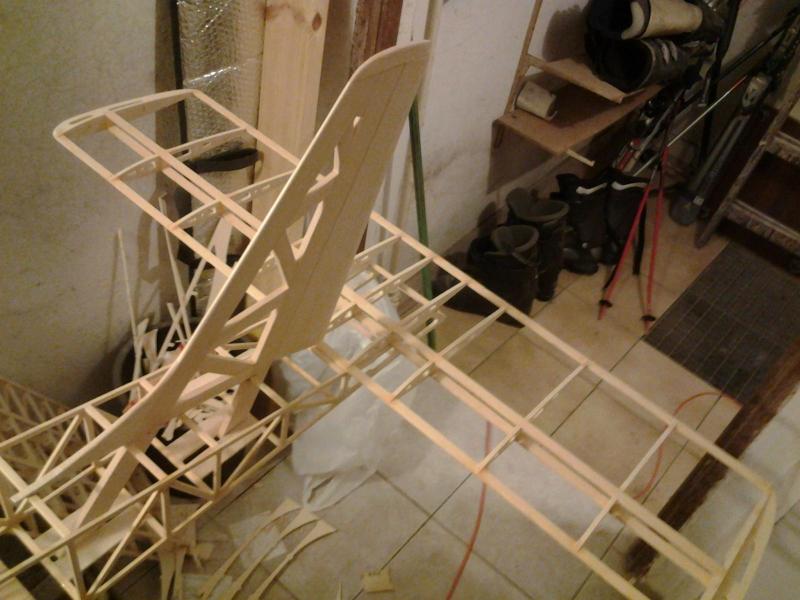

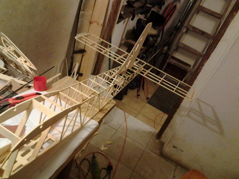

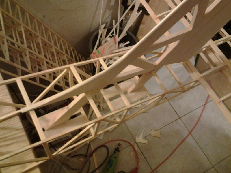

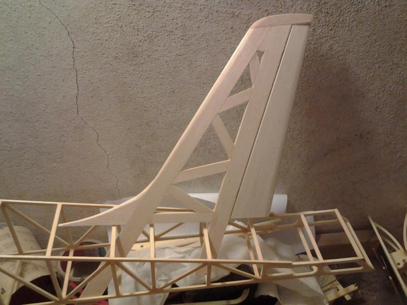

Witam
Dzisiaj po dłuższej przerwie miałem trochę czasu.
Wkleiłem statecznik pionowy.(myślę ,że prosto tzn. pionowo :huh:
Ster kierunku muszę trochę skrócić gdyż zahaczał o statecznik poziomy.
Prz okazji musiałem podszlifować listewki na końcu kratownicy , tak by statecznik "usiadł" na łożu.
Wkleiłem wzmocnienie pod podłogę na Epidianie 53 i teraz żywica żeluje do jutra.
Martwi mnie słaba sztywność skrzydeł na skręcanie.
Muszę jeszcze wkleić usztywnienia.
Nie wiem który sposób wybrać ?
Pozdrawiam
Piotr
