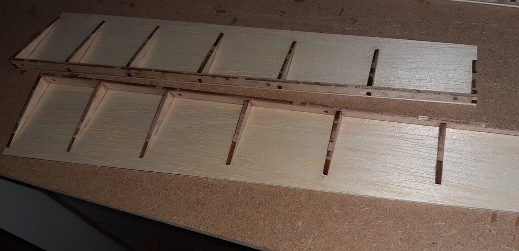

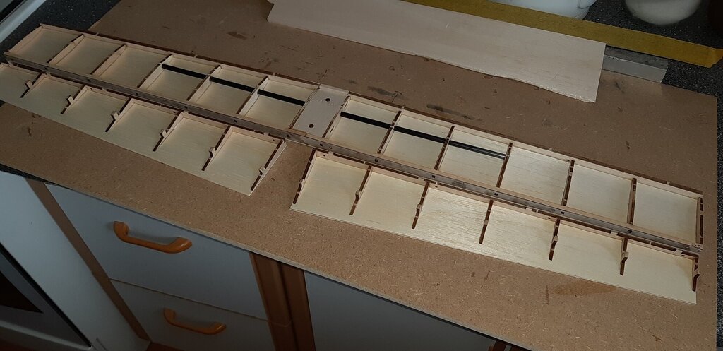

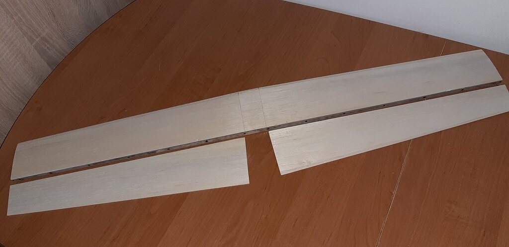

tytan12 Opublikowano 24 Września 2021 Opublikowano 24 Września 2021 7 minut temu, SlawekADW napisał: To półmakieta. Jakoś mnie drażnią takie zapadnięte pokrycia. To wiadomo,ale zawsze jest z tego jakieś wyjście,trochę cierpliwości?.Właśnie skończyłem skrzydła do Foxa rozp.3,20.

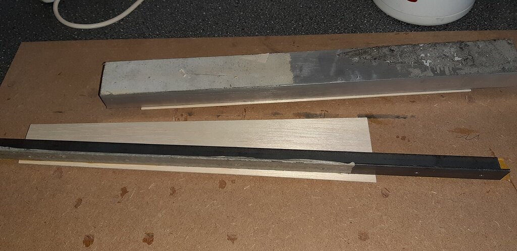

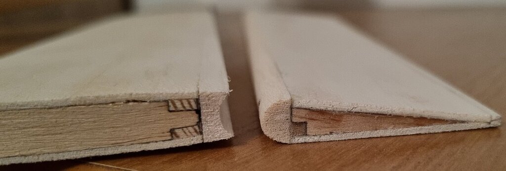

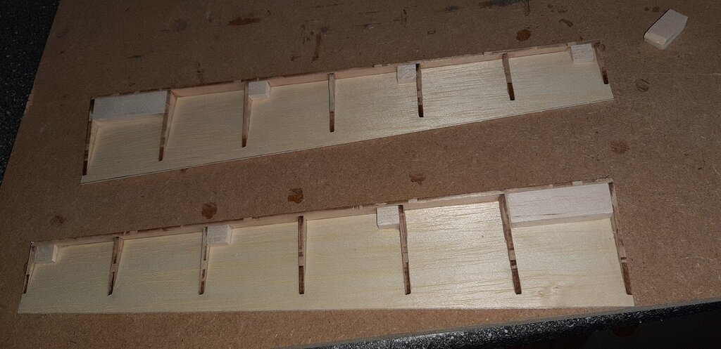

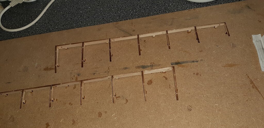

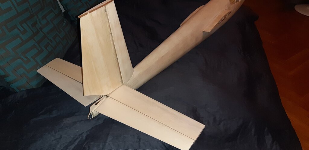

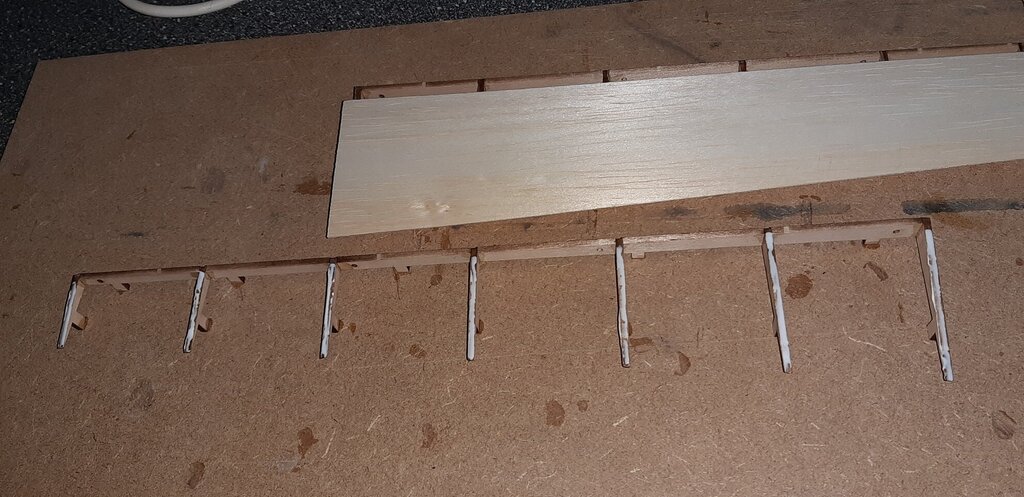

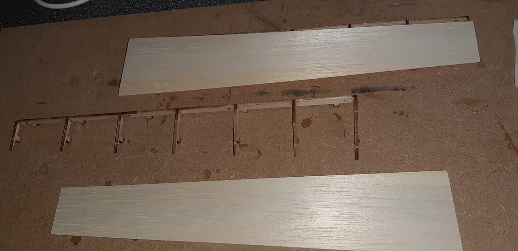

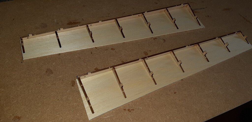

Gość Opublikowano 25 Września 2021 Opublikowano 25 Września 2021 Zabrałem się za ster wysokości. Szkielet i pokrycie. Dźwigarek z półżeberkami sklejone na CA. Pokrycie przyklejone do żeberek na soudal a do dźwigarka na CA średni. Schnie. Niebawem ciąg dalszy.

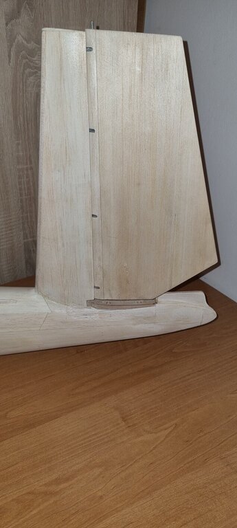

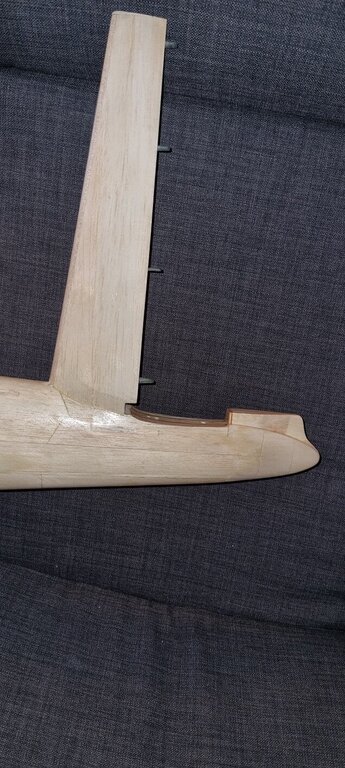

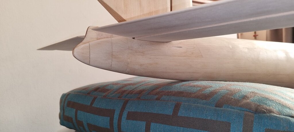

Gość Opublikowano 30 Września 2021 Opublikowano 30 Września 2021 Zabrałem się w zasadzie za dwie rzeczy. Obie teoretycznie upierdliwe ale nie aż tak jak sądziłem. Pierwsza to zakończenie kadłuba. Zrobione w 70 %, trzeba jeszcze przeszlifować i dodać dwa elementy. Potem gruntowanie żywicą i tyle. Teraz wygląda to jeszcze kiepsko ale będzie dobrze. Druga rzecz to spływ poziomego i natarcie SW. Metoda wykonania okazała się dość prosta i szybka. Dziś już mi się nie chce szlifować tego na finisz ale jutro może się za to wezmę. Havel nawalił z tkaniną 48g. Złożyłem zamówienie i nic się nie dzieje...
Gość Opublikowano 1 Października 2021 Opublikowano 1 Października 2021 Dokończyłem końcówkę kadłuba. Nie jest makietowo ale i być nie musi. Coś tam się jeszcze podszpachluje. Na chwilę obecną zagruntowane żywicą i schnie.

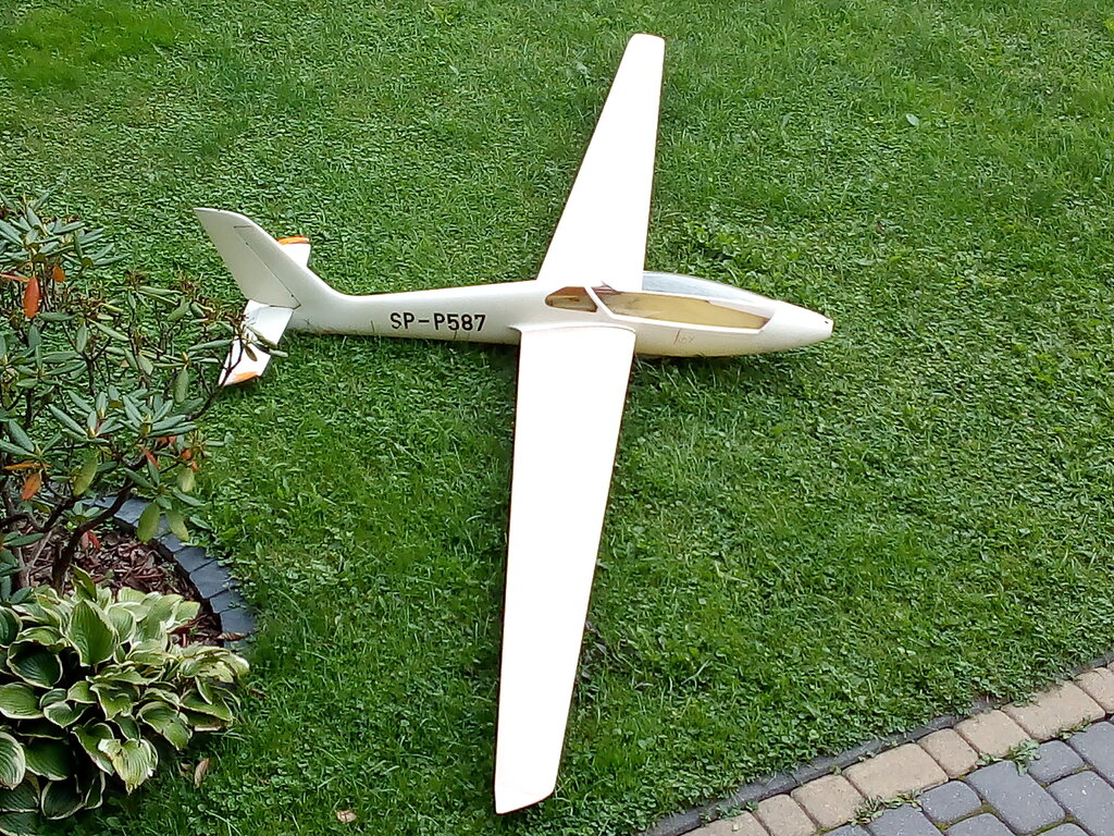

mar_io Opublikowano 12 Czerwca 2022 Opublikowano 12 Czerwca 2022 Witam, Chłopaki dzieje się coś w kwestii Kobuza? budujecie? ulotnił już ktoś model?
Amadi Opublikowano 24 Listopada 2023 Opublikowano 24 Listopada 2023 Właśnie, czy model jest skończony czy został odłożony na bok i zapomniano i nim? Piękny szybowiec więc przydałoby się go ulotnić.
