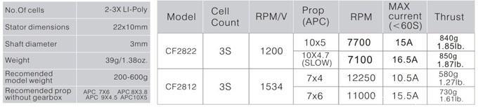

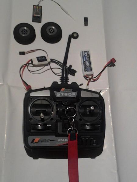

sławek Opublikowano 28 Kwietnia 2015 Opublikowano 28 Kwietnia 2015 Skoro masz pakiety 900mAh to TEORETYCZNIE gdyby posiadały oznaczenie jakim prądem mogą być rozładowane- np 20C -czyli mogą "wypluwać" 18A (9x2) -tego typu silniki potrzebują mniej więcej takiego natężenia czyli pakiet pracował by na granicy swojej wydolności co doprowadzi do jego zużycia (oby tylko) -będą się grzały.puchły i szybko starcą swoją pojemność . Pozostaje więc sprawdzić jakie masz "C" pakietu , jake natężenie potrzebuje silnik przynajmniej według producenta ( ostatecznie ta wartość może się zmieniać w realu- np w zależności od zastosowanego śmigła czy też gwałtowności pchania manetki gazu.. trzeba bezpiecznie zakładać że napęd pobiera więcej niż podane jest w jego specyfikacji .
mar.nod Opublikowano 28 Kwietnia 2015 Autor Opublikowano 28 Kwietnia 2015 Pakiety mają 20C.Rozumiem,jak fundusze pozwolą kupie większe.Jakieś sugestie. Co sądzisz o wzmocnieniu podwozia. To jego parametry
mar.nod Opublikowano 28 Kwietnia 2015 Autor Opublikowano 28 Kwietnia 2015 Jak zobaczyłem co potrafi Sławek to skalpel mi stępiał,łaał. Z nikąd pomocy.
magilla Opublikowano 28 Kwietnia 2015 Opublikowano 28 Kwietnia 2015 Marku przepraszam że się wtrącę ale pisz bardziej zrozumiale. Czytam Twoje posty i nie wiem o co chodzi. Za kilka godzin oglądam to samo i widzę przedytowane posty ze zdjęciami które dopiero wtedy zaczynają mieć sens...Przemyśl co chcesz napisać. Zrób dokładne zdjęcia elementu, rysunek i dopiero wtedy to opisz. Większość z nas zna parametry różowych dzwonków od emaxa. Te baterie będą za słabe bo dzięki twojemu parametrowi (20C) liczysz wartość: 20 * 0.9 = 18A. Pakiet będzie się grzał bo silnik będzie brał ok 15A.
mar.nod Opublikowano 28 Kwietnia 2015 Autor Opublikowano 28 Kwietnia 2015 Dzięki, prosze o wyrozumiałość,dopiero zaczynam, a komputer nie jest moją mocną stroną.Moje pytania mogą być nie spójne,ale to dlatego,że wiem iż dzwonią,pytanie: w którym kościele.Dziękuje za wszystkie porady, a te krytyczne najmilej widziane. A teraz postępy:

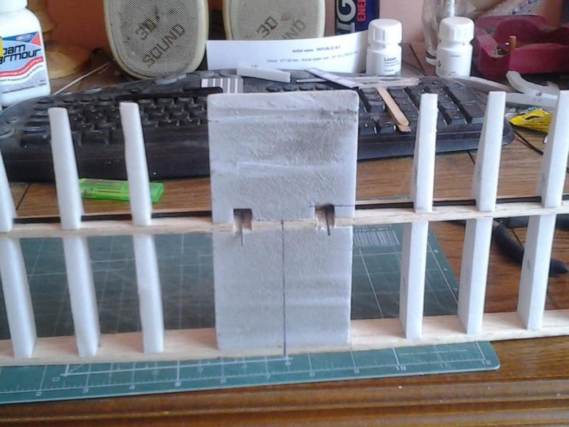

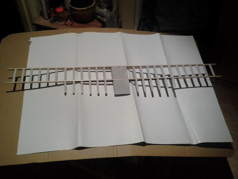

magilla Opublikowano 28 Kwietnia 2015 Opublikowano 28 Kwietnia 2015 Wydaje mi się że za gęsto te żeberka. Kryć będziesz jeszcze napewno depronem 3mm więc nie ma potrzeby gęstego upakowania (dość szerokich i ciężkich) żeber styrodurowych. Co do zwichrowania o którym wcześniej pisałeś właśnie wyeliminujesz je klejąc poszycie skrzydła. Zwichrzenie które Ci się wytworzyło jest ok ale raczej wątpie aby w takim modelu miało sens. Co do podwozia to po co Ci ten kołek bukowy? Ja zastąpił bym te listwy sosnowe 10x10 jakąś sklejką np 20x3 która przeniesie siłę na większą powierzchnię. Napisz jeszcze jak wielki planujesz ten model? Szacujesz jakąś wagę? Czy wręga silnikowa jest z balsy? Jeśli tak to słabo. Napewno przyda się zrobić w niej kilka dziur na przewody oraz na wentylację a wtedy balsowa wręga rozleci się przy pierwszy lepszym "fikołku"

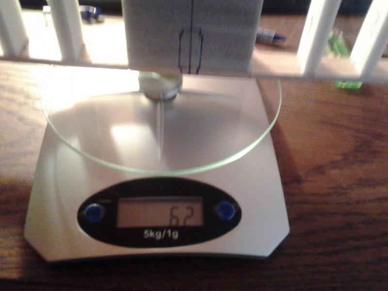

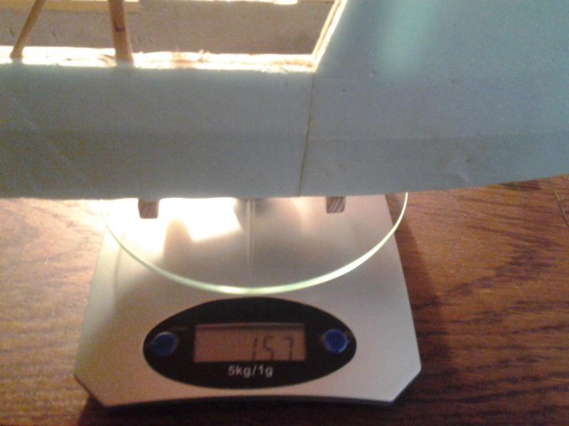

mar.nod Opublikowano 28 Kwietnia 2015 Autor Opublikowano 28 Kwietnia 2015 Witam ponownie,zmieniłem przeglądarkę,zobaczymy co z tego wyjdzie. Gęstość żeberek,to raczej złudzenie optyczne,mają grubość 5 mm, waga w tej postaci to 62 g.Kadłub w/g zdjęć to 157 g.

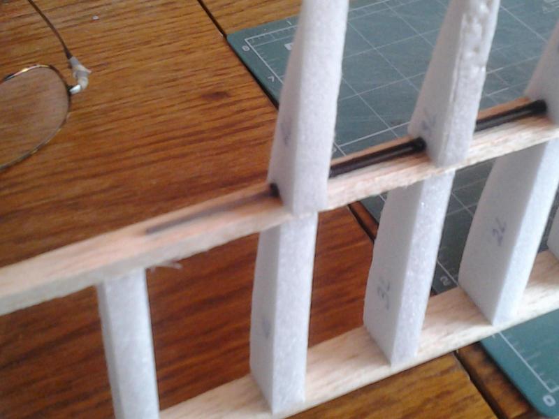

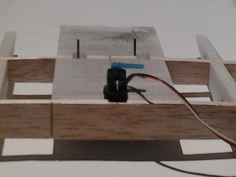

sławek Opublikowano 28 Kwietnia 2015 Opublikowano 28 Kwietnia 2015 Tabelka jaką pokazałeś odnosi się do 2 typów silników z tej rodziny -musisz sprawdzić czy masz CF2822 czy CF2812 -od tego zależy dobór śmigieł z tej tabelki. Jeśli wręgę silnikowa masz z balsy co zauważył Mateusz -to kiepsko -jeśli zmiana jej to kłopot -naklej przynajmniej wręgę ze sklejki na tę balsową . Dźwigar skrzydeł z balsy -tu zdania mogą być podzielone - dla mnie słabo tym bardziej że wydaje się że model nie będzie najlżejszy i do tego jako pierwszy latający ..... , dodatkowo tylni dźwigar dramatycznie osłabiony nacięciami na -jak się domyślam- napęd lotek który też ma wadę -zbyt elastyczne przekazywanie pracy serwa (lotki będą żyć własnym życiem ) dodatkowo masz ograniczony ruch "drążków" mimo wcięć w dźwigarze . Usuń ten napęd lotek i wstaw dwa serwa na kablu Y Wklej z dobrej ale nie grubej sklejki np 1-2mm nakładki na dźwigary w centrum plata przynajmniej na odcinku do 4 lub 5tej wręgi skrzydła licząc od burty kadłuba https://www.alexrc.pl/old_files/users/skazoo/rwd/rwd.htm tu masz RWD 5 by Skazoo -popularny model i na naszym forum ,też nie jest idealny (parę rzeczy bym pozmieniał np źwigar skrzydła) ale zobacz mimo to jak prosto i lekko został zaprojektowany ,bez komplikacji i nadmiaru materiału -niemal esencja wykonywania modeli z depronu na początek (nie wspominając o modelach ze strony Motylastego) Marku-możesz tam przynajmniej podpatrzeć jak rozwiązano podwozie czy inne elementy i zaadoptować je do swojego projektu . Napisz jakiej to ma być wielkości . A Pan Wiesław Schier nie wiele miał tu wspólnego..

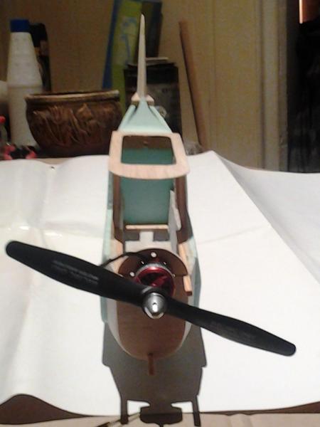

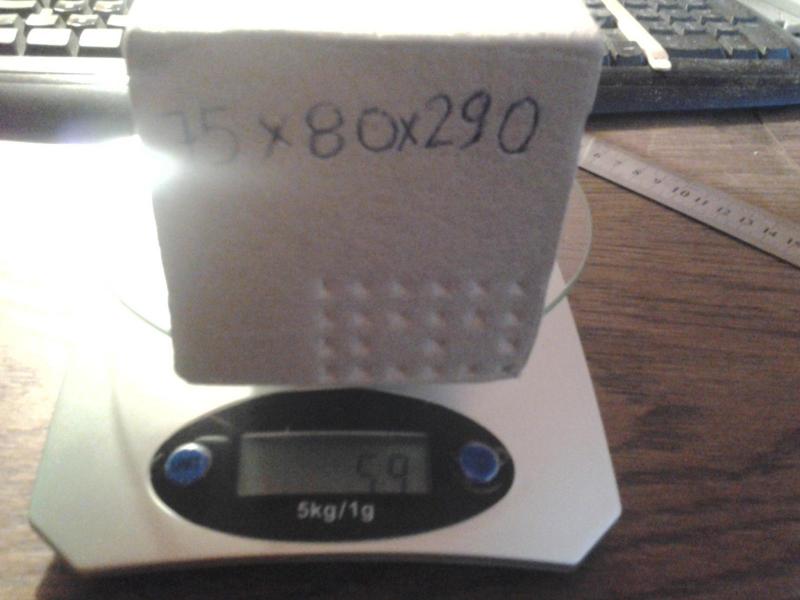

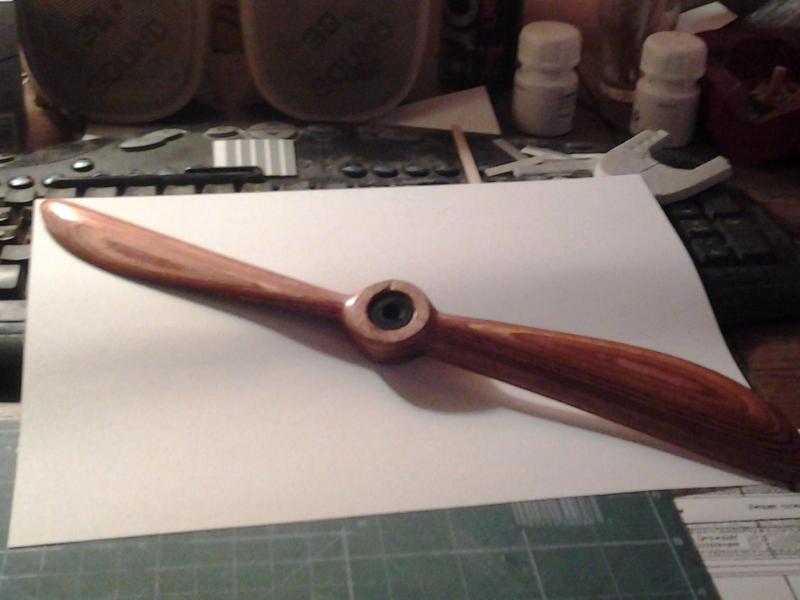

mar.nod Opublikowano 28 Kwietnia 2015 Autor Opublikowano 28 Kwietnia 2015 cd. Wybaczcie ,albo komp nie OK, albo przeglądarka.Skrzydło w postaci na zdjęciu to 62 gr. Kadłub z silnikiem 157 gr. Wręga silnikowa owszem balsa,ale 4 mm sklejona Patex-em z 4 szt. Dzwigary też sklejanka 1+2+2+1.Też Patex. Zważyłem,elektroda 1,5 mm waży 5 gr. a serwo 9 gr...5+5=10, 9+9=18. Gdzie tu sens. no i w/g mnie mniej roboty. Dziadostwo nie przesyła zdjęć,może dlatego że bez tekstu.Kolejna próba.To śmigło to coś czym chciałem się pochwalić,17 cali ,wyważone ,wykonane w/g zdjęć,do mojego przyszłego Camela.(to było na marginesie) Zapomniałem,na pewno CF2812 Nie wiem czego używacie do budowy,ale to ze śmietnika,o którym pisałem waży tyle: znowu ten sam błąd,załączam zdjęcie.
sławek Opublikowano 28 Kwietnia 2015 Opublikowano 28 Kwietnia 2015 Możesz mieć zainfekowana przeglądarkę ,instalacja innej lub nowszej nic nie zmieni, poszukaj czy nie masz w antywirusie funkcji "czyszczenie przeglądarki' kanapka z balsy na dźwigary może coś wniesie a z tego wykonana wręga silnikowa może być po prostu za miękka -bez naprawdę dużych podkładek śruby mocujące silnik się niemal zapadną w balsę podczas ich zakręcania , możliwe też będzie "zluzowanie" się silnika z takiej wręgi od drgań . Przesącz przynajmniej otwory na śruby i okolice rzadkim CA . Serwa na lotki wystarczą 5g -czyli razem 10g i źle liczysz swoje rozwiązanie 10gram to druty i do tego serwo 9g czyli razem 19g!! A po drugie pozbywasz się "gumowych' lotek (wiem o czym mówię bo sam takie rozwiązanie użyłem) gdyby lotki były bliżej -drut krótszy -to jeszcze ok -powstał by mniej elastyczny układ. Na dwóch serwach łatwiejsza regulacja, mechanicznie nieporównywalnie posłuszniejsze lotki ... Oto cały sens Oczywiście nie mówię że druciane rozwiązanie nie będzie działać -będzie po prostu mniej skuteczne

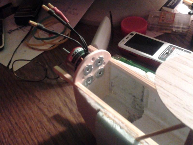

mar.nod Opublikowano 28 Kwietnia 2015 Autor Opublikowano 28 Kwietnia 2015 Sławku,nie bierz moich odpowiedzi do Siebie,ja po prostu kocham dyskutować. Znaczy swoją wiedzę (,jakąś tam posiadam)lubię porównywać z innymi(zwłaszcza o rzeczy niemożliwe).Uważam, że sklejka zrobiona domowym sposobem,na dobrym kleju da rade. Przekonamy się nie długo.Pozatym OK. A to co zbudowałeś, no to jak już pisałem,łaał. Zrobiłem na szybko zdjęcie mocowania silnika. Te gumowe lotki,o co tu chodzi.Sprzeczać będę się tylko jeśli chodzi o materiały i konstrukcje,ale nie o pilotowanie. Przepraszam,nie doczytałem,moja wina,a raczej charakteru.Łapie z tymi lotkami,trzeba coś poradzić. Wzmocnimy i zobaczymy ile waży,a może mój styro coś wytrzyma.

Bartek Piękoś Opublikowano 28 Kwietnia 2015 Opublikowano 28 Kwietnia 2015 Podkładki pod mocowanie silnika masz duże. Nasącz tylko okolice żywicą, najlepiej taka długo schnącą (24h).

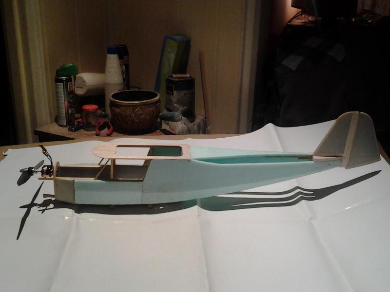

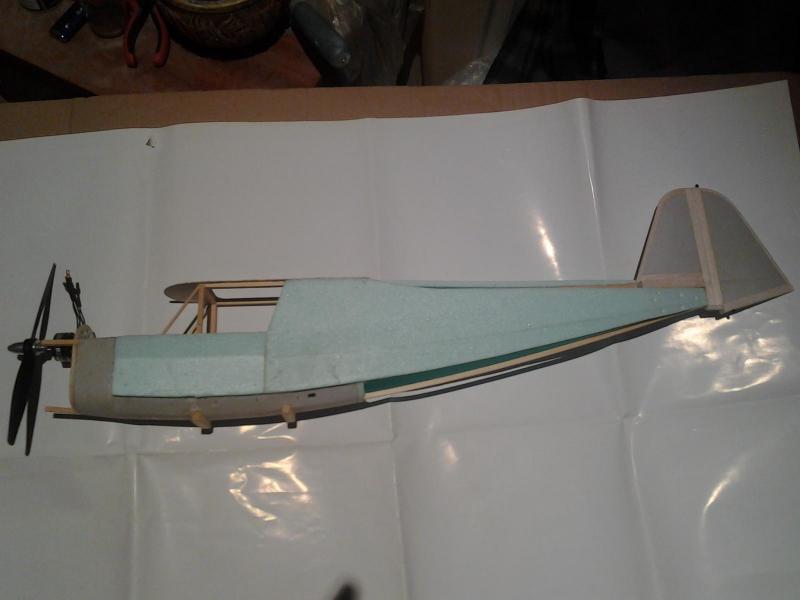

mar.nod Opublikowano 28 Kwietnia 2015 Autor Opublikowano 28 Kwietnia 2015 Skleciłem atelieu i są zdjęcia. Teraz wymiary:1.Kadłub-od czubka do końca statecznika 800 mm (po oszlifowaniu itd. nie więcej) 2.Skrzydło (tak jak widać 1070 mm,+ wykończenie, jakieś 40 mm,razem 1110 mm. 3.Cięciwa skrzydła 205 mm(zwężenia nie mierzyłem,w/g rysunku.) Koła 57 mm(przewymiarowane, ze względu na lotniska trawiaste)
Bartek Piękoś Opublikowano 29 Kwietnia 2015 Opublikowano 29 Kwietnia 2015 Marku, dziękuje za miłe słowa. Rzuciła mi się w oczy jedna rzecz, ale nie jestem pewien, więc zapytam. Czy ramki oszklenia, podpierające łoże skrzydła, są w jakikolwiek sposób powiązane z podłużnicami kadłuba? Mijają się w odległości 2-3mm, ale sprawiają wrażenie, że nie są połączone, ponadto, że ramki (te pionowe słupki) są tylko na styk przyklejone do piankowych burt. Czy wpuściłeś je między te dwie warstwy pianki?

mar.nod Opublikowano 30 Kwietnia 2015 Autor Opublikowano 30 Kwietnia 2015 Oko Mistrza. Dokładnie Bartku,masz racje.Docelowo planuje nakleić coś w/g planów p.Schiera, z balsy co połączy wszystkie elementy kadłuba i mocowania silnika i da równą płaszczyznę do mocowania maski komory silnikowej.Z oszklenia zrezygnowałem, wykonam z ciemnego depronu =5 mm. Moje założenia są takie: Im więcej elementów sztywnych jest połączonych,tym większe są zniszczenia w kolizji. To taka strefa zgniotu.(spotykana w samochodach). Wydaje się łatwiej naprawić wyrwane patyczki, niż połamany kadłub.(może się mylę, ale kiedyś trzeba spróbować-specjalnie tego nie zrobię.) Kadłub w tej chwili jest w/g mnie wystarczająco sztywny na skręcanie. Dojdzie jeszcze wręga "nr.8"( podkład 6 mm)do podtrzymania bowdenów i zamknięcie poszycia. Po mojemu wystarczy. To raczej lekki model i siły jakie tu występują w/g mojej oceny uciągną samolot(mam nadzieje, że nie poleci sam silnik) Dosyć gadania czas coś pokleić.Pozdrawiam i do wieczora, jak coś będzie do pokazania. Pytanie: czy ta ładowarka naładuje pakiet 3s, ale np.2100 mAh. Nieostre, prąd ładowania 1000 mA
