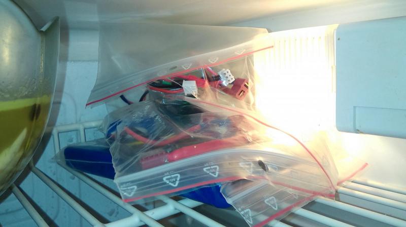

Adas Opublikowano 11 Maja 2015 Opublikowano 11 Maja 2015 Zgadzam się co do Li-Po i jego przechowywania, moje Li-Po od dwóch, niektóre od trzech lat leżą w lodówce, na górnej półce, przechowywane są w szczelnych plastikowych torebkach, i w stanie naładowania "Storage" ładowarka ImaxB6. Czyli na 3.8V, po wyjęciu pakietu z lodówki okazuje się, że trzyma napięcie i pojemność bezbłędnie, czyt się nie starzeje, ot taka hibernacja dla naszych paliwowych pakietów:). Nie chodzi już o sam pożar, ale o jego paramatery żywotność, i to że w lodówce nie puchnie, ba.. jak włożyłem lekko spuchnięty pakiet, to te spuchnięcie po tygodniu w lodówie się zmniejszyło. LiPo używam w spalinie, i po locie, demontuje skrzydło, i wyjmuję pakiet, tak jak i w elektryku. NiMh Sanyo Enelop używam w nadajnikach. Zdjęcie wykonane teraz co kryje lodówka na górnym pietrze:).

Adas Opublikowano 12 Maja 2015 Opublikowano 12 Maja 2015 Co do wydajności prądowej, i nie tracenia ładunku, to wiadomo, że li-po będzie na 1 miejscu, i tu nie podyskutujemy, co do przechowywania, to wiadomo, że NiMh to taki osiołek, jak mu pościelesz tak się wyśpi i nie będzie marudził, a lipo podobnie jak li-ion(polecam rozebrać baterie od laptopa i tych ogniw używać jako nimh do zasilania odbiornika) mój filmek... li-po należy przechowywać, w stanie storage 3.8V,w dodatku w lodówce, a szczególnie gdy jest ciepło na zewnątrz/ w domu. Li-Po nie nadaje się dla dzieci ewentualnie ludzi nie odpowiedzialnych, jeżeli ktos wie, a trzeba wiedzieć czym grozi złe się obchodzenie z Li-Po, problem Li-Po znika. A tak w ogóle, chciałem dokupić NiMh Sanyo Eneloop do mojej kolejnej aparatury, ale patrze, teraz akcje Sanyo przejeło w 50,2%, Panasonic. Ma ktoś te nowe Sanyo/Panasonic, tak samo sprawuje się jak starsze Sanyo. Niby tylko naklejka się zmieniła.
