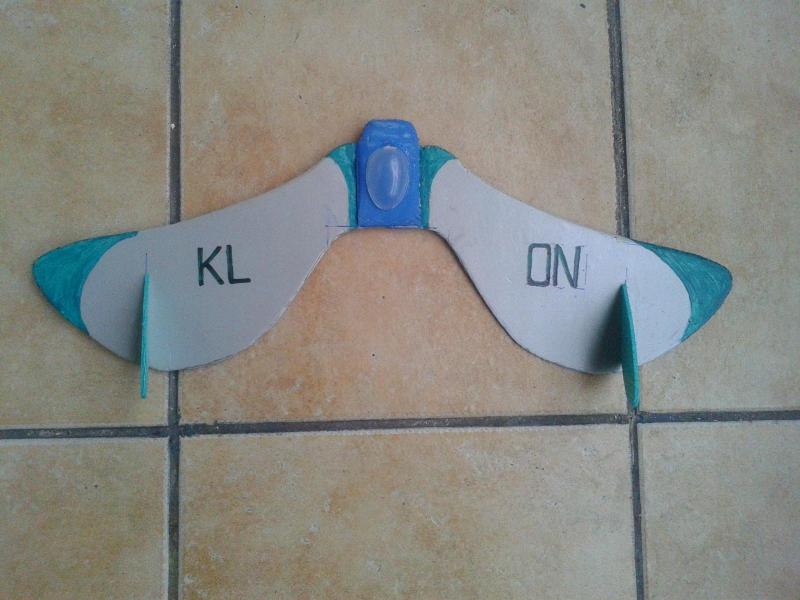

Tabul Opublikowano 12 Maja 2015 Opublikowano 12 Maja 2015 Obserwując przyrodę zaciekawiło mnie dlaczego natura stworzyła owoc klonu w podwójne skrzydełko. Postanowiłem sprawdzić czy takie coś może latać. Pozbierałem kilkanaście takich skrzydełek i wyrysowałem w większej skali optymalny kształt. Wyciąłem w trzy mm podkładzie skrzydło o rozpiętości 450 mm i po dorobieniu stateczników pionowych rozpocząłem próby. Po skrupulatnym dobraniu właściwego SC. skrzydełko bardzo statecznie zachowuje się w locie ślizgowym. Może to śmieszne, ale pomyślałem, że można by spróbować skonstruować model o tym kształcie większych rozmiarów, opracować odpowiedni napęd i usterzenie i sprawdzić jak to lata. Moim zdaniem mogłaby się to udać. Już wiele dziwacznych modeli... stworów latało. Może ktoś się da skusić?

Tabul Opublikowano 13 Maja 2015 Autor Opublikowano 13 Maja 2015 Chciałbym wyjaśnić . Nie zamierzam dalej parać się z tym kształtem. Po prostu z ciekawości wykonałem tą "wycinankę" i stwierdziłem, że to może latać. Nikogo nie namawiam na eksperymentowanie. Zdaję sobie sprawę, że skonstruowanie takiego układu do lotów silnikowych i sterowania może być nie łatwe. Ale... może ktoś z fantazją się skusi?. Różne cudaki już latały.

Tabul Opublikowano 21 Maja 2015 Autor Opublikowano 21 Maja 2015 Widzę, że dyskusja się rozkręciła. Krzysztofie zgadzam się, że skrzydełka klonu żegnając się z drzewem spadają w różny niekontrolowany sposób. Na ogół nurkują. Naprawdę pobawiłem się tymi nasionkami. Zebrałem ich sporą ilość, zwracając uwagę by były symetryczne. Włożyłem je do książki i dopiero jak zupełnie wyschły i wyprostowały się rozpocząłem "próby w locie". Leciały prosto nurkując pod ostrym kątem, bo były za ciężkie na "łeb". ale gdy odciąłem troszeczkę noska kąt lotu złagodniał. Trudno od takiego maleństwa do tego dość ciężkiego oczekiwać doskonałości. Mój depronowy leciutki (10g} model po dokładnym wyważeniu naprawdę przeleciał wyrzucony z ręki prawie dwadzieścia metrów. Stateczniki były konieczne by leciał względnie prosto. No cóż...udowodniłem sobie słuszność mojej koncepcji. Arku a jak wyglądają te nasiona palmy zenona? To prawda prawie wszystko może latać
