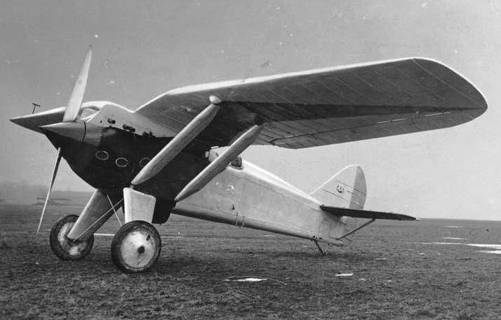

jethrotull Opublikowano 28 Maja 2015 Autor Opublikowano 28 Maja 2015 Zrobiłem drugi bok kadłuba, montując go nie na planach ale na pierwszym boku, żeby zapewnić że oba boki są identyczne. Wyszło ok. Po za tym wstępnie postanowiłem, że będę robił PZL P.1/I: 1

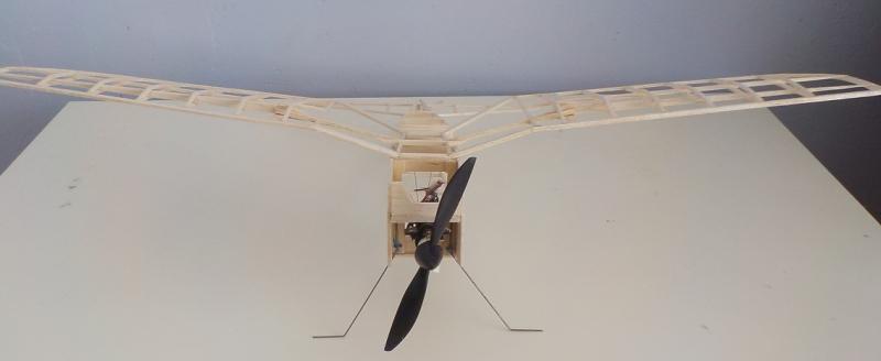

jethrotull Opublikowano 31 Maja 2015 Autor Opublikowano 31 Maja 2015 Staram się codziennie coś zrobić przy modelu. Przez ostatnie kilka dni zrobiłem podwozie, główną wręgę kadłuba i zamontowałem wyposażenie: Masa tego co na zdjęciach + bateria to 17g. Przepraszam za słabą jakość zdjęć.
ZbyszekM Opublikowano 31 Maja 2015 Opublikowano 31 Maja 2015 Samolot jest rzeczywiście bardzo ładny. Jeśli walczysz z wyważeniem to może warto skrócić wał śmigła aby silnik przesunąć do przodu.
jethrotull Opublikowano 31 Maja 2015 Autor Opublikowano 31 Maja 2015 To jest dobry pomysł, ale to wszystko jest tak drobne że bałbym się tam grzebać, wolę jednak zostawić fabryczne mocowanie śmigła.

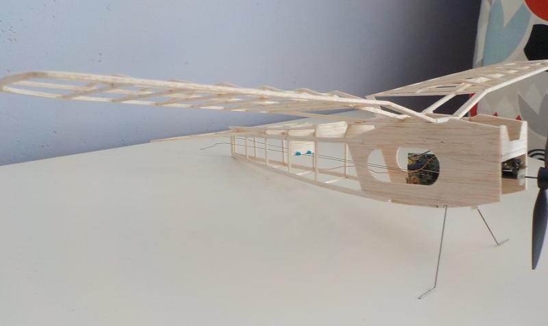

jethrotull Opublikowano 20 Listopada 2015 Autor Opublikowano 20 Listopada 2015 Na razie niemal kompletny model waży 30g. Zostały do dodania drobiazgi: dźwignie sterów, zastrzały skrzydeł, owiewka kabiny itp. Jestem już pewien że się zmieszczę w 40g, a prawdopodobnie w 35. 1
