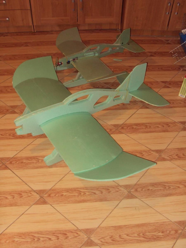

enter1978 Opublikowano 19 Września 2015 Autor Opublikowano 19 Września 2015 Nie wiem ile ciągu ma ten silnik, cessna bez pakietu i silnika waży 700g , ale z pakietem 200g i silnikiem coś około 60g, ważyła około 960g. No i jak tą cessnę 960g postawiłem na ogonie ręką ją trzymałem żeby się nie przewracała to jak uruchomiłem silnik pełną mocą to ledwie co ale unosiła się na śmigle, bardzo opornie ale odrywała się od ziemi. Oto obiecywane zdjęcia tego co wystrugałem A takie mam koła, siostra ma dwie małe bliźniaczki i miały taką grzechotkę która między innymi składała się z kółek, więc ukradłem dzieciom grzechotkę i już miałem koła do magnum , każde ma inny kolor ale pasują w pływaki jak ulał, i na pewno pomogą w lądowaniu. Może nie widać tego na zdjęciach ale na żywo rozmiar tego modelu robi wrażenie, szczególnie porównując go do standardowego magnum. Niestety przez swoje wymiary waży sporo, dziś zważyłem go całego razem z wyposażeniem które będzie do niego zamontowane, i gotowy do lotu waży 1251g. Plus wzmocnię pływaki jakimiś zastrzałami i wzmocnieniami z prętów węglowych, to pewnie będzie ważył 1260g. Ja się nie znam za bardzo ale czy on nie jest za ciężki? do powolnego latania? Jak by się oblot udał to może bym go okleił lub pomalował ale oklejanie to też dodatkowa masa, a nie bardzo wiem czy ten model nie jest już za ciężki.
miro-er1 Opublikowano 19 Września 2015 Opublikowano 19 Września 2015 pomysl z tymi kolkami bardzo mi sie podoba, fajnie wyglada, czekam z niecierpliwoscia na film z oblotu, ja codziennie latam swoim po kilkanascie lotow , sama przyjemnosc a takim wielkim to dopiero bedzie latanie . ma duza pow skrzydel , mysle ze tez bedzie latal wolno mimo swojej wagi.
