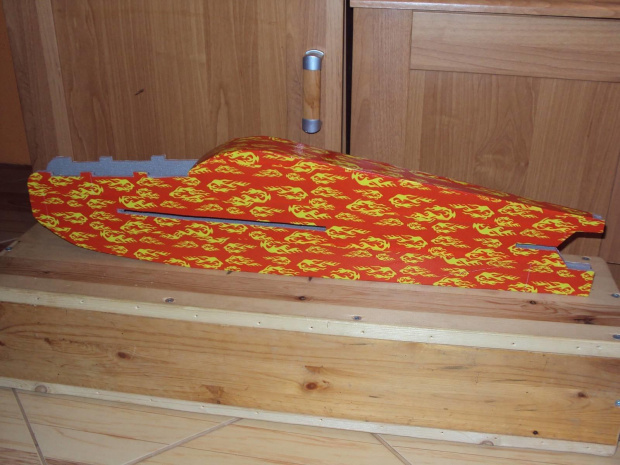

enter1978 Opublikowano 1 Października 2015 Autor Opublikowano 1 Października 2015 Dziś jest ładna pogoda, wylatałem dwa pakiety, a i kamerzysta był pod ręką, to zamieszczam film jak lata ten magnum 1200mm. Start był słaby bo coś ster wysokości się rozstroił, leciał na dziób dopiero po chwili mniej więcej go ustawiłem. Fajnie się nim lata. Magnum próbowałem pomalować ale szybko dałem sobie spokój , malowanie w moim wykonaniu to dramat. A jestem w trakcie budowy Lil Ripper i chciałem żeby ładnie wyglądał , więc go oklejam, kupiłem jakąś taśmę w markecie mrówka. I tym sposobem mam kadłub w płomienie .

wacek.matuszak Opublikowano 2 Października 2015 Opublikowano 2 Października 2015 Wiesiek, podaj bliższe szczegóły co do tej taśmy. Bo z jednej strony wygląda tak,tak(durnowato) Przepraszam, A z drugiej strony -efekt jest bardzo , bardzo -nietuzinkowy.A że z zdobieniem modeli mam zawsze problem -może wykorzystam ten niespotykany pomysł. Nie myśl tylko że to krytyka z mojej strony. Po prostu zafascynował mnie ten rodzaj zdobienia i ta za przeproszeniem "oczojebna' ornamentacja.Coś innego i będzie raczej wcale ładne. Czekam na dalsze zdjęcia gotowego modelu. .
