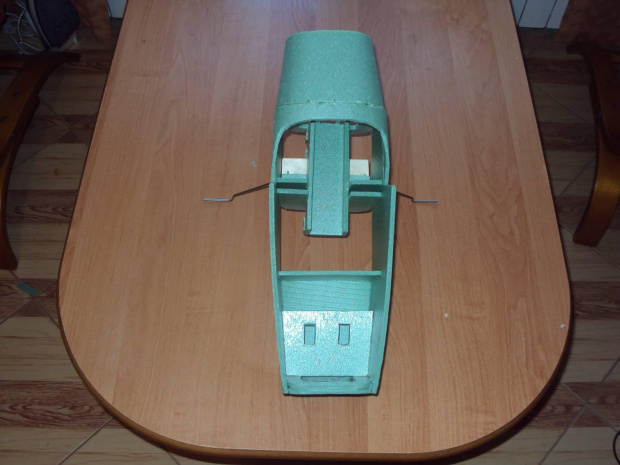

enter1978 Opublikowano 21 Czerwca 2015 Autor Opublikowano 21 Czerwca 2015 Witam ponownie, podkład ma 5mm jest blado zielony, jest dość sztywny. na razie wystrugałem to co na zdjęciach: łoże pakietu nie wyszło zbyt prosto, problemem było że żeby dobrze zamontować wręgi trzeba było w pierwszej kolejności zmontować podwozie, nawet przed rozpoczęciem składania kadłuba, ja powklejałem wręgi mniej więcej tak jak było w instrukcji, niestety po zmontowaniu podwozia okazało się że nie pasuje bo wręga jest za daleko od miejsca gdzie ma być podwozie, więc wyciąłem jeszcze jedną wręgę i wkleiłem ją już we właściwym miejscu odnosząc się do podwozia, ale tym sposobem jest dwie wręgi obok siebie. W planach druty do mocowania kół miały 3mm, ja zastosowałem drut 2,5mm ale ogromnie twardy, gołymi rękami bardzo trudny do ugięcia. W tej chwili mam już wklejoną pokrywę podwozia, jak klej wyschnie wrzucę fotkę jak to wyszło, ale bardzo ciężko było ją wkleić, ta pokrywa jest zaokrąglona w poprzek ale również jest zaokrąglona wzdłuż, posiłkowałem się szpilkami ale nie na wiele się to zdawało więc na pomoc przybyły gumki ala od majtek, i szpilki razem z gumkami dały radę upiąć kadłub. Co do usztywniania kadłuba to myślę że nie będzie takiej potrzeby, jest naprawdę sztywny, przez to że jest w nim wklejona masa elementów, ogon jak biorę do ręki to czuć że za sztywny nie będzie i cos by tam w niego trzeba było wkleić, ale jak biorę kabinę do ręki nie mam takiego wrażenia , a jeszcze wiele elementów do kabiny zostanie wklejonych.

enter1978 Opublikowano 23 Czerwca 2015 Autor Opublikowano 23 Czerwca 2015 Ulepiłem nowy ogon, na zdjęciach nie jest przyklejony na stałe jest zamocowany prowizorycznie i nie jest zbyt prosto , to znaczy ogon jest prosty ale nie przylega do kabiny jak trzeba, trzeba dopasować powierzchnie styku ogona i kabiny. Wykonanie tego ogona jest jak dla mnie bardzo trudne, pięć elementów skleić jednocześnie trochę mnie przerasta, wyszło jak na zdjęciach.
AndyCopter Opublikowano 23 Czerwca 2015 Opublikowano 23 Czerwca 2015 Bez wzmocnień kadłuba ? Dość odważnie...
miro-er1 Opublikowano 23 Czerwca 2015 Opublikowano 23 Czerwca 2015 musisz wzmocnic kadlob, bo odejdzie ci ogon i to nie musi uderzyc ogonem w ziemie, wystarczy ze mocniej zapikuje przodem i pod swoim ciezarem poprostu peknie , ale wykonanie dosc staranne , szkoda by bylo zeby odrazu polegl przy pierwszym locie ,
mgr Opublikowano 23 Czerwca 2015 Opublikowano 23 Czerwca 2015 Odnośnie wzmacniania konstrukcji możesz zajrzeć tutaj: http://motylasty.pl/warszt_4.html#dwarsz5
Bartek Piękoś Opublikowano 23 Czerwca 2015 Opublikowano 23 Czerwca 2015 Co do usztywniania kadłuba to myślę że nie będzie takiej potrzeby, jest naprawdę sztywny, przez to że jest w nim wklejona masa elementów, Wieśku, które, Twoim zdaniem , elementy kadłuba usztywniają tą konstrukcję? Pytam serio.
enter1978 Opublikowano 23 Czerwca 2015 Autor Opublikowano 23 Czerwca 2015 Mam na myśli część kadłuba od silnika do dych dwóch wręg którą to przez pomyłkę wkleiłem w złym miejscu, pomiędzy tymi wręgami a miejscem gdzie dokleja się ogon jest średnio, i raczej coś będę wklejał, na chwilę obecną mam dostęp w każde miejsce kadłuba oprucz przegrody silnikowej. Na pewno nie skleję modelu tak żeby się nie dało go powzmacniać, a to mam zamiar skonsultować z wami. Wzmocnienia planuję sosnowe z racji że kiedyś pracowałem z drewnem w branży meblowej, mam czym wyciąć z drzewa każdy kształt i każdy wymiar, drzewo suche sosnowe też posiadam. Na razie atakuję model bo z takim materiałem jak pianka nie miałem do czynienia i idzie mi średnio, zresztą nie mi to oceniać jak mi idzie. Wzmocnienia z sosny wytnę błyskawicznie, sklejenie z grubsza modelu z podkładów chcę zrobić w pierwszej kolejności
Bartek Piękoś Opublikowano 23 Czerwca 2015 Opublikowano 23 Czerwca 2015 Moim zdaniem te elementy niewiele wzmacniają. Przyjąłeś dość nietypową kolejność etapów budowy, ale mam wrażenie, że masz plan awaryjny (wzmocnieniowy;) ). Pamiętaj tylko, że wzmocnienia kadłuba nie ograniczają się do miejsc łączenia segmentówkadłuba, ale powinny iść nieprzerwanie na całej długości wzmacnianej konstrukcji. W przypadku kadłuba - od wręgi silnikowej (z którą powinny być połączone!) aż do ogona (najlepiej na wysokości mocowania tylnego kółka).
mar.nod Opublikowano 23 Czerwca 2015 Opublikowano 23 Czerwca 2015 cześć. Mam dziwne wrażenie,że kolega robi sobie jaja ze wszystkich. Pisał o dwóch modelach. Albo dowcipniś,albo kompletnie odporny na wiedzę. Myślę,że szkoda czasu,albo powie o co chodzi. Pozdrawiam.
