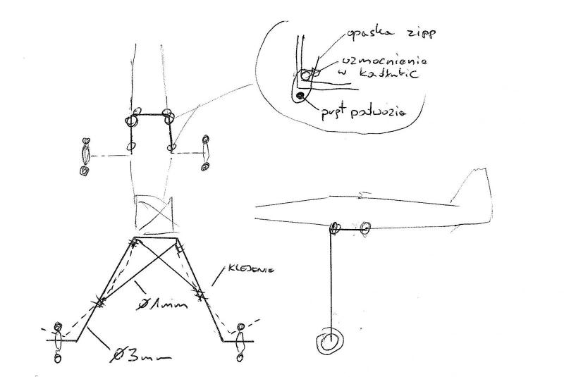

Najpierw teoria.
Rozwiązanie takiego podwozia nazywa się wałek skrętny. Tyle teorii.
Praktyka.
Pionowa część drutu ma przylegać do wewnątrz pionowej części boku kadłuba i być zablokowana by nie mogła poruszać się przód -tył. Następnie pozioma część drutu ma przylegać do spodu kadłuba i przechodzić w skośną część.
Obie golenie są prowadzone w spodniej części kadłuba równolegle jedna obok drugiej najlepiej w jakimś ceowniku ze sklejki lub twardszego drewna . Na końcach ceownik ma wycięcia pozwalające wprowadzić pionową część drutu do wnętrza kadłuba-w blokadę przyklejoną do wewnętrznej części kadłuba-tej pionowej.Te wycięcia należy wykonać z uwzględnieniem łuku gięcia by ładnie drut ułożył się w ceowniku .Praktycznie 3 -4 cm wystarczy na pionowy odcinek.Oczywiście druty są przesunięte względem siebie o średnicę. Nie ma to żadnego znaczenia dla kołowania modelu jeżeli oczywiście koła są jednakowo zbieżne(najlepiej zero zbieżności lub do 2 st "pług" w przód ).Podwozie by nie wypadło należy zablokować poprzecznymi blaszkami przykręconymi do ceownika - dobrać szerokość ceownika.

 25 gr z kołami z drutu 3 mm powiadasz? ;)  ;)

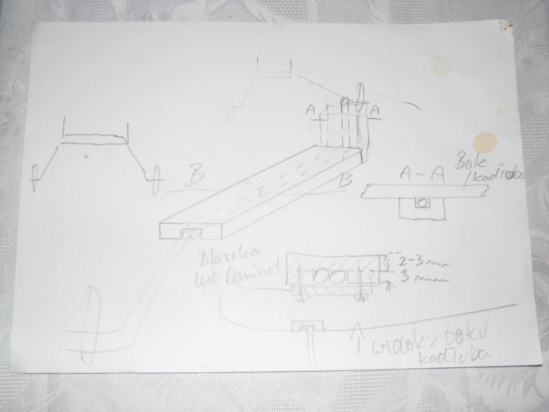

Roman, nie bardzo rozumiem jak planujesz rozwiązać mocowanie w kadłubie. Może takie coś?
Wówczas siły z podwozia przeniosą się na boczne ścianki kadłuba, a całość można łatwo i lekko wzmocnić.
Dodatkowe zastrzały ograniczą wielokrotnie ugięcie nie dodając praktycznie masy.
Promienie gięcia, w takim rozwiązaniu, w niczym nie będą przeszkadzać.
Doprecyzuję na przykładzie lewej goleni.
Na prawym końcu poziomej części lewej goleni pionowo w górę 3-4 cm drutu.Ten odcinek ma być zablokowany na burcie
