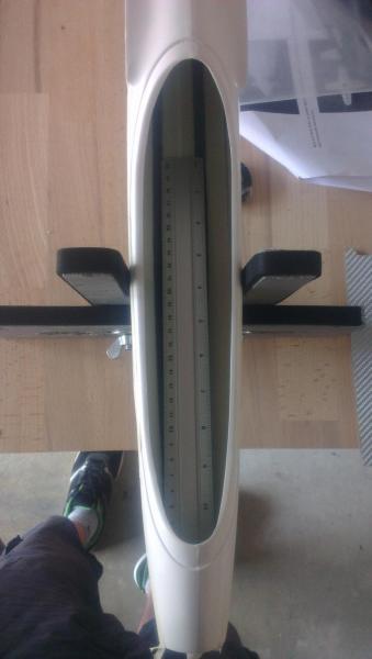

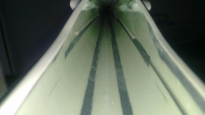

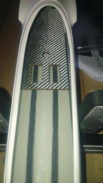

Rodi Opublikowano 1 Lipca 2015 Autor Opublikowano 1 Lipca 2015 Zona wygonila mnie do garazu. Zdjecia pogladowe kadluba. Pulka pod serwa od producenta ma sie znajdowac 8cm od krwedzi natarcia. Bowdeny wklejone przez producenta.Zaraz bede sie zajmowal uzbrajaniem skrzydel,czesci juz doszly.
Konrad_P Opublikowano 1 Lipca 2015 Opublikowano 1 Lipca 2015 Tą półkę na serwa trzeba dokładnie wkleić. Te 8 cm co mówi producent to moim zdaniem taka przybliżona odległość, jak będzie 7 cm to też będzie dobrze.

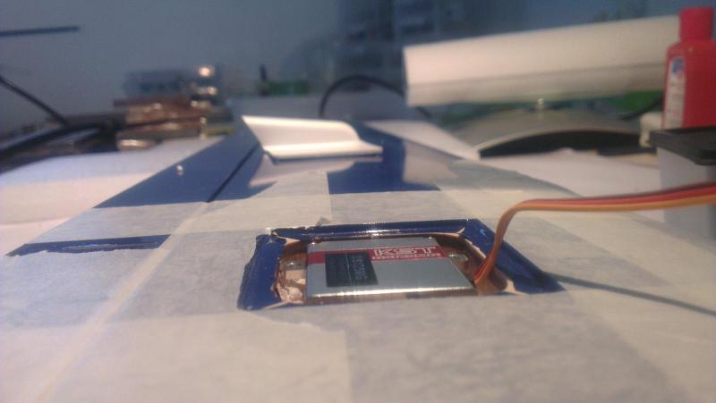

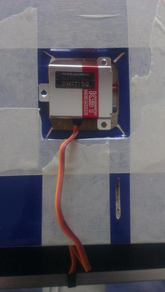

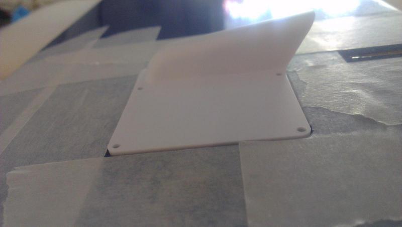

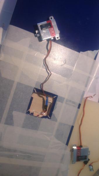

Rodi Opublikowano 1 Lipca 2015 Autor Opublikowano 1 Lipca 2015 Wiem moge i glebiej to automatycznie bedzie wyzej tylko bedzie maly Problem, z lutowniem tej koncowki do bowdena co do niej snap bedzie wkrecony. Dziury pod serwa sa ale ciut za male.Producenci serw malo kiedy pisza wszystkie wymiary serw naprzyklad bez uchwytow jak tym razem.Ale to zaden Problem.Musze gorna i dolna scianke podpilowac a pod srodkowe ucho wyciac poprostu miejsce by zachowac symetrie.Wedlug instrukcji serwo ma byc przyklejone do oslony serwa, ale nie umnie po usunieciu nadmiaru styropianu i wklejeniu sklejkowych kostek bezie serwo przykrecone w skrzydle.A o to zdjecia. Jednak oba gorne i dolne ucho weszlo.Teraz tylko wyciac szpare pod trzecie lub obciac ucho:P
Konrad_P Opublikowano 1 Lipca 2015 Opublikowano 1 Lipca 2015 Nie są takie małe, delikatnie tylko podszlifuj pod śrubę tą po drugiej stronie dźwigni. Wsadź go pod kątem tak byleby wlazło. Te śruby naprzeciwko siebie spokojnie przykręcisz śrubokrętem pod kątem. Kable które idą przez sewro podklej albo jakoś przymocuj nad serwem tak żeby omijały serwo.

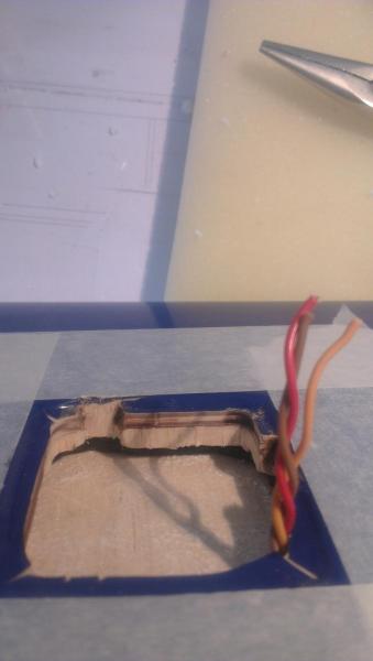

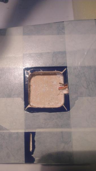

Rodi Opublikowano 1 Lipca 2015 Autor Opublikowano 1 Lipca 2015 Bardzo ciekni profil,po wydlubaniu styropianu doszlem do drzewa.Jak wytne dziure pod gorne ucho to moze zyskam 1mm moz3 1.5mm.serwo dotyka drzewa dolna czescia.A oslona serwa wchodzi we wneke i jest rowna z plaszczyzna skrzydla.
Konrad_P Opublikowano 1 Lipca 2015 Opublikowano 1 Lipca 2015 Dziurę zrobiłeś jak lej po bombie ale jest OK. Tych kabli to wypuść trochę więcej bo będzie Ci ciężko polutować je.

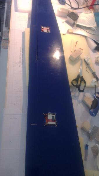

Rodi Opublikowano 1 Lipca 2015 Autor Opublikowano 1 Lipca 2015 One byly chwilowo schowane jak frezem wycinalem szczeline na ucho .Mam tak zostawic Czy przesunac serwo w gore by wiecej miejsca bylo.A ten lej po bomnie to nie Taki duzy to bylo zaledwie 2mm styropianu.A prosze zobaczyc na wglebienie oslony na serwo to nastepne 2mm stracone.
Konrad_P Opublikowano 1 Lipca 2015 Opublikowano 1 Lipca 2015 Na zdjęciu widać troche inaczej. Serwo daj tak blisko lotki jak tylko możliwe, oczywiście żeby szło przykręcić śrubę. Czym krótszy popychacz tym lepiej. A dziurę to możesz zrobić głęboką aż do powierzchni skrzydła. Ten wypust na dekielek jak będzie w jednym miejscu goły to się nic nie stanie. A i tak dekielek przykryje dziurę, wiec się nie ma co przejmować.

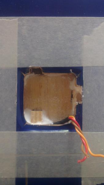

Rodi Opublikowano 1 Lipca 2015 Autor Opublikowano 1 Lipca 2015 W dolnej czesci uw tej duzej dziury jest 9mm a u gory okolo 13mm czyli jak bym wycial w gornej Ramie wneke na gorne ucho to zyskam troche glebokosci powiedzmy na kable. Bo to nie Laminat ze wpuszcze kable w pusta przeszczen.
Konrad_P Opublikowano 1 Lipca 2015 Opublikowano 1 Lipca 2015 No to tak zrób będzie dobrze. Tylko jak teraz patrzę to bym wydłubał lub wytopił lutownicą styropian a nie ruszał za bardzo ramki.
Rodi Opublikowano 1 Lipca 2015 Autor Opublikowano 1 Lipca 2015 Pod ta ramka która jest tylko na dekel od serwa . Jest znowu warstwą lekkieko drzewa. A i tak w te miejsca wkleje sklejke by te serwo przykrecic. I tak też chyba zrobię. Zewzgledu na kable. Ale to nie na dziś syn wolą do domu.

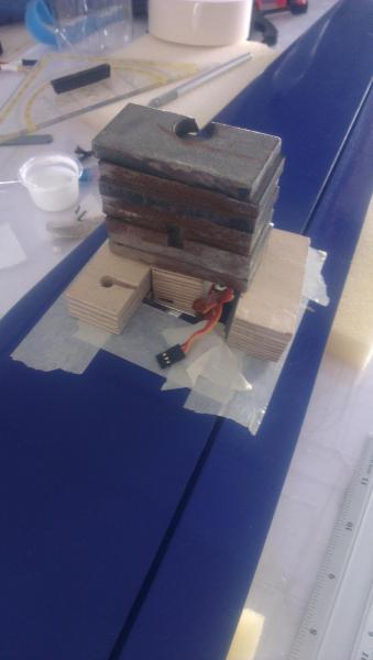

Rodi Opublikowano 4 Lipca 2015 Autor Opublikowano 4 Lipca 2015 Witam napisze w skrocie bo lece do kościoła. Wycialem rowki by schować kable od serw, zwłaszcza tam gdzie leca podwojne kable..Zlutowalem razem serwa,i wkleiłem klocki do mocowania serw.Zostalo mi w jednym skrzydle zlutować serwa.Czym najlepiej wkleic dzwignie lotek na epoxy 30min czy na UHU endfest, dzwignie z laminatu.Pozdrawiam.
