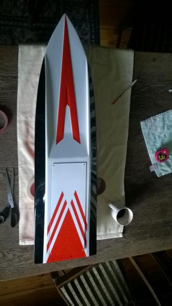

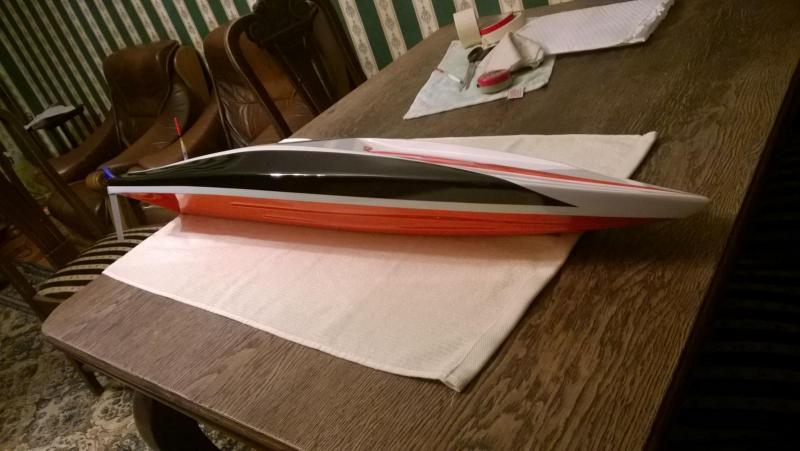

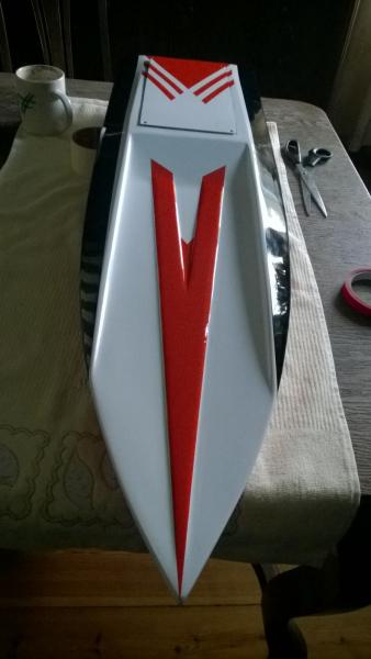

mike217 Opublikowano 14 Kwietnia 2017 Autor Opublikowano 14 Kwietnia 2017 Zamiast malować pisanki przy stole, pistoletem w garażu machać wolę.. Malowanie zakończyłem, niebawem model będzie poskładany. 2
mjs Opublikowano 14 Kwietnia 2017 Opublikowano 14 Kwietnia 2017 Nad czerwonym trójkątem i podwójnymi paskami dałbym czerwony romb.
mike217 Opublikowano 14 Kwietnia 2017 Autor Opublikowano 14 Kwietnia 2017 O widzisz... Największą upierdliwością malowania jest żmudne wyklejanie i maskowanie. Pomysł na to malowanie padł dziś przy kawie, od pomysłu do zdjęcia taśm minęło z 1,5 godziny ale na ten rąb nie wpadłem .
mjs Opublikowano 15 Kwietnia 2017 Opublikowano 15 Kwietnia 2017 No, bo ja spojrzałem z dystansu. Wytnij go z papieru, umieść i oceń. Przesuń, "przezoomój", zmień kolor (?) - i maluj!
mike217 Opublikowano 15 Kwietnia 2017 Autor Opublikowano 15 Kwietnia 2017 Nie nie, już w garażu zlikwidowałem lakiernie, model podoba się właścicielowi a to chodziło .

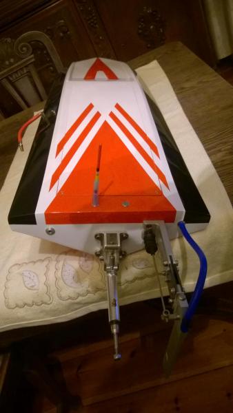

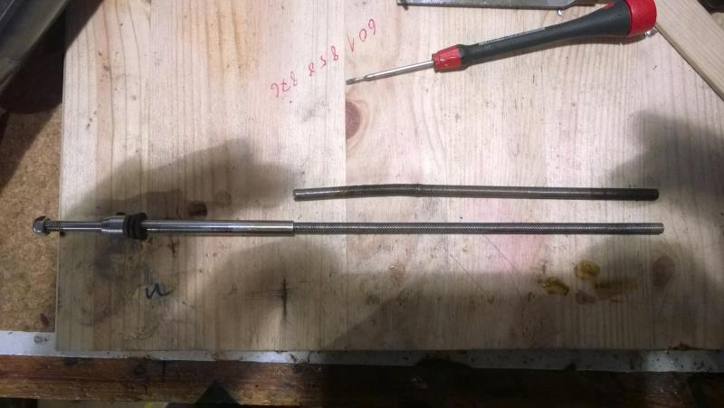

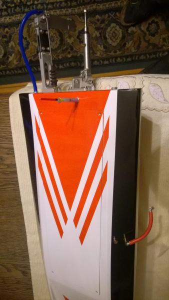

mike217 Opublikowano 16 Kwietnia 2017 Autor Opublikowano 16 Kwietnia 2017 Model poskładałem i jutro definitywnie opuszcza moją modelarnie. Wymieniłem linkę wału bo była agonalna, tu serdecznie dziękuję kolegom od FSR za zorganizowanie takiej linki. Jest to średnica 4,76 a ja takiej nie używam. Linka jest w sam wał klejona klejem Loctite 638. Dorobiłem też zworę , której nie było a jest ona podstawowym elementem bezpieczeństwa w modelu pływającym z tak mocnym napędem elektrycznym. To by było na tyle, zanosi się, że prawdopodobnie będę budować ten sam model dla siebie ale to temat na osobną relację... Pozdrawiam Michał 1
