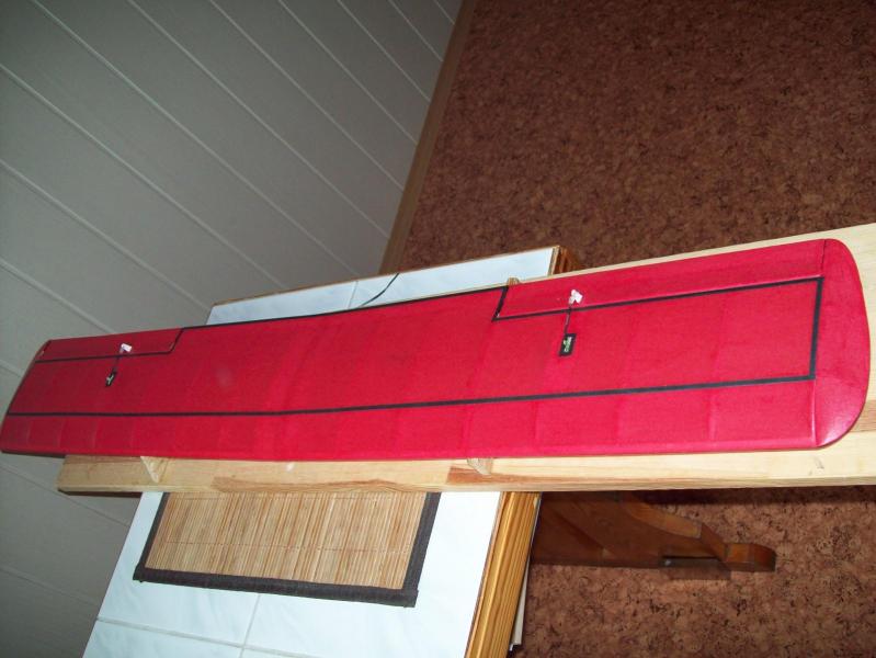

To co powstaje nie miało być modelem lecz dodatkiem do innego modelu, chodzi o skrzydła z lotkami.Postanowiłem że jednak będzie całkiem inny model.I tak wzorując się trochę na Józku 1100 i trochę TO-TO 0 buduję VIP-a.I tak po kelei, do wykonanego skrzydła / waga 91gram/

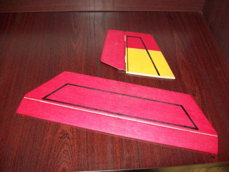

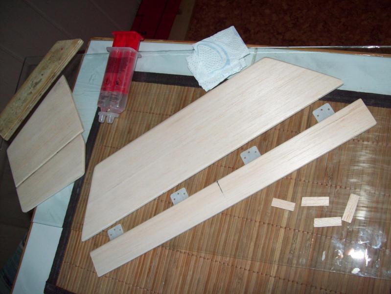

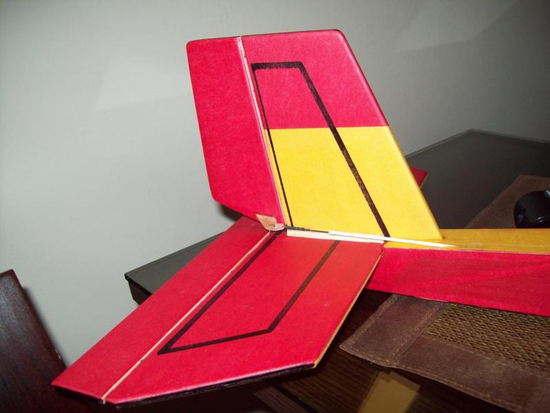

        temat lotki w płacie, wykonałem usterzenie poziome i pionowe
   Konstrukcyjnie jest to kanapka, czyli rdzeń depronowy oklejony balsą 1m/m i wzmocniony wokół listwami balsowymi 3x3m/m, jako zawiasy zastosowałem zawiasy poliestrowe.

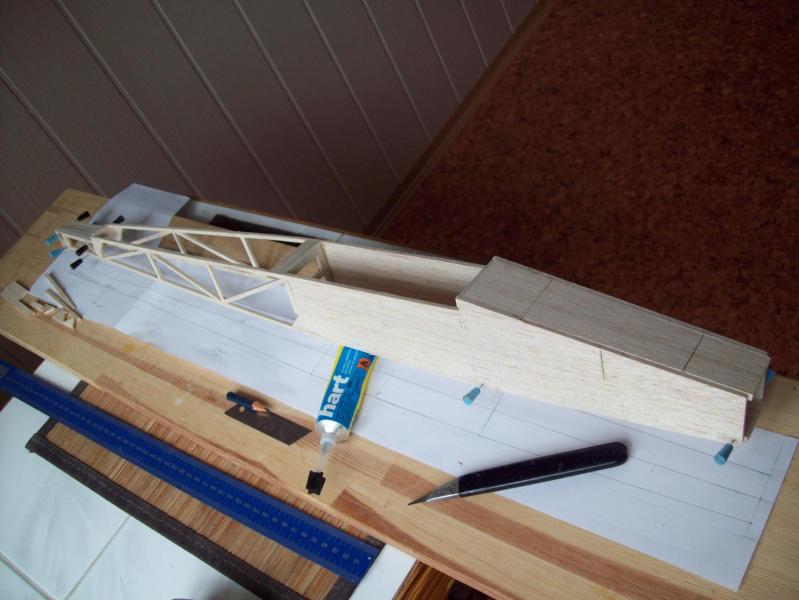

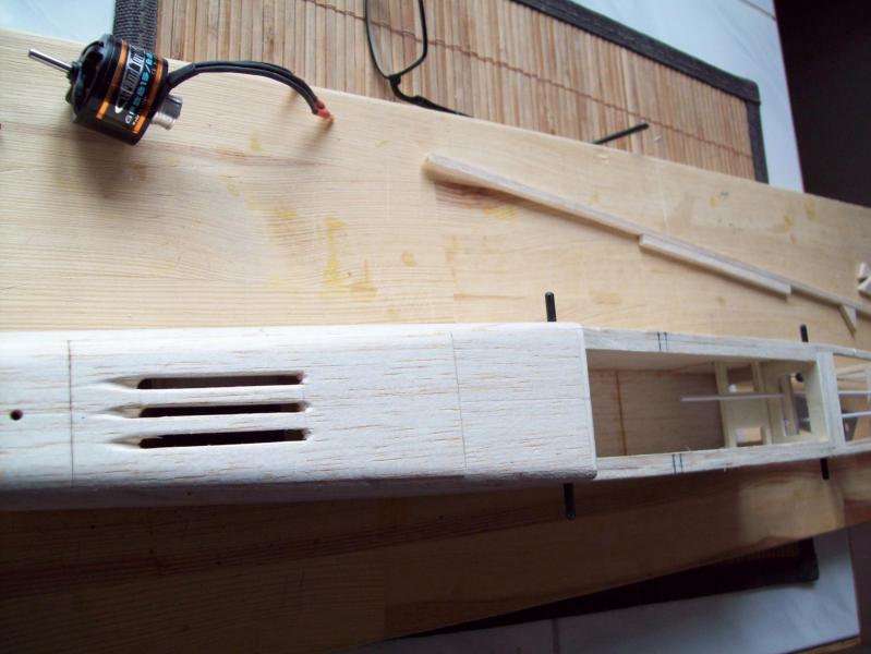

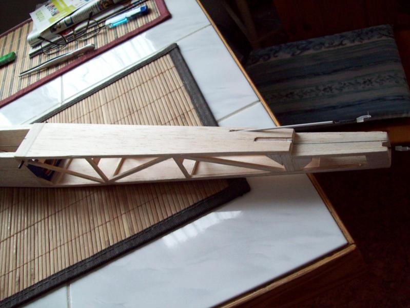

  Kadłub zrobiony z desek balsowych średniej twardości 4m/m do okolicy spływu płata, a dalej kratownica z listewek balsowych 4x4.W modelu zastosowałem 3 wręgi,/ silnikową przy natarciu i spływie.

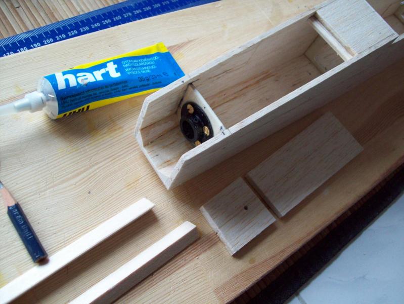

 Wszystko klejone UHU Hartem, a przegrodę silnika żywicą epoksydową. Zrobiłem przymiarkę silnika aby ustawić wykłony.Potem przyszła kolej na koszyczki serw usterzenia oraz przednia klapka do okablowania silnika i regolatora a następnie ustawienie bowdenów do popychaczy sterów.
Edytowane przez mayster8405

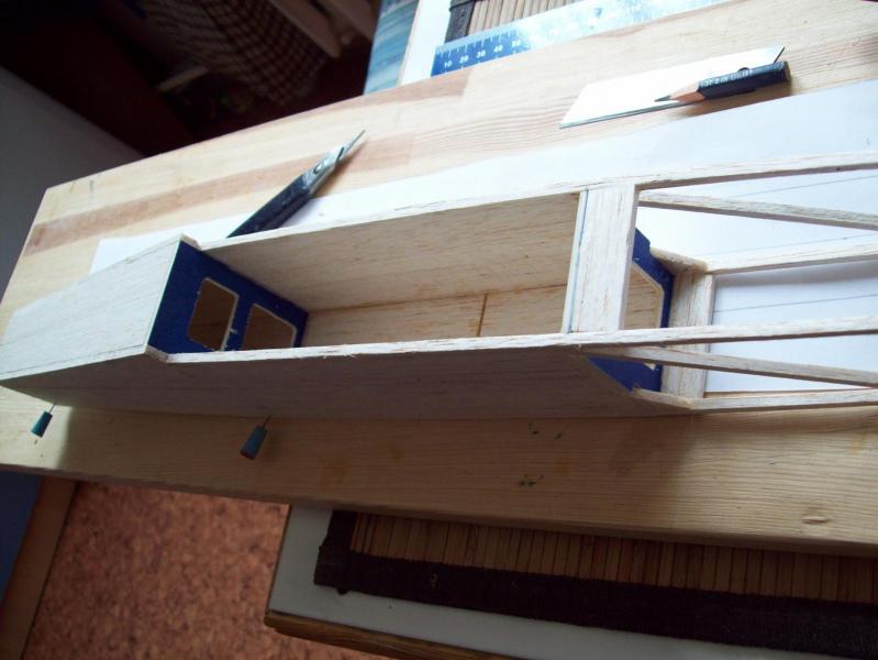

Przednią część kadłuba wzmocniłem po rogach  trójkątnymi listwami balsowymi na żywicę, uzyskując więcej mięska na szlifowanie części dziobowej i unieruchomienie wręgi silnikowej.

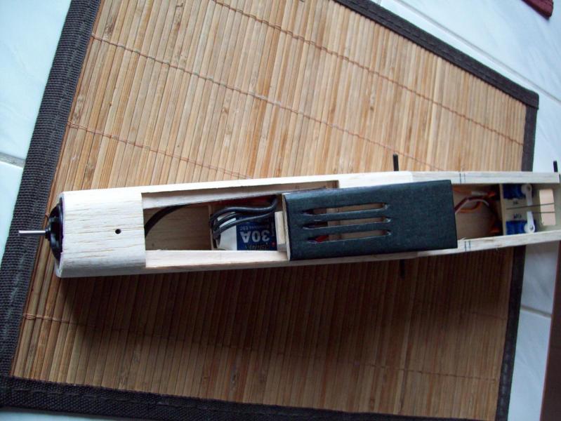

W trakcie dokładnego szlifowania stwierdziłem że kadłub wzdłużnie jest za mało sztywny, postanowiłem go wzmocnić balsą 1m/m od dołu i góry i jest już wszystko w porządku.Założyłem serwa, podocinałem na dokładnie bowdeny popychaczy i przykleiłem je na stałe.Model mam już gotowy do oklejenia.

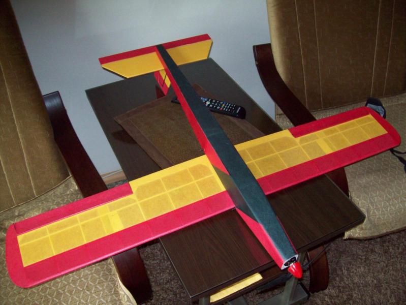

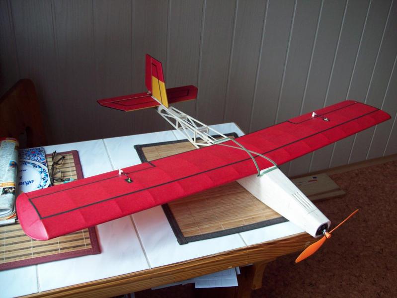

 No i pierwsza przymiarka jak to wszystko będzie wyglądało.

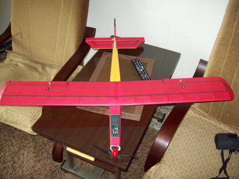

Robota ruszyła z kopyta i tak już jestem prawie na finiszu.Okleiłem kadłub, wklejone jest już usterzenie poziome i pionowe.Po tej pracy włorzyłem luzem pakiet, odbiornik i ustaliłem położenie ramion serw  zaklejając zabezpieczenia popychaczy.Na teraz wygląda to tak;

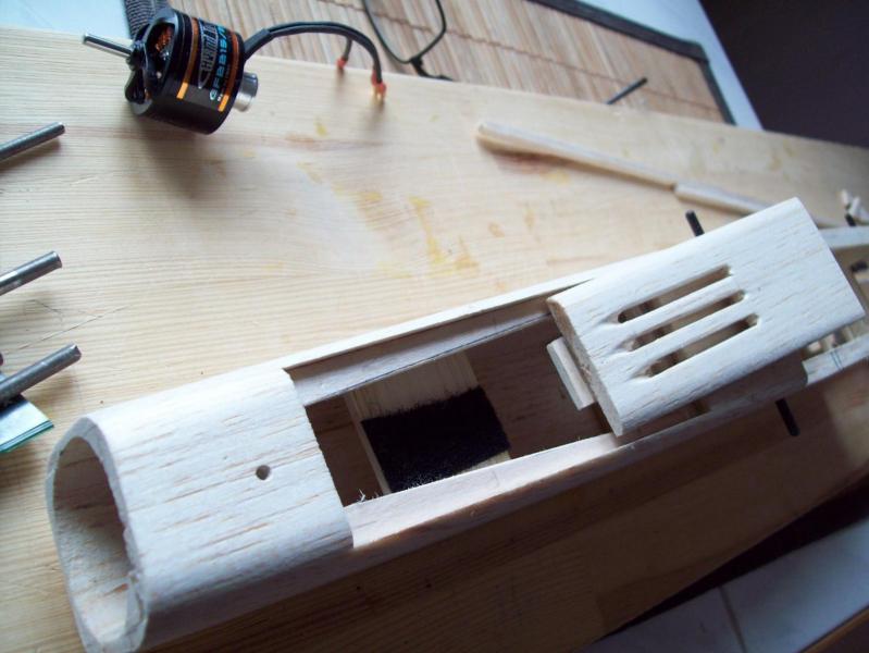

Model mam gotowy, teraz będę pracował nad umiejscowieniem odbiornika a właściwie wyprowadzeniem anten abym przypadkowo ich nie urwał no i ten kat 90stopni. .Pakiet ma dużo miejsca na "podłodze i będzie wkładany od góry przyklejany na rzepa.
