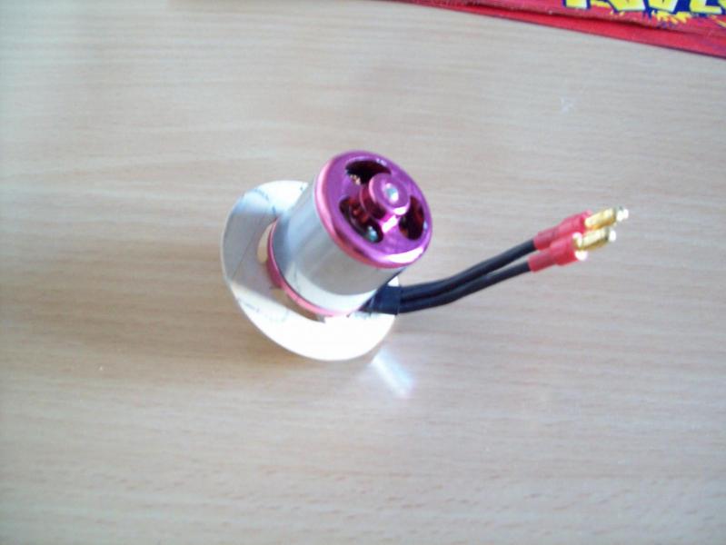

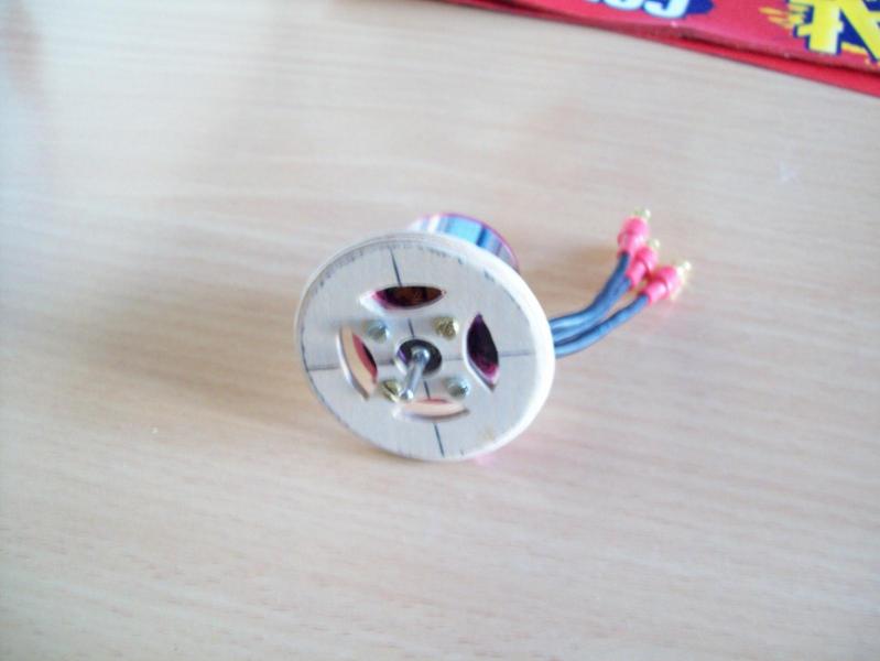

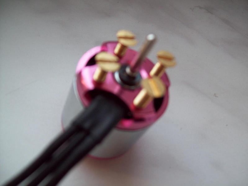

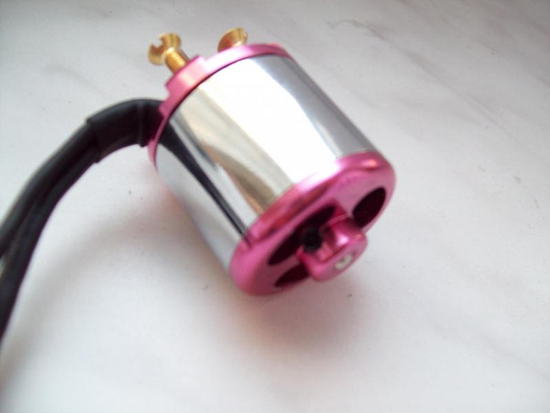

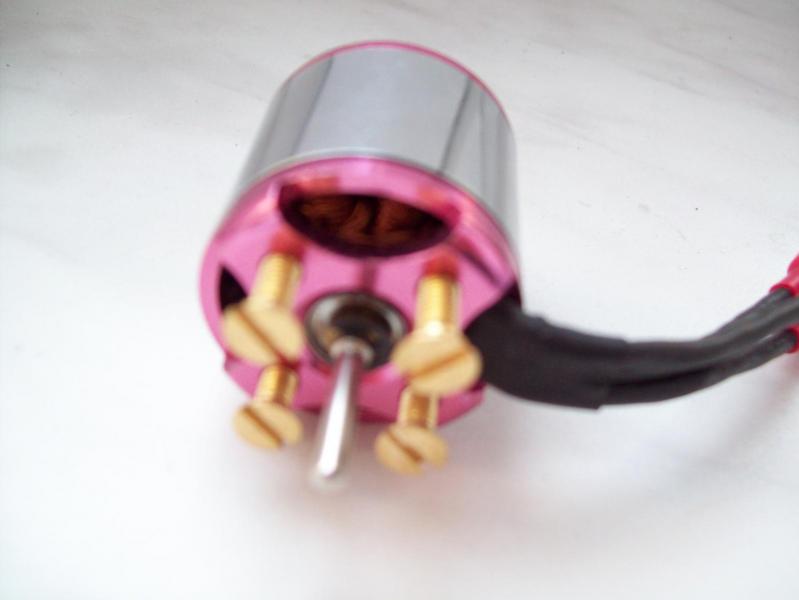

mayster8405 Opublikowano 13 Sierpnia 2015 Opublikowano 13 Sierpnia 2015 Bardzo dziekuję za informację, o to mi chodziło.Franku, obciążenie uważałem za zbędne i wyrzuciłem je.Jak pisałem mam pakiety do dyspozycji 2S/1300 i 3S/2200.Sprawdzę jaką mają wagę i do 2S coś dodam, aby ich waga była jednakowa i zajmowały to samo miejsce w modelu.Posiadam silnik o ośką2.3m/m / nie ma na nim żadnych napisów -jest nówka/ , niestety przewody wychodzą z przodu, ponadto sęk w tym, że nie jest możliwe aby mocowanie było w tyle wraz z kablami.A wygląda to tak; Nie było innej rady i wykonałem ze sklejki 3m/m przednie mocowanie do tego silnika. Teraz główkuję jak silnik zamocować w gondolce, może to będą dwie boczne listwy sosnowe i całość wklejona na żywicę.Kabelki wychodzące z motorka są bardzo sztywne i będzie potrzeba podebrać trochę pianki aby poszły z powrotem w ten górny kanalik.Jak zauważyłem, wykłon jest skierowany osią w lewo/patrząc od tyłu/, odwrotnie jak z napędem przednim. Przemyślę i zamieszczę zdjęcia.Sugestie mile widziane.
Francka Opublikowano 13 Sierpnia 2015 Opublikowano 13 Sierpnia 2015 Pomyśl nad przesunieciem ośki silnika w drugą stronę , lub obrócić oś o 180 stopni , tylko wtedy trzeba na końcu ośki zrobić nacięcie na podkładkę spężystą .
mayster8405 Opublikowano 14 Sierpnia 2015 Opublikowano 14 Sierpnia 2015 Szanowny kolego Franciszku,sęk w tym że ośka nie tworzy równego wałka , lecz tam gdzie jest zawleczka ta czrna na 3-im zdjęciu ma zgrubienie i ona jest na nim, więc zaniechałem przemiankę.Narazie zrobiłem to tak; Po bokach na którejś z osi na obwodzie zrobię nacięcia i wkleję dwa paski sklejki powiedzmy 10x3 m/m na żywicę.Teraz albo te paski poprowadzić wzdłuż wewnętrznych ścianek komory i przykleić na styk , wtenczas będzie jeden punkt styku, lub też obrać opcję z wpuszczeniem pasków w piankę po uprzednim poziomym nacięciu bocznych ścianek komory i dodatkowym punktem będzie obwód mocowania silnika.

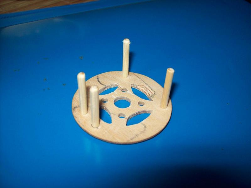

mayster8405 Opublikowano 15 Sierpnia 2015 Opublikowano 15 Sierpnia 2015 Pomimo ,żę znalazłem inny prosty sposób mocowania silnika/ 4 kołki bambusowe fi 3m/m rozmieszczone na obwodzie przedniego mocowania silnika i wpuszczenie ich w boki gondolki na zywicę i jego czoła/, narazie zarzuciłem i czekam na inny silnik.Ale problem jest,mianowicie,wsuwając w gondolkę pakiet tych sklejkowych podkładek wyrażnie wychodzi, że oś silnika jest skierowana w lewo a śmigło jest prawoskretne.Na zdjęciach z innych forum tak też właśnie widać.Sprawa ciekawa, i stąd PYTANIE dla użytkowników tych Pionierów z KIT-a, jak to u Was jest ustawione i jak model się zachowuje w locie.Aby zrobić wykłon w prawo i aby silnik miał luz trzeba by było trochę "zdemolować" gongolkę.Gdzieś ktoś latał na ZEROWYM wykłonie ale nie mogę znaleść. Proszę o konkrety!

PK999 Opublikowano 15 Sierpnia 2015 Opublikowano 15 Sierpnia 2015 Jak jest za płatem, to jest pchające, niezależnie od tego czy jest prawe czy lewe. Pchające prawe - wykłon w lewo, pchające lewe - wykłon w prawo. Może lepiej - napęd pchający. Śmigło pchające sugeruje (jak dla mnie) lewe obroty. Ot taka pozostałość z dawnych czasów, kiedy to silniki były głównie spalinowe i zwykle kręciły się w prawo. Tam napęd pchający musiał mieć lewe śmigło. A problemów Henryka nie rozumiem. Mimo, że w swoim silniku ma ośkę szlifowaną do 2,3mm można są spokojnie odwrócić w wirniku. Silnik zamontowałbyś bez kombinowania na oryginalnym łożu.
mayster8405 Opublikowano 16 Sierpnia 2015 Opublikowano 16 Sierpnia 2015 Dzięki za wypowiedzi.Pomimo że stoję z pracami ,czyli nie skleiłem jeszcze kadłuba bo wpierw muszę poprowadzić z silnika kable do regulatora, no i oczekiwanie na inny pasujący silnik. Wiem już w czym rzecz i wykłon jest prawidłowy.Pomimo tego, zrobiłem mocowanie silnika w gondolkę w ten oto sposób; są to 4 kołki bambusowe o średnicy 3m/m rozmieszczone w zgrobieniach gondolki ale w tym wypadku wykłon byłby ZERO.Silnik obecny miałby super wentylację bo nawiew strumienia powietrza płynął by prosto na uzwojenie.Smigło musi być prawe, a nie to z zestawu.Co do ośki, no niestety tak musi pozostać Ale do tej pory jest fajnie płaty, stateczniki uzbrojone.

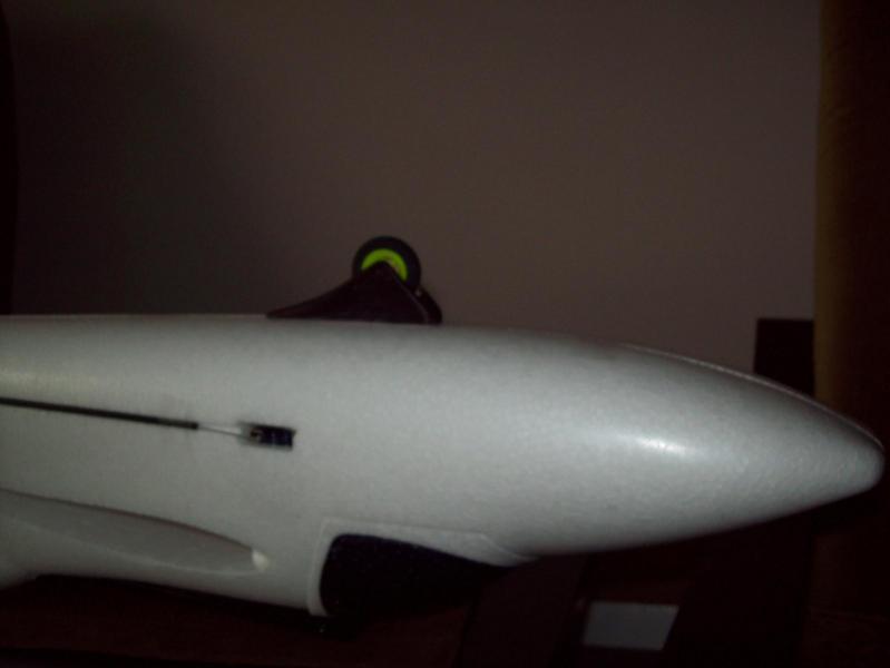

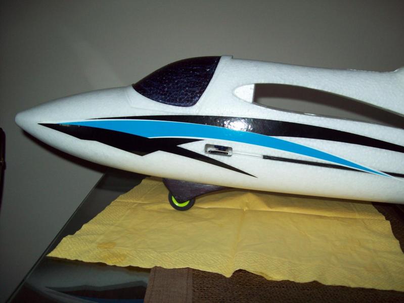

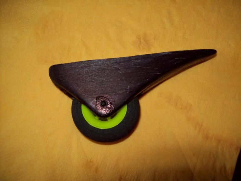

mayster8405 Opublikowano 17 Sierpnia 2015 Opublikowano 17 Sierpnia 2015 W międzyczasie dorobiłem do Pioneera podwozie z kółkiem 30-to m/m i sprawdziłem czy pasuje jak ulał!, umiejscowienie będzie na wysokości otworu./ w innej wersji chyba tam jest miejsce na hak holowniczy/.Myślę że przed podwoziem trzeba coś dać jak w szybowcach, ochrona przed tarciem o ziemię. Na ogonie będzie małe kółko lub rodzaj płozy
mayster8405 Opublikowano 17 Sierpnia 2015 Opublikowano 17 Sierpnia 2015 !!! Zakładam, że nie wpadnie, bo moim planem jest wzmocnić okolice tego miejsca.Czy to bajer, nie wydaje mi się?, a czy przeszkodzi, zobaczymy! Wzmocnienie będzie polegać na wlaminowaniu płótna szklnego w rejon, od dziobu poza podwozie /rodzaj miseczki/, dalej w osi kadłuba na dole jest rowek w który wklejony będzie pręt węglowy/ producent w zestaw go nie dał/ wzmacniający dalszą część kadłuba.W samym podwoziu na zdjęciu tego nie ma, ale jest wstawiony kołek o śednicy otworu w kadłubie, i on mi powinien zabezpieczyć pzed ewentualnym wyrwaniem. Jeśli już piszesz, podsuń mi jakieś rozwiązanie. a czy światełka w modelu to nie bajer?, czemu ma służyć.
