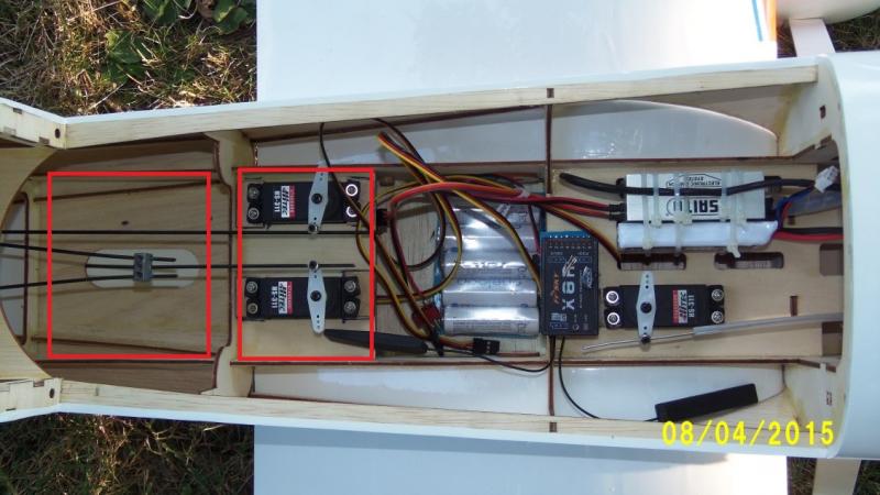

olo Opublikowano 5 Sierpnia 2015 Opublikowano 5 Sierpnia 2015 Popieram radę Michała w sprawie odsunięcia odbiornika od zapłonu. Nigdy takiego układu nie miałem zawsze odbiornik jak najdalej od zapłonu i zawsze osobne zasilanie. To że teraz na ziemi nie masz zakłóceń nie znaczy że w locie będzie to samo. Będziesz miał w końcu okazję coś w tym modelu ZBUDOWAĆ tzn.półeczkę na odbiornik z lewej strony przed serwami. 2
idfx Opublikowano 5 Sierpnia 2015 Autor Opublikowano 5 Sierpnia 2015 Obaj macie rację, ale odbiornik już odsunięty tak jak pisalem upiety był na "tentychczas" by złapać neutrum serw. Poprawilem jednak mocowanie pakietu od zapłonu oraz zapłonu. Do zapłonu mam oczywiście oddzielny pakiet 900 mAh. Muszę jutro dopracować mocowanie maski bo po odpaleniu silnika w modelu zgubilem od wibracji jeden wkręt, mimo że ciasno wchodził w drewno
