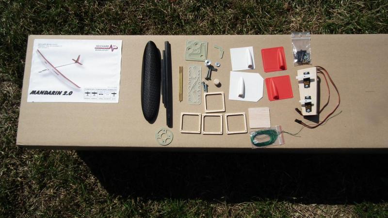

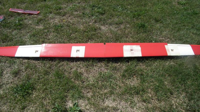

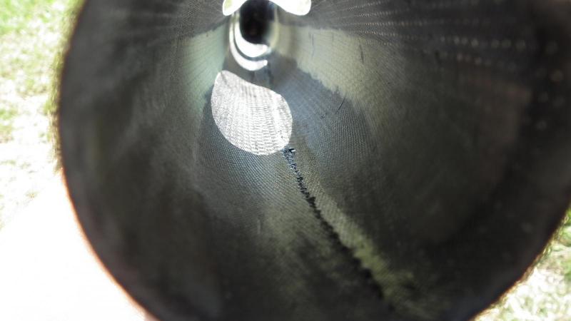

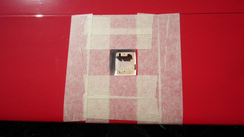

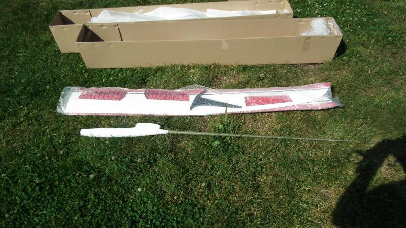

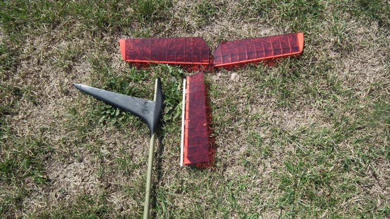

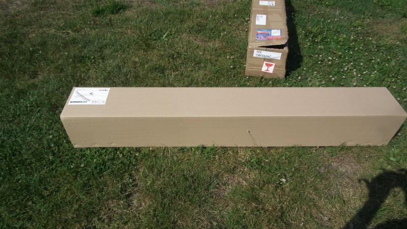

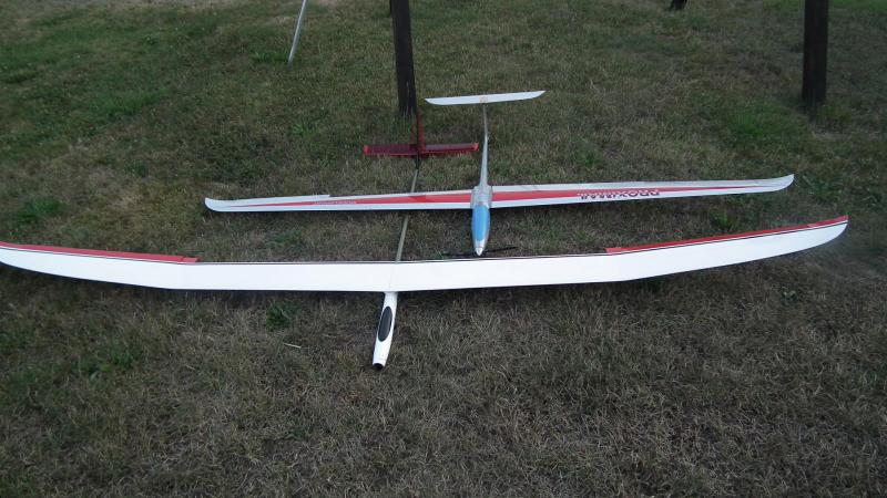

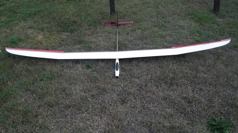

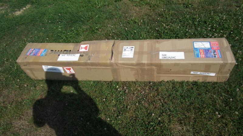

Oko 007 Opublikowano 23 Sierpnia 2015 Autor Opublikowano 23 Sierpnia 2015 Witam wszystkich po krótkiej przerwie. Mandarin 2,0 porządnie zapakowany dotarł do nabywcy . Pod spodem zamieszczę informacje o wadze modelu i kilka fotek. Waga poszczególnych elementów Kadłub-122 Belka ogonowa-40 Prawa część skrzydła-524 Lewa część skrzydła-530 Kabinka-9 Statecznik poziomy obie połowy po-12 Statecznik pionowy-26 Ster kierunku-7 Pozostała galanteria-90 Po zsumowaniu daje to 1372 g pustego modelu Witam wszystkich po krótkiej przerwie. Mandarin 2,0 porządnie zapakowany dotarł do nabywcy . Pod spodem zamieszczę informacje o wadze modelu i kilka fotek. Waga poszczególnych elementów Kadłub-122 Belka ogonowa-40 Prawa część skrzydła-524 Lewa część skrzydła-530 Kabinka-9 Statecznik poziomy obie połowy po-12 Statecznik pionowy-26 Ster kierunku-7 Pozostała galanteria-90 Po zsumowaniu daje to 1372 g pustego modelu

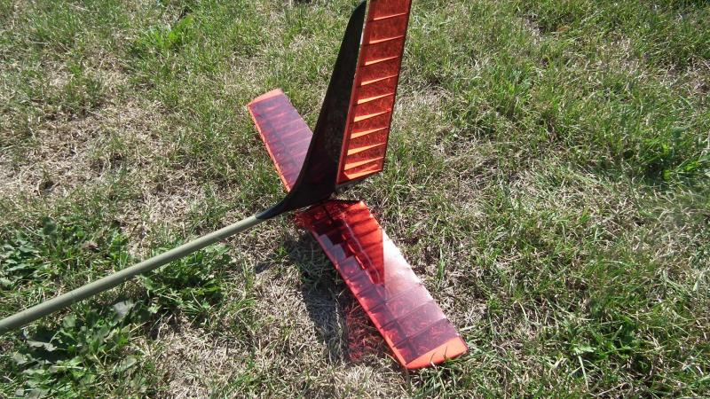

young Opublikowano 23 Sierpnia 2015 Opublikowano 23 Sierpnia 2015 Pogratulować, wyglada na bardzo delikatne i wiotkie Jak jest w rzeczywistości?

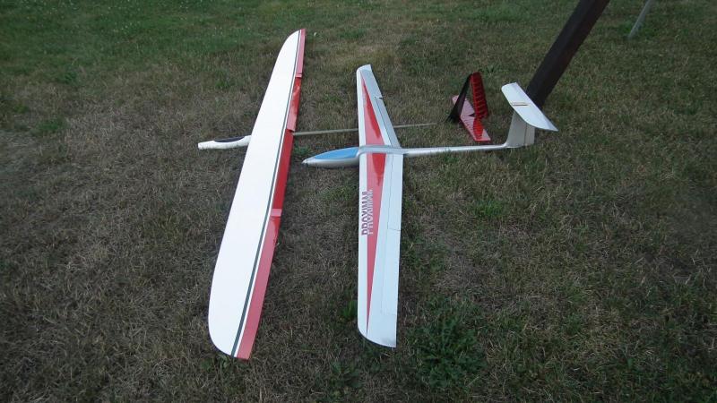

Oko 007 Opublikowano 23 Sierpnia 2015 Autor Opublikowano 23 Sierpnia 2015 Pogratulować, wyglada na bardzo delikatne i wiotkie Jak jest w rzeczywistości? Najdelikatniejszymi elementami tego modelu są bez wątpienia stateczniki i belka ogonowa. Natomiast kadłub i skrzydło wydaje się być sztywniejsze i bardziej wytrzymałe niż w proximie.

elektromar Opublikowano 23 Sierpnia 2015 Opublikowano 23 Sierpnia 2015 No niestety ,egzemplarz który dotarł do mnie nie był wysokiej jakości. Miesiąc wcześniej zakupiłem również model z firmy Topmodel i nie ma porównania . To była czysta przyjemność składania ,wszystko pasowało jak ulał,no niestety w przypadku mandarina już tak nie było i musiałem się sporo napracować i nakombinować żeby go sklecić do kupy. Rura jest taka wiotka jak wygląda i musiałem ją wzmocnić. pozdrawiam Marek
wojtek-a Opublikowano 23 Sierpnia 2015 Opublikowano 23 Sierpnia 2015 Czytalem niedawno na jednym z francuskich forow o tym modelu. Tez niektorzy narzekali na nie do konca spasowane elementy, dziwne rozwiazania napedu sterow, gietka rure itp. Ogolnie, ze nie sklada sie jak klocki lego i trzeba troche pokombinowac. Zestaw byl modyfikowany, wiec jest szansa, ze pozniejsze kity wypuszczali lepsze. Opinie o wlasnosciach lotnych bardzo pozytywne. edit: link http://www.modelisme.com/forum/aero-planeurs/193039-mandarin-de-reichard.html
Oko 007 Opublikowano 24 Sierpnia 2015 Autor Opublikowano 24 Sierpnia 2015 Rurka jest faktycznie bardzo wiotka tak jak ster wysokości i kierunku. A sam napęd powierzchni sterowych ma się odbywać za pomocą linek które psuje ustawić tak by nie ocierały o siebie, a biorąc pod uwagę rozmiary belki ogonowej to trzeba będzie się z tym trochę namęczyć. Zaś sama półka serw mogła by być wyższa. Wtedy linki napędu sterów wychodziły by na środku rury.
