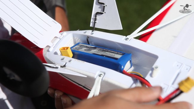

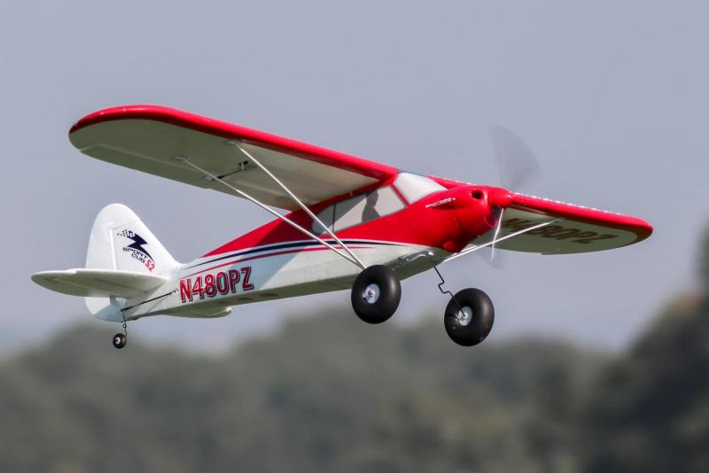

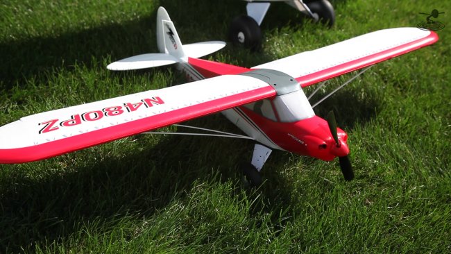

Jaromaz Opublikowano 11 Sierpnia 2015 Udostępnij Opublikowano 11 Sierpnia 2015 Polecam ten model - moim zdaniem o doskonałym stosunku jakości do ceny: tylko o 10 cm mniejszy od FunCuba (130cm - na miniaturze poniżej), dużo lepiej wykonany, dużo tańszy, z domyślnie sympatycznym malowaniem, bardzo przemyślany w transporcie oraz montażu (również pływaków). Świetnie zachowuje się w powietrzu, a duże, gumowe koła, pozwalają na miękkie lądowania nawet na wysokiej trawie. Zalecany przez producenta pakiet do tego modelu to 1300mAh, ale ponieważ Sport Cub posiada bardzo dużą przestrzeń na pakiety, wykorzystuję 2200mAh - jak większość użytkowników. Dzięki takiemu nadmiarowi mocy osiągam ponad 17 minut lotu na jednym pakiecie (w zależności od stylu pilotażu). Montaż podstawowej wersji ogranicza się do pracy ze śrubokrętem (ok 1,5 godziny). Montaż klap wymaga klejenia. Montaż dedykowanych mu pływaków to ponownie wyłącznie śrubokręt. Do pływaków dołączone jest większe śmigło, ale ponieważ zamontowałem klapy, to uznałem, że nie będzie konieczne. Faktycznie na klapach model startuje bezproblemowo ze standardowym śmigłem. Dzięki temu uniknąłem szybszego zużywania się pakietów, oraz niepotrzebnego obciążania silnika (producent zaleca 20 minutowe przerwy po każdym locie, gdy wykorzystywane jest to większe śmigło - brak tego warunku grozi uszkodzeniem silnika). Dzięki klapom mogę startować bez tych dodatkowych przerw pozdrawiam i polecam Jarek 2 Odnośnik do komentarza Udostępnij na innych stronach Więcej opcji udostępniania...
Sitas Opublikowano 4 Września 2015 Udostępnij Opublikowano 4 Września 2015 Potwierdzam opinię Jaromaz'a. Model bardzo ładnie wykonany mimo, że to pianka. Komora na pakiet jest duża i spokojnie można wkładać większe pakiety niż 2200 ale właśnie 2200 jest optymalny. Warto też dać trochę twardsze śmigło. Jak uruchomi się klapy to siadać można na centymetry PS> Są sprzedawane dwie wersje PNF (sillnik, serwa, regiel) oraz BNF (bogatszy o odbiornik Spectruma A3X ze stabilizacją + pakiet 1,3). Wersji ze stabilizacją nie miałem przyjemności ani dotknąć ani użytkować - ale dla kogoś kto chce pierwszy lot RC wykonać to może i fajny pomysł. pozdrawiam, Sitas. Odnośnik do komentarza Udostępnij na innych stronach Więcej opcji udostępniania...
