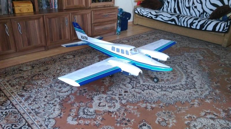

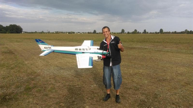

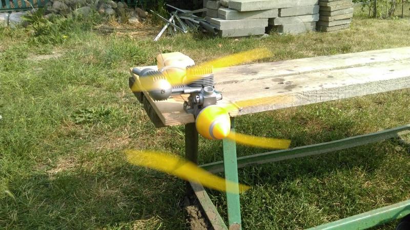

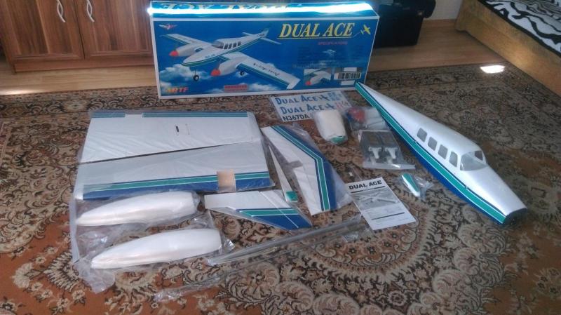

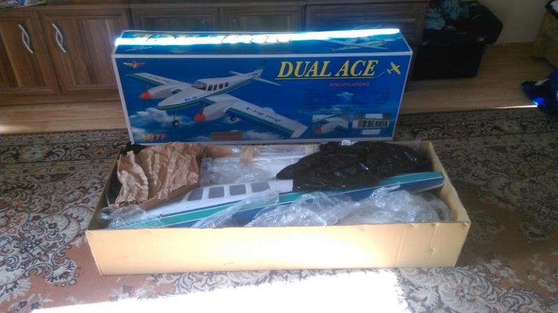

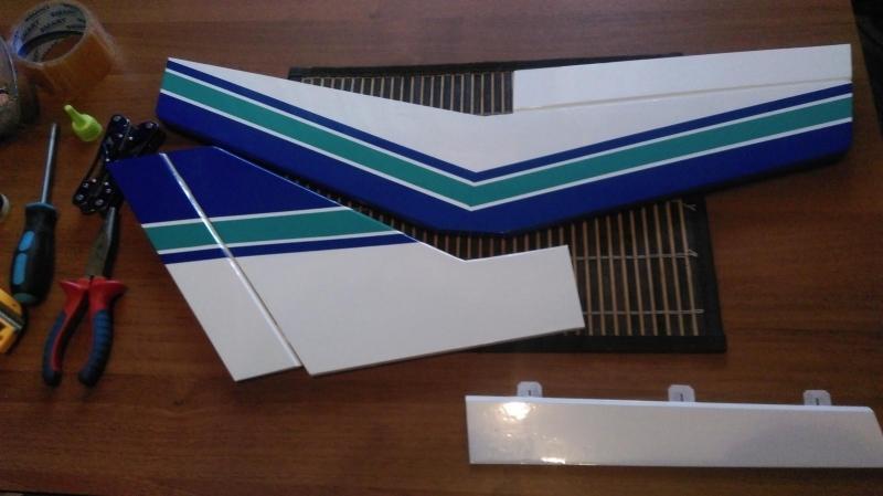

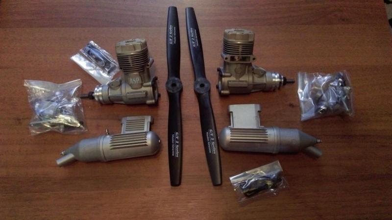

Marcin K. Opublikowano 23 Sierpnia 2015 Opublikowano 23 Sierpnia 2015 Witam. Długo nosiłem się z zakupem nowego modelu. Cały czas oczy zwrócone były na At-6 Texana 1:7 z TWM. Ale siostra namówiła mnie na coś z "dwoma śmigiełkami" I tak rozejrzałem się po sklepach i wybór padł na Dual Ace z firmy Seagull. Piękna pół makieta, zbliżona do Pipera Seneca. Rozpiętość modelu - 177cm, waga gotowego do lotu 4.522 kg. Napęd 2x Asp .46 + 11x6 G/F Master Airscrew. Model był oblatywany przy dość sporym wietrze, ok 14km/h. nie było w ogolę czuć wiatru na tym modelu. waga robi swoje. napęd jest okrutnie mocny, praktycznie loty na pół gazu. Dobrze ze domiksowałem klapolotki bo model bardzo się rozpędza. W powietrzu potulny jak baranek. Jedynie zmiksować gaz i sw bo strasznie model ciągnie w górę na pełnym gwizdku. Zestaw oceniam na 4+, konstrukcyjnie bez zastrzeżeni. składa się pięknie, dużo galanterii. Jedyny mankament laminaty, Gondole silników są dwuczęściowe i kiepsko do siebie pasują. Nos i zakończenie kadłuba również z laminatu, trochę farba jest nie osiowo. A poza tym to wszystko jak najbardziej ok. Szkoda ze w zestawie nie ma pilotów bo kokpit duży i świeci pustkami. Ale juz nad tym pracuje. Poniżej kilka fotek i film z oblotu.

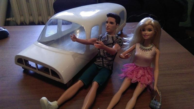

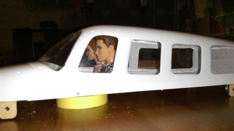

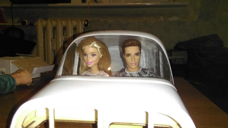

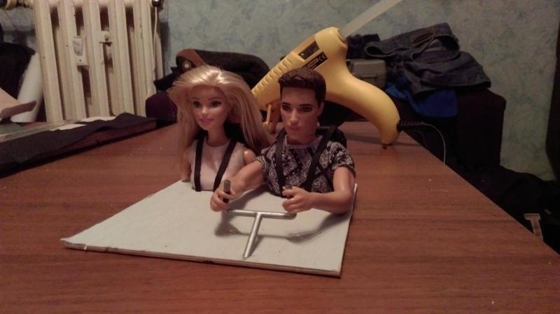

Marcin K. Opublikowano 25 Sierpnia 2015 Autor Opublikowano 25 Sierpnia 2015 Przyszedł czas na zajęcie się kokpitem. Dostałem Barbie i Kena którzy świetnie pasują gabarytowo. Dobrze że moja chrześniaczka ich nie widziała bo bym musiał szukać nowej pary Lekkie cięcie i po kilku chwilach nie mieli niczego od popiersia w dół. Okazało się że Barbie nie mają w sobie nic.. Dokładnie jak te "kobiety" które się bardzo starają do niej upodabniać No ale wracając do meritum. Tak na razie to wygląda, na żywo jakoś mniejsi się wydają w kabinie... Chciałbym jeszcze dorobić wolant, coś jak w Senece.

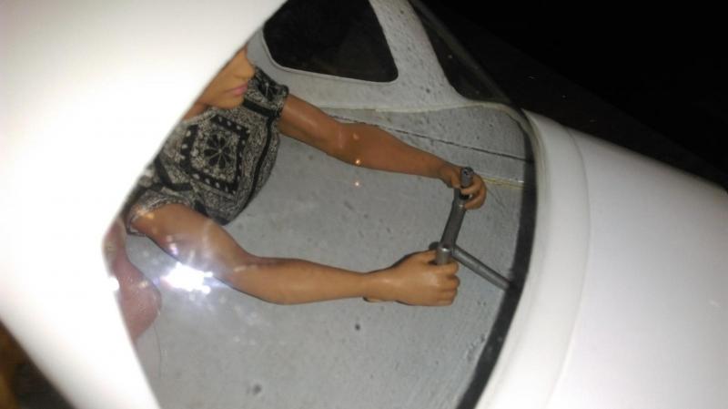

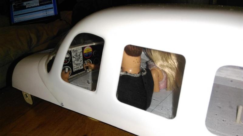

Marcin K. Opublikowano 25 Sierpnia 2015 Autor Opublikowano 25 Sierpnia 2015 Posiedziałem trochę przy kokpicie i gotowy jest pilot, blondyna i wolant. Musiałem im trochę ręce powyginać, pilotowi dodatkowo palce aby trzymał pewnie za stery. Zostało zrobić oparcia foteli i pasy. I to chyba było by tyle z makietowania kokpitu. Choć może jeszcze kilka lampek zapale na desce rozdzielczej... Wszystko zależy czy żyła światłowodowa przy przeszlifowaniu lub podgrzaniu końca świeci na boki a nie tylko wzdłuż włókna.

Marcin K. Opublikowano 26 Sierpnia 2015 Autor Opublikowano 26 Sierpnia 2015 Pilot i stewardessa gotowi do lotu! Wagowo dużo wyszło bo 140g... Ale za to będę mógł trochę ołowiu z ogona ściągnąć.
