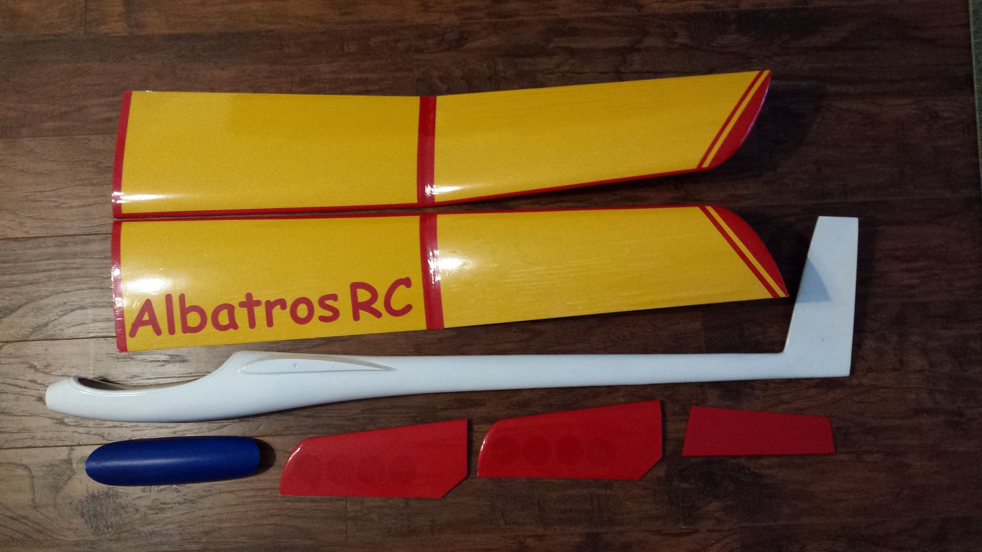

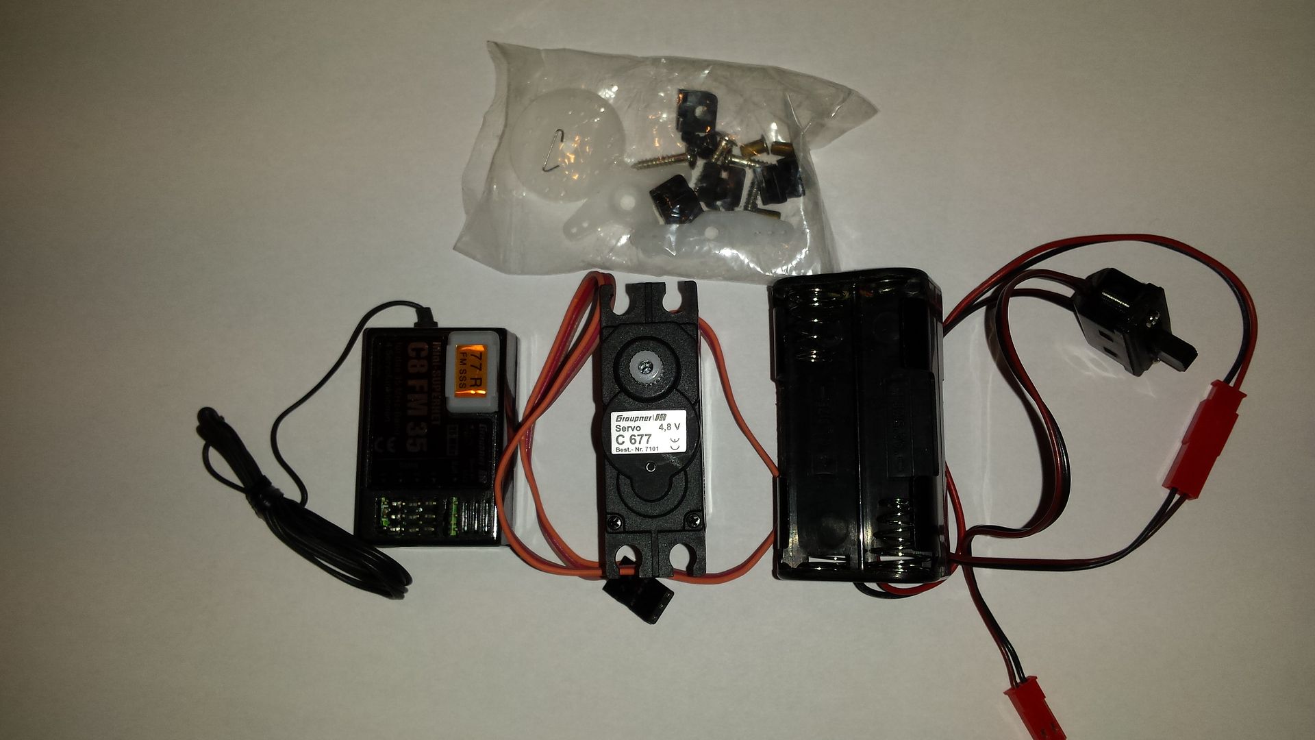

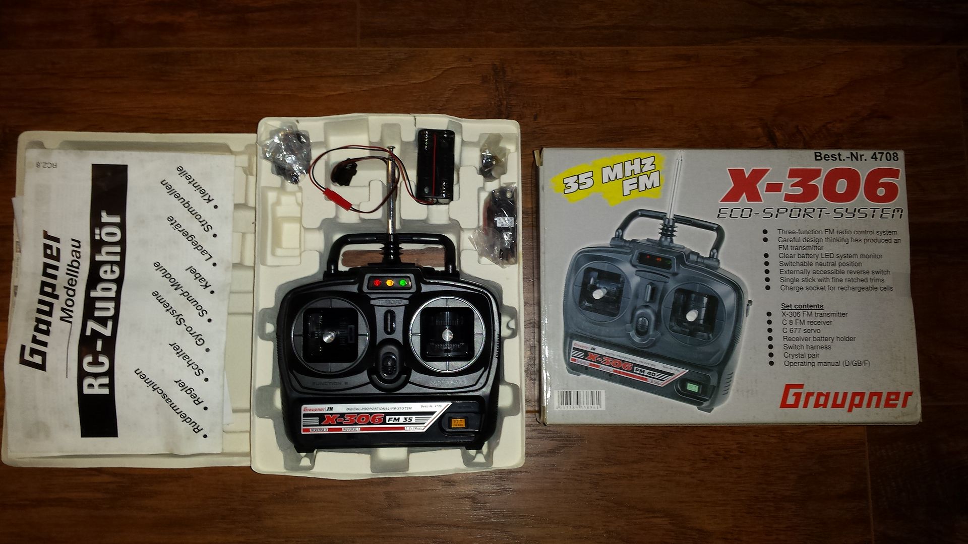

Lucas Opublikowano 1 Września 2015 Opublikowano 1 Września 2015 Witam wszystkich Sporo lat temu mój tata kupił na allegro części do modela szybowca Albatros RC. Leżały sobie one więc na półce przez baaardzo długi czas aż w końcu postanowiłem że spróbuje złożyć ten samolot. Jest to mój pierwszy model i jestem zielony w tym temacie stąd więc prośba do Was o pomoc przy doborze części, wykonania itd. Części które posiadam wyglądają tak: Dodatkowo mam też jakąś przestarzałą aparaturę która nie wiem czy się nadaje: Pytania do Was: 1. Czy ten model będzie latał i co zrobić aby latał? 2. Jakich części/materiałów potrzebuje aby złożyć go do końca i jaki mniej więcej byłby ich koszt? 3. Czy istnieje jakaś instrukcja do tego typu szybowca dotycząca jego złożenia? 4. Czy aparatura którą mam nadaje się do tego modelu? Potrzebuję porad. Dziękuje z góry za pomoc. Pozdrawiam, Lucas.

latacz Opublikowano 2 Września 2015 Opublikowano 2 Września 2015 jeszcze silnik -regulator obrotow i smigło. oraz pakiet akumulatorów który da radę napedzić silnik. ładowarka do tego akumulatora. i "drobnica" dźwigienki, popychacze bowdeny snapy -jakieś kabelki wtyczki.... troszke mało iformacji - rozpietość skrzydeł? powierzchnia skrzydeł? cięciwa przy kadlubie? profil -jeśli znasz? długość kadluba? waga pustego modelu? rozumiem ,że do tego radia masz i odbiornik? Samemu trudno to bedzie złozyć -jeszcze trudniej oblatać i nie rozbić w ciagu kiku sekund. -instrukcje -raczej pobieżne i fragmentaryczne i pewnie do podobnych a nie identycznych modeli. najlepiej byloby znaleźć jakiegoś modelarza w okolicy i poprosić o pomoc -rady na bieżąco. modelarze to uczynny narodek i zazwyczaj chętnie pomagają... osprzet -powinno dać sie skompletować najtańszy za około 200 jakis sensowny za 300-400 Nie znasz się -więc wyjdzie drożej -pomyłki kosztuja. daj wiecej info o modelu -pokombinujemy co bedzie pasować.

Lucas Opublikowano 8 Września 2015 Autor Opublikowano 8 Września 2015 Więcej informacji: rozpiętość skrzydeł: 2,05m powierzchnia skrzydeł: 2 * 0,165m^2 = 0,33 m^2 cięciwa przy kadłubie: 20cm profil: niestety nie znam długość kadłuba: 1,18m waga pustego modelu: -kadłub: 280g -skrzydło: 270g * 2 = 540g -pozostałe cześci: 70g *Całość: 890g Do radia jest odbiornik i jedno servo jak na zdjęciu Proszę o pomoc przy doborze części do niego. A jeśli chciałbym sprzedać ten model, to czy ktoś mógłby mi powiedzieć jaka jest jego szacowana wartość razem z radiem?

magilla Opublikowano 9 Września 2015 Opublikowano 9 Września 2015 Zmierz średnicę wręgi silnika czyli przodu kadłuba. Od tego będzie zależeć jaki silnik możesz sobie tam zamontować. Tak szybko przekalkulowalem sobie wage wyposazenia 40 - kolpak z lopatkami 10 - odbiornik 50 - serwa - ja bym uzyl mniejszych serw a nie to co masz na zdjeciu. Serwo standard troche duze jak to takiego szybowca 190 - jakis pakiecik 3s 1800 - 2200 100 - silnik pewno 300 - 400 W - jak chcesz tanio na poczatek to ja w Azurei 2.5m montowalem Emax GT2215 312W średnica 28mm. 40 - ESC 40A Suma ok 430g. Oczywiście wszystko to szacowanie. Nie widze tez na zdjeciach bagnetu. Trzeba dodac tezż popychacze. Do lotu pewnie bedzie jakies 1300 - 1500g zależnie czego użyjesz.

Mikx Opublikowano 14 Września 2015 Opublikowano 14 Września 2015 To najprawdopodobniej model produkcji K. Burego Miałem podobny, tylko wersję z lotkami ( Twój jest ze wzniosem ) Model bardzo ładnie lata i można nim polatać w silniejszej termice lub na zboczu. Jedynym mankamentem może być tylko pływający ster wysokości. U mnie po jakimś czasie powstały spore luzy. Powodzenia ! ( Najlepiej poszukaj jakiejś modelarni albo skocz na lotnisko modelarskie gdzieś obok i tam pogadaj z kimś, wtedy się najwięcej ( i najszybciej ) dowiesz. Ewentualnie jest jeszcze druga, trochę dłuższa, opcja- trzeba prześledzić spooro tematów na forum i wtedy też się dużo dowiesz ! ) 1
