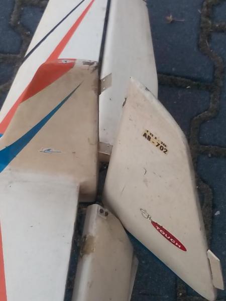

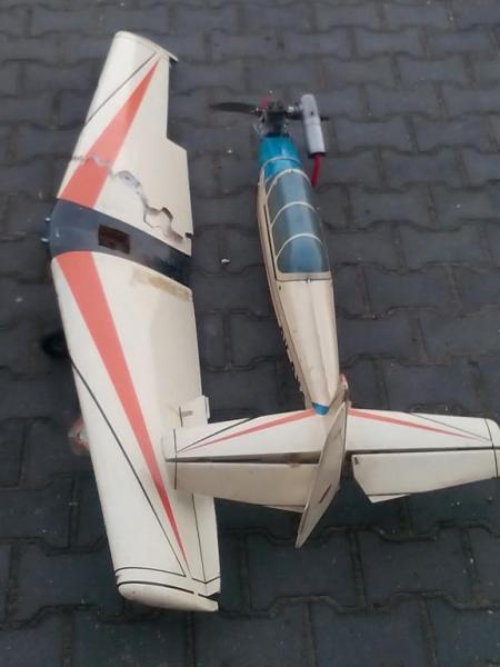

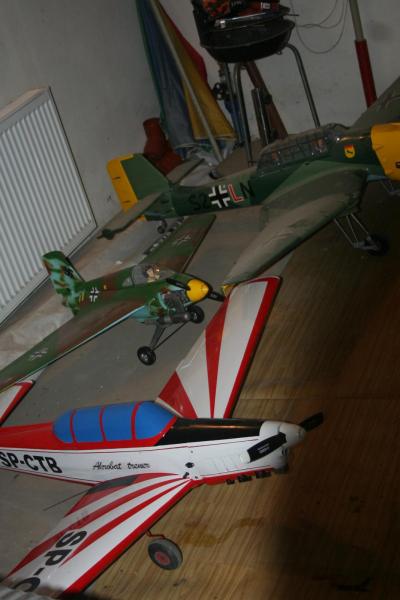

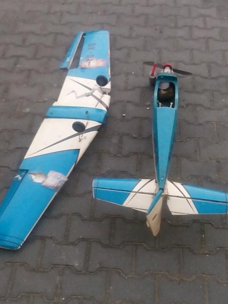

parę dni temu na Aledrogo zakupiłem uszkodzony pusty model samolotu Zlin prawdopodobnie model 226 trener o rozpiętości 1800mm
wyglądał  tak
po otrzymaniu modelu  i oględzinach poszedł na wagę która wskazała 3140 g :(

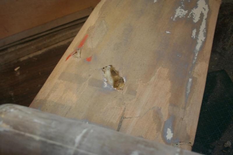

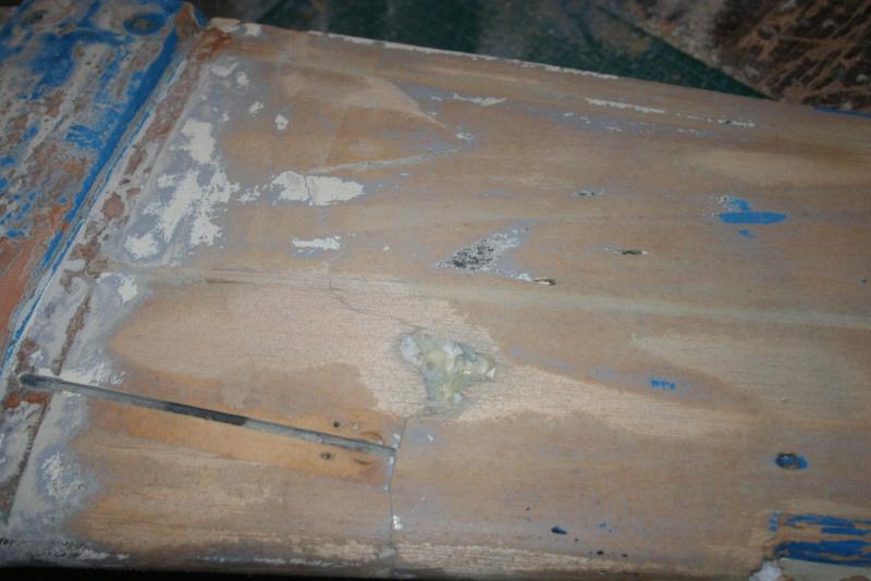

uszkodzone skrzydło skleiłem na soudal 66 na styk i zabrałem się za kadłub, na którym znajdowały  trzy schematy malowań.

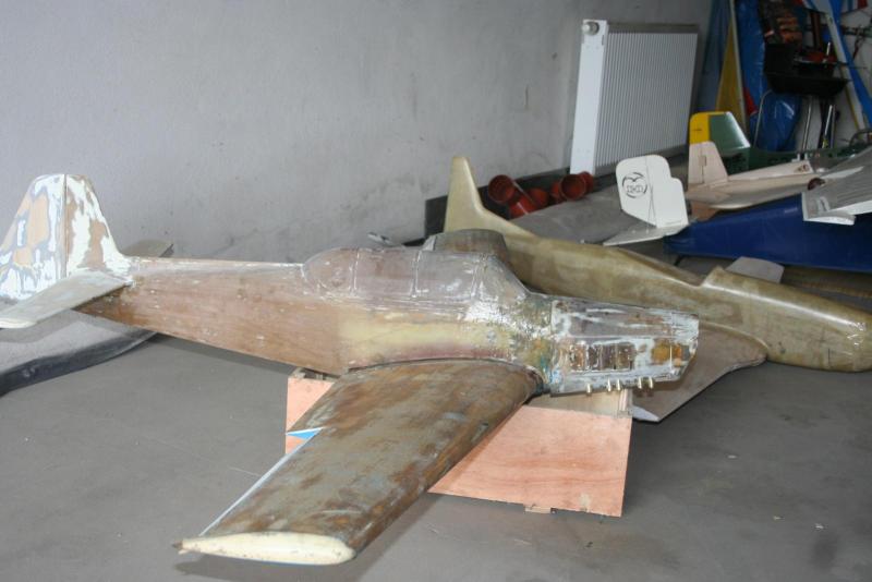

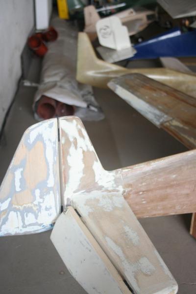

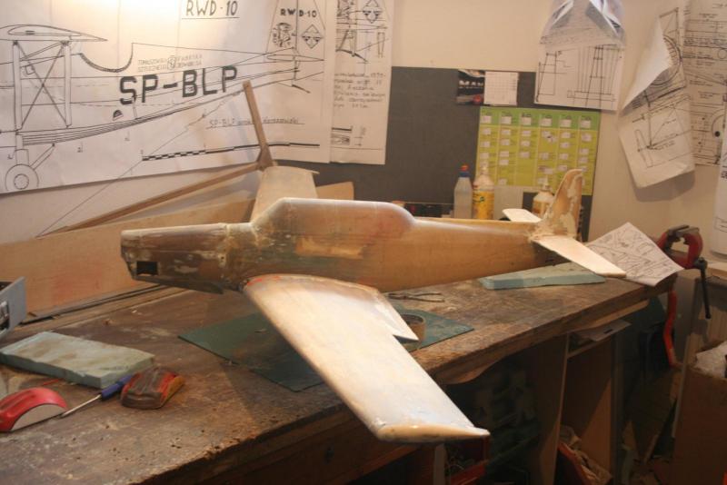

więc przy pomocy chemi +papier ścierny pozbyłem się farby z kadłuba i skrzydeł, które teraz wyglądają tak
po wsadzeniu golasa  na  wagę wskazała 2200 g
i teraz moje pytania:

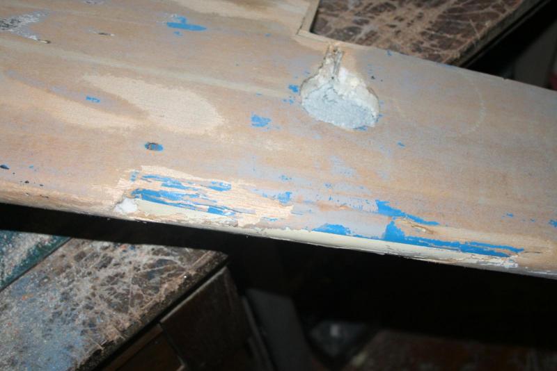

jak naprawić krawędź natarcia (wykonana z balsy 2,0mm wygiętej na rdzeniu bez listwy )
planuję pokryć płat tkaniną szklaną na żywice ( jaka  tkanina )
napęd mam MDS 10.cm lub ASP 91 FS
oraz malowanie mam na oku dwie wersie malowania ale morze macie ciekawsze ( moje malowana to nie Z 226 ale z rodziny)
oraz co to za zestaw bo w google nic ne wskórałem

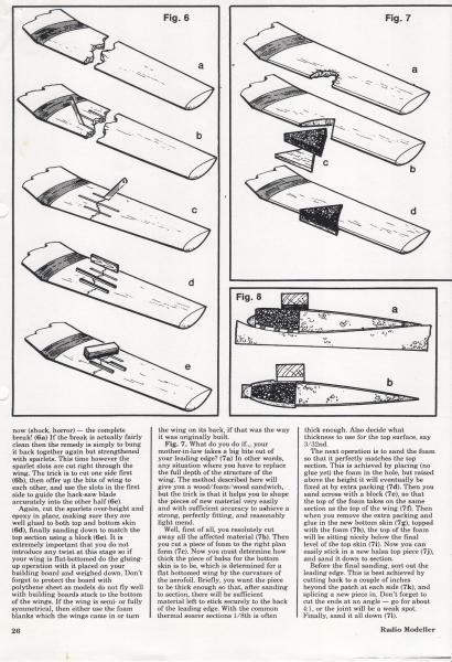

Natarcie najlepiej odciąć na całej długości i zrobić nowe z odpowiedniego klocka balsowego

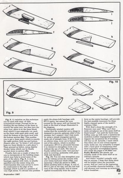

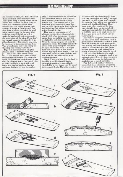

Skrzydło złamane niemal przy kadłubie. Sklejone na styk. Ramię gnące będzie na tą spoinę działać sporą siłą. Dobrze by było w tym miejscu wstawić dwa krótkie (100mm) dźwigarki ze sklejki jak na rysunkach wyżej. Ja tak robię i nigdy mi się nie złamało w tym samym miejscu drugi raz. Pokrywanie skrzydła tkaniną to chyba nie jest dobry pomysł. Trzeba później fakturę tkaniny czymś wypełnić a to wszystko (tkanina, żywica, szpachla, farba odporna na paliwo) będzie ważyć. Chyba lepiej by było skrzydło szpachlować lekkim akrylem szpachlowym Soudal i okleić folią.
Silnik do tej rozpiętości i ciężaru to raczej ASP 91 bo MDS 10 bez odpowiednio dostrojonej rury rezonansowej to będzie latanie na rzęsach.

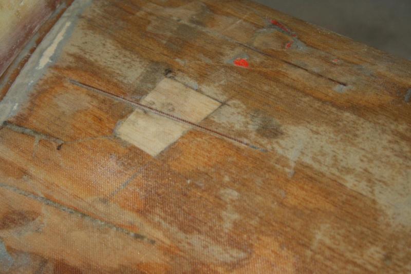

Dzięki Andrzej za artykuł , płat sklejony na soudal na styk   w miejscu złamania poprzecznie  nacięty na wylot i wklejone 15 cm kawałki sklejki 2mm, po oszlifowaniu cały płat oklejony tkaninom 80g/m na zywice.wygląda tak

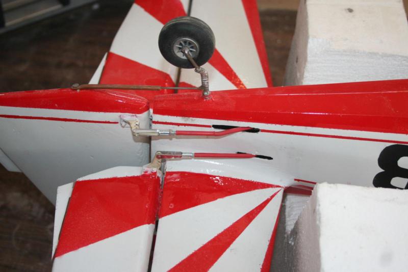

poprawiłm wychlenia steru wysokości
i osadziłem zawiasy.na sucho

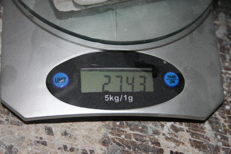

po naprawie wsadziłem go na wage która pokazała 2380 g tak więc liczę do lotu ok  3500g

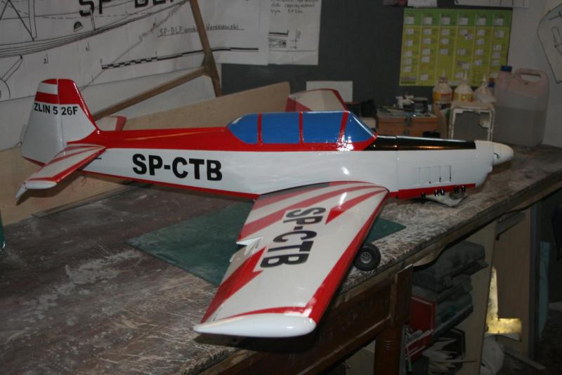

Zlin dostał kolorki ( nie wszystkie )
waga na dzień dzisiejszy
Poszukuję białegokołpaka  FI 61mm ten na foto ma 57 i jest za mały
  • Lubię to 2
Dzięki.
Ale maskowanie granicy kolorów na łączeniu statecznika i SW to mogłeś zrobić lepiej :P

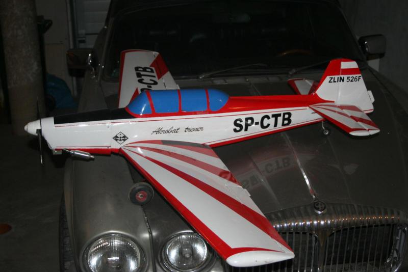

Witam

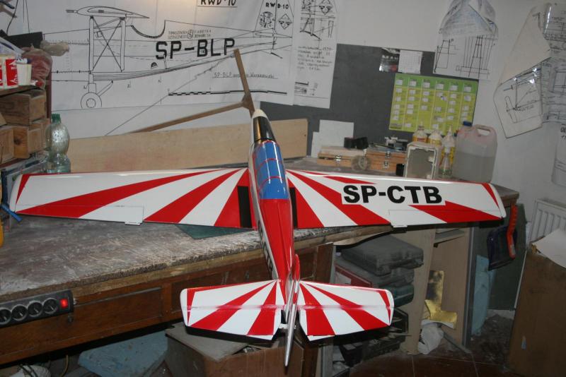

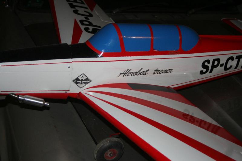

minęło trochę czasu i praca przy Zlinie dobiega końca, zostało dokończone malowanie,
zrobione "naklejki"

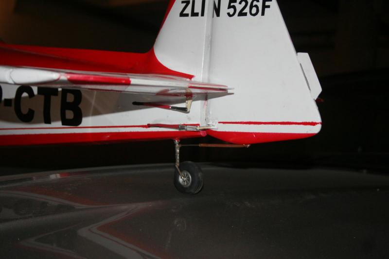

zrobione podwozie i kółko ogonowe, napędy sterów

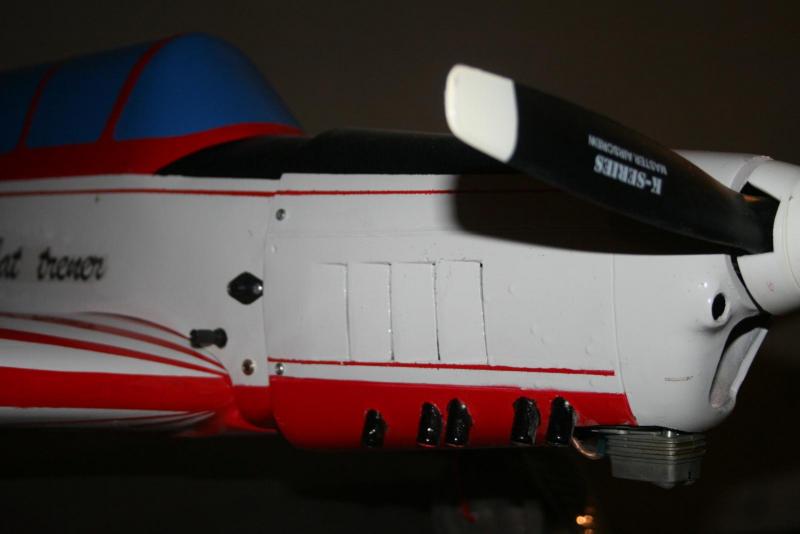

zamontowany silnik z instalacją paliwową wyprowadzone na zewnątrz kadłuba tankowanie ,żarzenie oraz iglica regulacji silnika

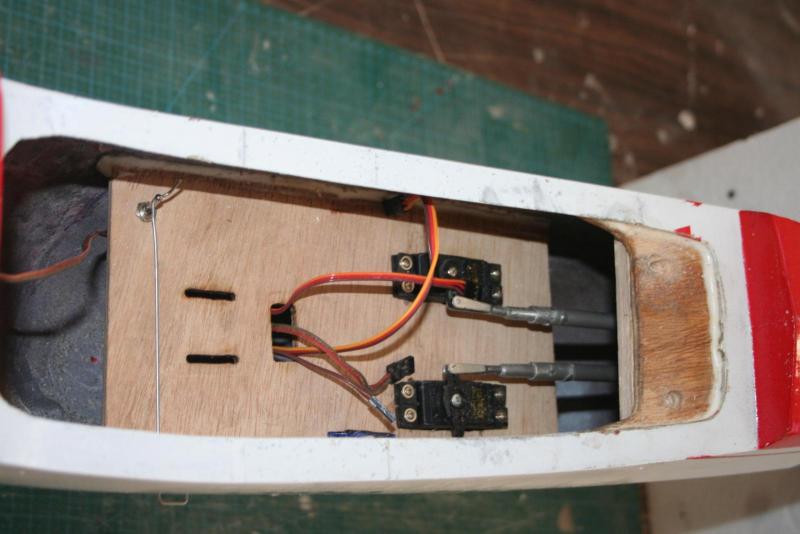

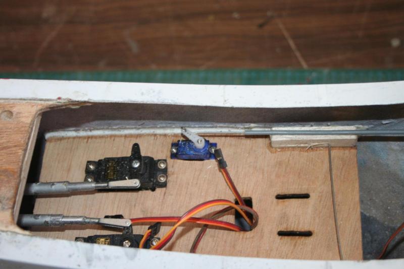

zostało zrobić półkę na serwa kierunku,wysokości  i gazu oraz zamontować odbiornik i zasilanie z wyłącznikiem ale to jak znajdę trochę czasu , do wiosny się chyba wyrobie. Na razie Zlin wylądował koło inych modeli do dokończenia.

wiec w wolnym czasie zabrałem się za Zlina który  dostał serwa i popychacze
zostało podłączyć odbiornik zaprogramować nadajnik , założyć "  pampersa" :D  i wysłać go w niebo.

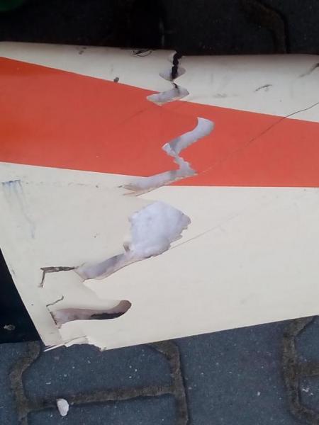

ale aby nie było za słodko to przy podejściu do lądowania odpadło koło,po odejściu na drugi krąg i ponownym podejściu  zgasł silnik . trzeba będzie go jeszcze lepiej wyregulować ( u mnie pracował to co na filmie i z 40 s przed lotem) resztę widać na filmie.
Po przyniesieniu modelu na start  wyglądał tak
straty stoper koła i śmigło reszta OK
model już naprawiony i czeka na jutro
