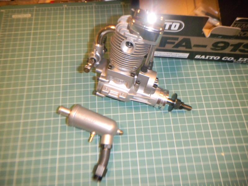

Piotr21 Opublikowano 7 Listopada 2015 Autor Opublikowano 7 Listopada 2015 Witam Kamil - oczywiście znam tę stronę , ale dziękuję. Niestety mam przestój w pracy (malowanie całego domu - zgroza ! ). Mam pytanie : czy Saito 91 nie będzie za słaby (moc 1,6 KM) ? Przewidywana waga to 3,5 - 4,0 kg. Myślę o Saito 100 (ale jest w tej chwili niedostępny) Z kolei Saito 125 (2,2 KM) to chyba za dużo . Co na ten temat myślicie ? Z benzyny zrezygnowałem. Pozdrawiam Piotr
f-150 Opublikowano 7 Listopada 2015 Opublikowano 7 Listopada 2015 91 wystarczy z nadmiarem.W takim RWD starczyła by 70
Piotr21 Opublikowano 7 Listopada 2015 Autor Opublikowano 7 Listopada 2015 Dobra , kupuję 91 na Twoją odpowiedzialność. Dzięki za radę Piotr

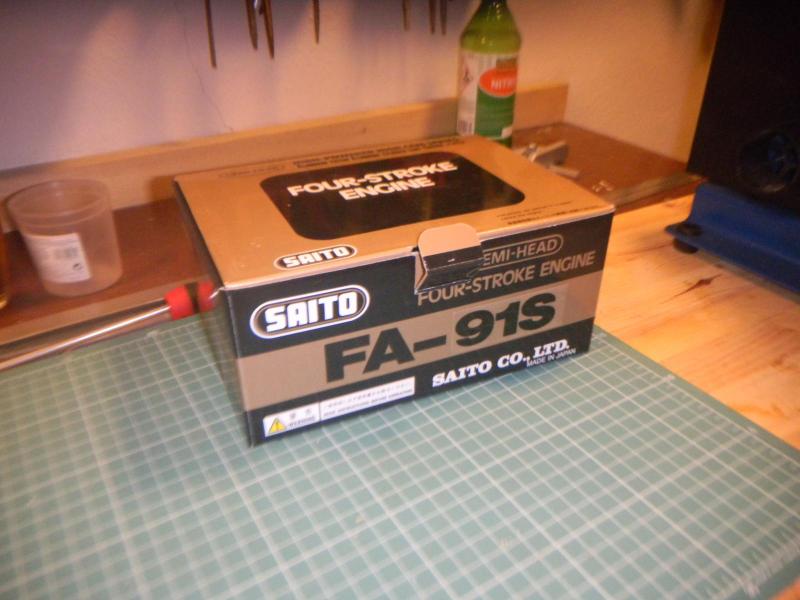

Piotr21 Opublikowano 16 Listopada 2015 Autor Opublikowano 16 Listopada 2015 Witam serdecznie Dzisiaj ( za namową Wojtka ! ) dotarła do mnie przesyłka z silnikiem. Mam nadzieję , że da radę. (silnik nie Wojtek ). Po okresie przymusowej bezczynności ( modelarskiej ) , wezmę się do roboty. Czeka mnie wytrasowanie żeberek i złożenie skrzydeł . Pozdrawiam Piotr 1
