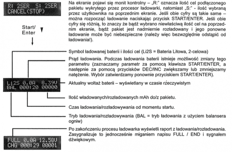

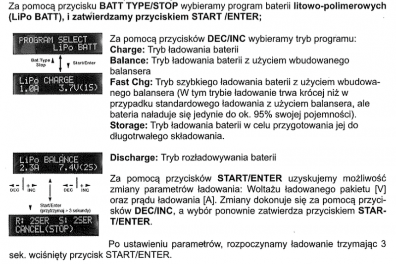

magilla Opublikowano 22 Października 2015 Opublikowano 22 Października 2015 Ehhhh naprawde tak ciezko przeczytać instrukcję lub zobaczyć cokolwiek na youtubie? Najlepiej ładować taką baterię prądem 1C czyli w twoim przypadku 2.2A - mniejszym też możesz a czasami nawet trzeba bo możemy mieć słaby zasilacz np 1.5A zasilający ładowarkę. Ładuj w trybie LIPO BALANCE. Przepisywać manualna nie będę więc:
Przemek1979 Opublikowano 22 Października 2015 Autor Opublikowano 22 Października 2015 Ehhhh naprawde tak ciezko przeczytać instrukcję lub zobaczyć cokolwiek na youtubie? Najlepiej ładować taką baterię prądem 1C czyli w twoim przypadku 2.2A - mniejszym też możesz a czasami nawet trzeba bo możemy mieć słaby zasilacz np 1.5A zasilający ładowarkę. Ładuj w trybie LIPO BALANCE. Przepisywać manualna nie będę więc: Screen Shot 2015-10-22 at 08.36.13.png Screen Shot 2015-10-22 at 08.36.48.png Cześć a jaki jest mniejsxy prąd niż 1C?? Tego nie mogę dojść. ..
Przemek1979 Opublikowano 22 Października 2015 Autor Opublikowano 22 Października 2015 0,1C 0,2C, 0,3C .... Nie mogę się powstrzymać od złośliwości. Zapytaj jeszcze ile jest 2+2 Czyli ustawie prąd ładowania 0,5 C jest ok? Bateria bedzie na dłużej niż odrazu ładować na 1C

Przemek1979 Opublikowano 24 Października 2015 Autor Opublikowano 24 Października 2015 "poszukaj se kolego w internetach" Ja moge udzielic kolejnej porady odpłatnie. Podac numer konta i telefon ? No koledzy chybs się udałoNo koledzy chybs się udało No koledzy chybs się udało Ustawiłem 2,2A i nieraz zmieniało się 2,3 2,1A później zaczęło spadać ładowanie trwało 33 minuty jest dobrze czy coś nie tak
Przemek1979 Opublikowano 25 Października 2015 Autor Opublikowano 25 Października 2015 Tak ma byc.A jak podładować akumulator motocyklowy jest sprawny ale chcę przez zime co jakiś czas bo ciężko mi go wyjmować z mojej yamahy Stratoliner 1900 siedzi głeboko pod siedzeniem zrobiłem obejście do ładowania albo przez gniazdo zapalniczki. A jak podładować akumulator motocyklowy jest sprawny ale chcę przez zime co jakiś czas bo ciężko mi go wyjmować z mojej yamahy Stratoliner 1900 siedzi głeboko pod siedzeniem zrobiłem obejście do ładowania albo przez gniazdo zapalniczki.
