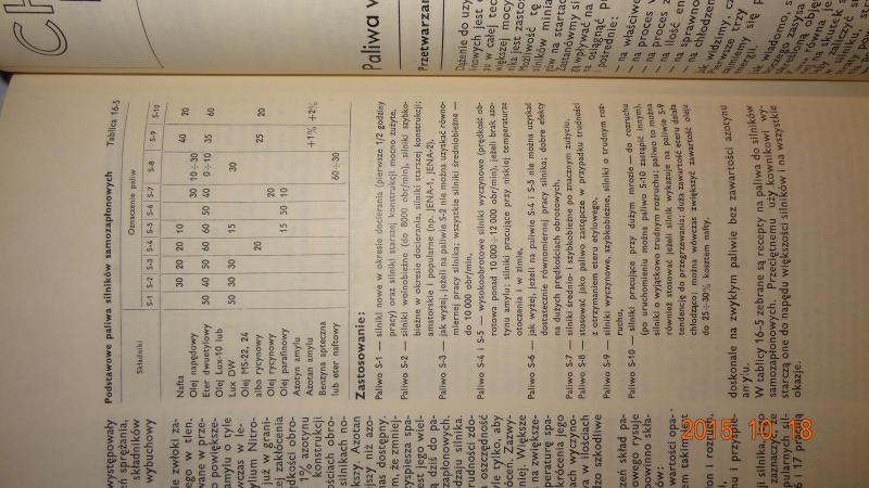

wapniak Opublikowano 18 Października 2015 Opublikowano 18 Października 2015 Tu masz różne składy paliw, jak widać naftę stosuje się wymiennie z olejem napędowym (zwykły diesel ze stacji benzynowej):
MASK Opublikowano 19 Października 2015 Opublikowano 19 Października 2015 Mieszałem paliwo samozapłonowe zastępując naftę olejem napędowym i silniki pracowały jak trzeba, nie będzie problemu
