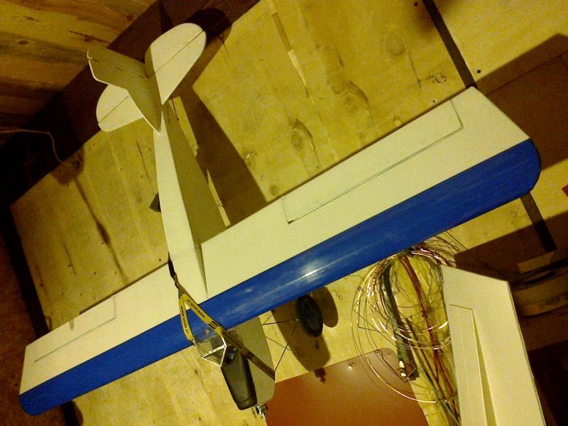

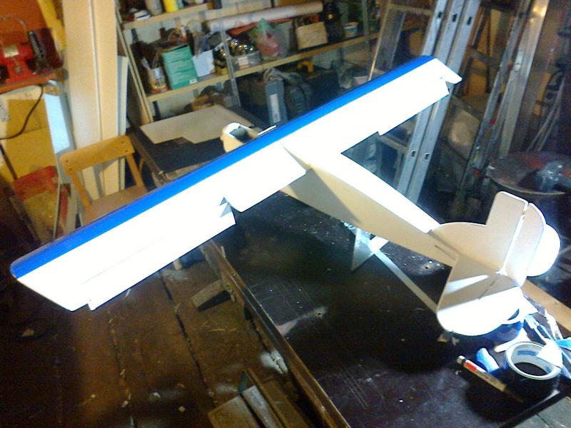

zbjanik Opublikowano 2 Listopada 2015 Opublikowano 2 Listopada 2015 Nie miałem 2 milimetrowego, na pewno jest podatniejszy na zginanie. Z grubości 3 mm wykonałem skrzydła, ale osiągnięcie obłości na górnej powierzchni profilu już zaczyna być trudne, więc poradziłem sobie stosując nacięcia powierzchni zewntrznej, które potem zakleiłem taśmą. Z kolei w przypadku lotek, wyciąłem górną powierzchnię jednej "spacji" w dolnym pokryciu, samej lotki nie odcinając i od razu powstał świetny zawias. Na zdjęciach Breakfast, miał kilka zestawów skrzydeł różnie robionych, a ostatni był właśnie z coroplastu 3 mm. Takie sktrzydło (1500 rozpiętości, 200 głębokości) nie waży dużo (brutto, więc z paroma żerbrami, dżwigarem, którego na dobra sprawę mogłoby wcale, przynajmniej ze względów wytrzymałościowych, nie być) około 280 gram. Takie skrzydło jest zabójczo trwałe, od razu "pomalowane", godny polecenia matreriał. Jedyne co, to trudno się go klei, bo jest odporny na wszystko. Można jedjak stosować klej na gorąco, polimerowy i różne kontaktowe, na większych powierzchniach. 1
