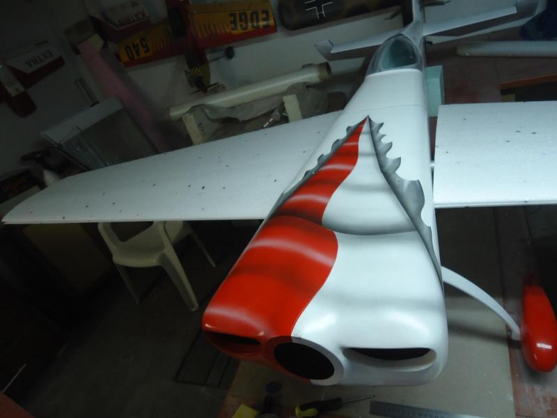

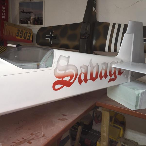

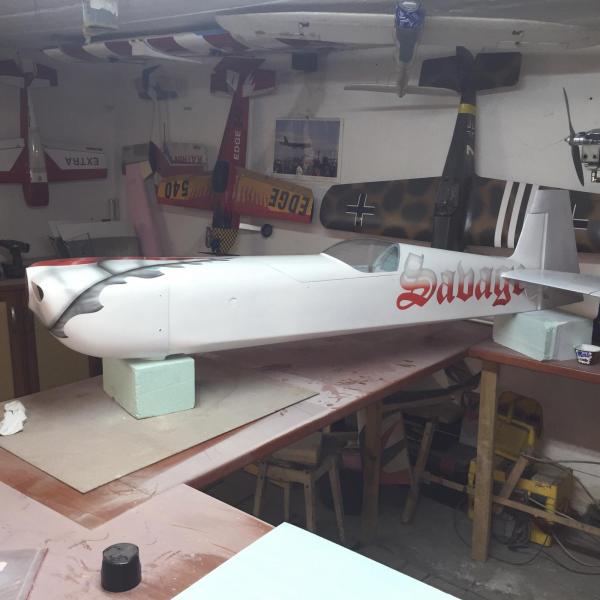

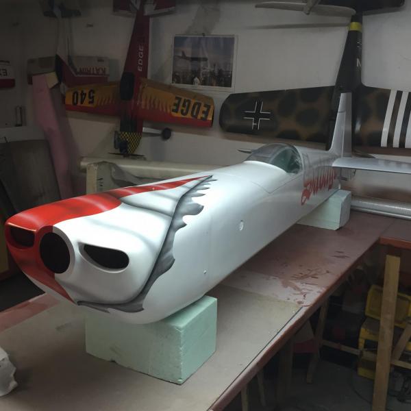

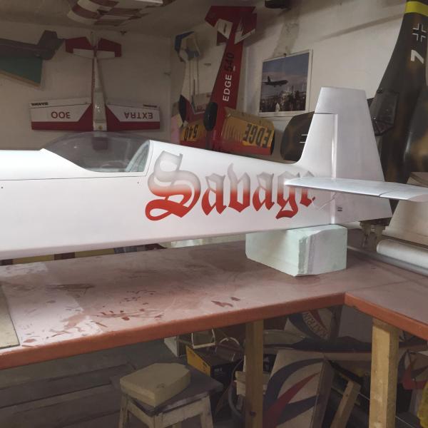

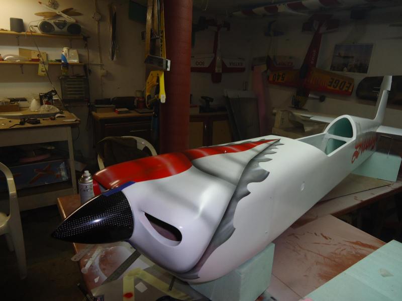

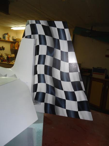

Skończyłem kadłub i stateczniki, pozostało zrobić skrzydła i parę drobnych rzeczy, miałem trochę czasu więc zacząłem malować kadłub.

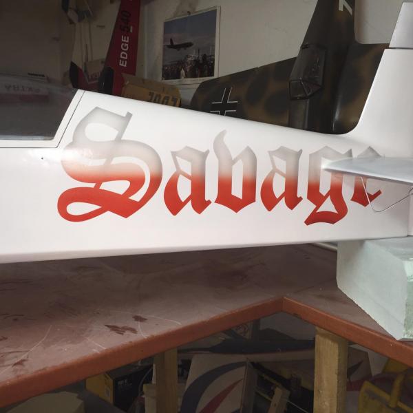

I jak ty teraz kołpak pomalujesz do takiego podziału barw na masce ;) .
Bardzo ładna robota. Czym malujesz i jakimi farbami?

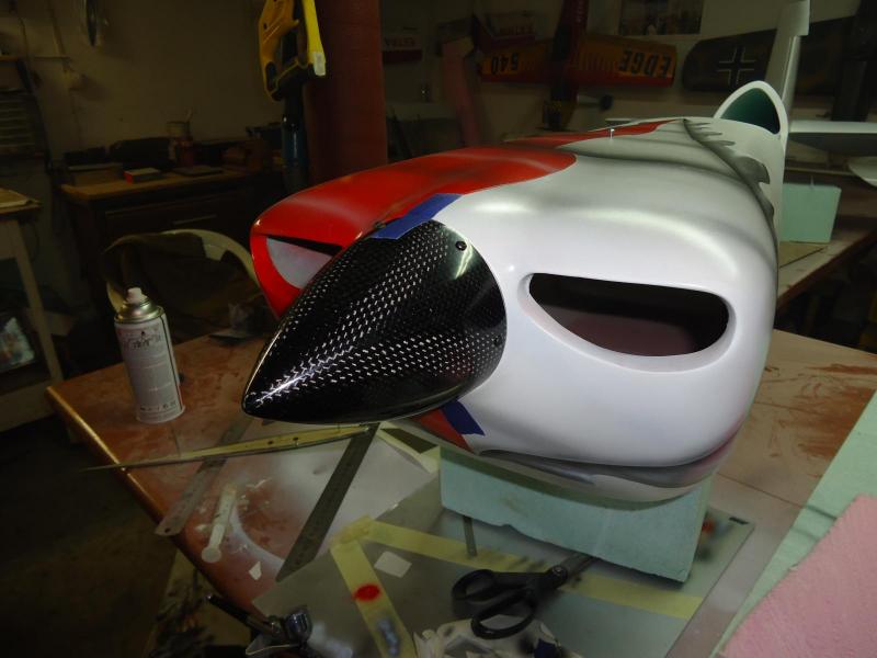

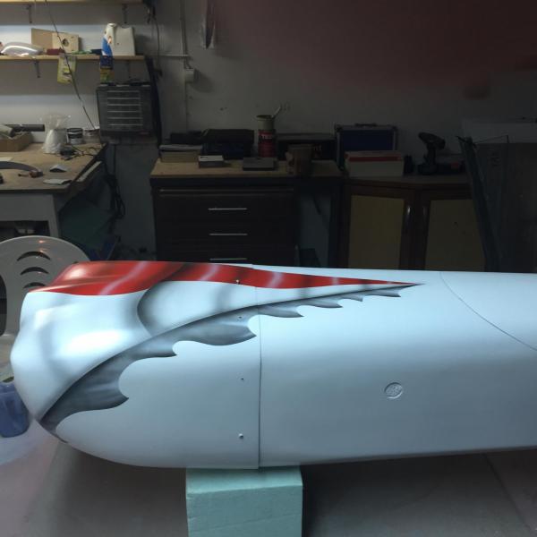

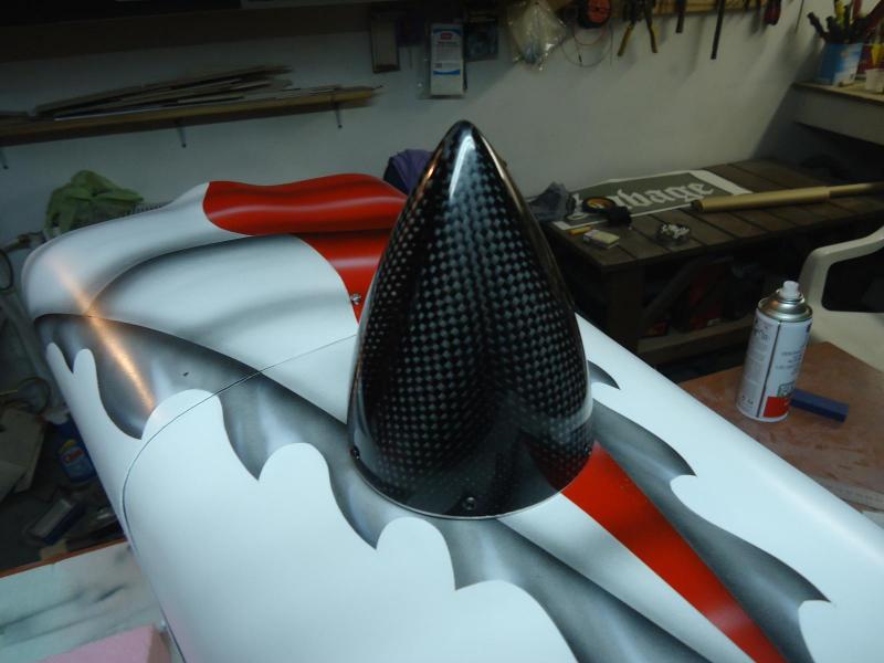

Tomek, farby to spraye CARSA  samochodowe, wtryskuje je do zbiornika aerografu i na koniec spray bezbarwny też carsa, kołpak będzie węglowy  krilla z modelu ultimat, właśnie dzisiaj przyszedł.

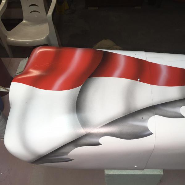

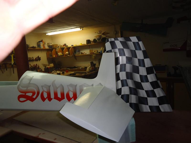

Dzisiaj pomalowałem ster kierunku i skończyłem malować maskę.

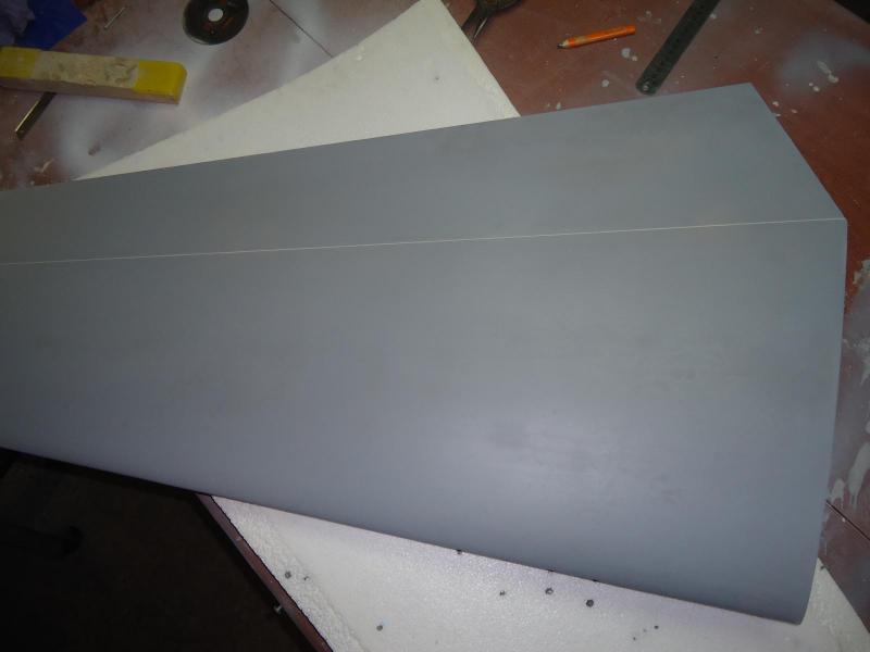

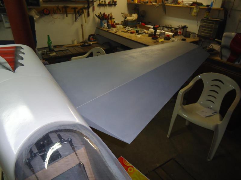

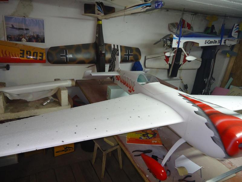

Trochę czasu minęło, ale coś tam pogrzebałem przy modelu.

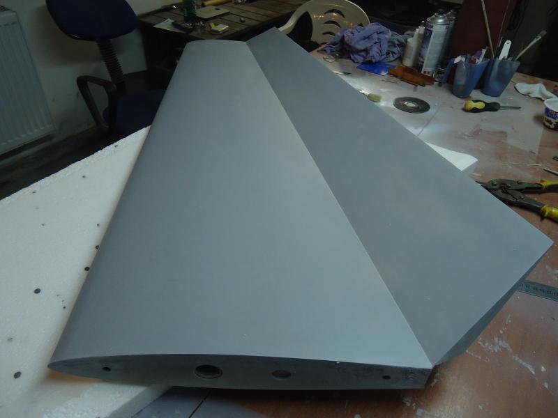

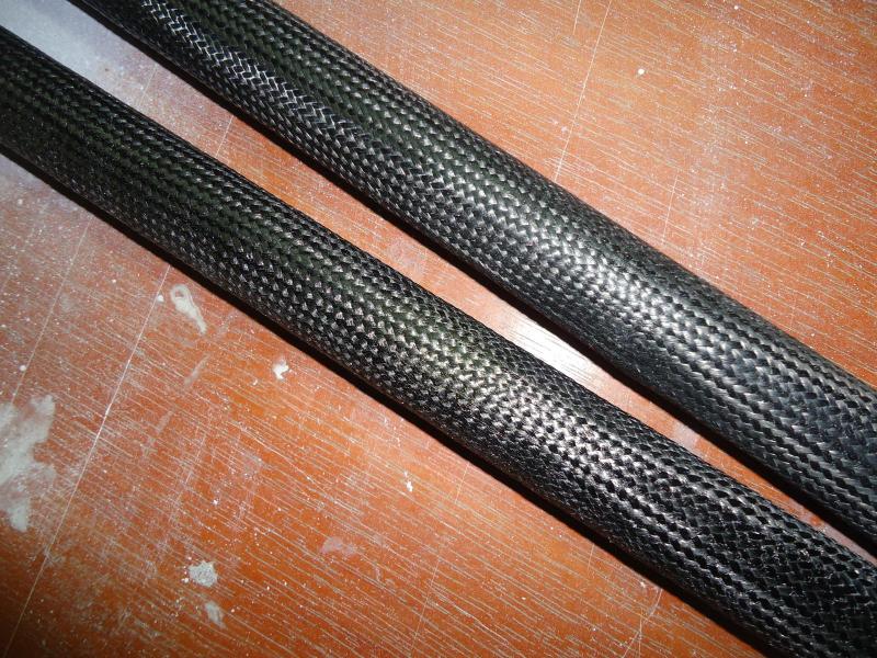

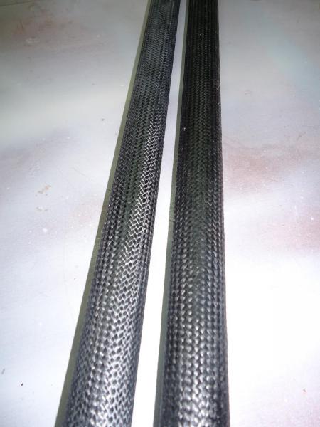

Rury skrzydeł a za razem dźwigary gotowe, dzisiaj zacząłem robić skrzydła.

Model faktycznie wyjdzie cięższy od modeli  klasy 2200 mm, ale w trakcie pracy okazało się  że rozpiętość modelu zrobię  2360 mm a długość z kołpakiem 2270 mm i co za tym idzie ? silnik do wymiany na większy z DA 50cc na DA 70cc bokser, co do wagi to po wstępnym ważeniu myślę że wyjdzie trochę powyżej 9 kg.ale to się jeszcze zobaczy na końcu budowy.

Panie Damianie malowanie naprawdę extra, ładne cieniowanie :) ogon wyszedł bardzo fajnie.

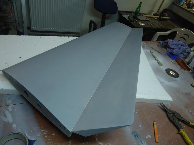

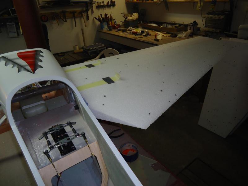

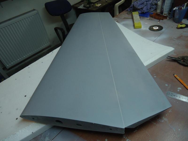

Ja natomiast nie malowałem nigdy styropianu i mam pytanie, jak zostało wyprowadzone skrzydło, z postu 32 gotowe do malowania, jak uzyskana została tak ładna gładka powierzchnia. Szpachla natryskowa ?? :huh: i gotowe, czy jeszcze coś przed tym ?? Rozumiem że farba samochodowa nałożona bezpośrednio na styropian czy depron topi materiał ?
Czy spray podany bezpośrednio do aerografu nie zapycha dyszy ? jaka dysza jest do tych farb używana 0,2, 0,5 ?
Co do samych farb CARSE dupli-color widzę że Motip macza tam palce a to dobrze świadczy, ^_^ jedynie paleta dość skromna ale mają ciekawe kolory kameleon --- http://www.pielegnowacauto.pl/producent/dupli-color?p=2http://www.pielegnowacauto.pl/producent/dupli-color?p=2 Jak rozumiem po malowaniu lakier bezbarwny, nakładany bezpośrednio z puszki i pozamiatane.

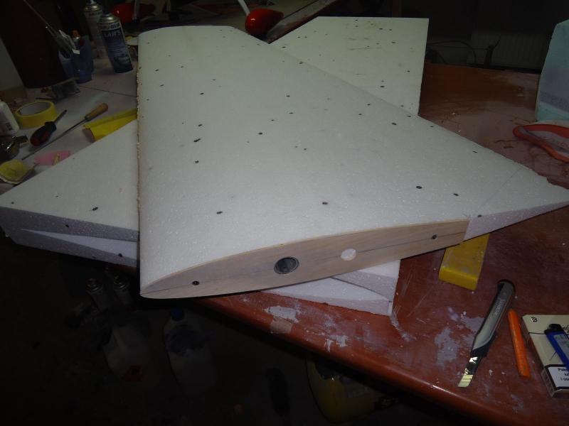

Co do modelu, natarcie zostało wzmocnione listewka, a jak wykonano proste otwory w rdzeniu na rurę od skrzydeł ?

Skrzydło i cała reszta modelu zostało pokryte tkaniną szklaną i żywicą, następnie drobne szpachlowanie,  dysza do malowania 0,2 mm akurat lakiery Carsa nie zapychają aerografu, lakier bezbarwny prosto z puszki, ale dwie pierwsze warstwy należy delikatnie napylić aby nie rozpuścił cieniowań malowanych aerografem.
Rdzenie skrzydeł a zarazem otwory na rurę załatwił ploter, co do natarcia to zostały tylko wklejone dwie warstwy tkaniny szklanej.
... co do natarcia to zostały tylko wklejone dwie warstwy tkaniny szklanej.
A czemu rezygnacja z jakieś listewki sosnowej np.3x3 mm na całej długości natarcia, (ze zdjęcia wygląda jak by właśnie pod taki sposób było wycięte skrzydło) i dopiero wtedy dać tkaninę szklaną ?
Nie obawia się Pan że przez to łatwiej uszkodzić samo natarcie i pozostaną ślady, czy to przy transporcie czy przy spotkaniu skrzydła z jakimś twardszym chaszczem ?
Nie neguje, pytam z ciekawości  :)
W swojej Katanie firmy The World Models podobnego rozmiaru bo 2m plus mam właśnie całe skrzydła styropianowe pokryte dodatkowo w całości balsą (strasznie to to ciężkie jest) <_<  i oklejone folią.
Wiem, że to już nie pierwszy taki model w Pana rękach więc i pytanie czemu by nie tak to wykonać:
Styro - balsa - szpachla - folia lub malowanie
Styro - balsa - tkanina np. na lakier a nie żywica - szpachla - folia lub malowanie
Czy wytrzymałościowo wychodzi to podobnie do przedstawionych powyżej dwóch przykładów, tak jak Pana konstrukcja samo styro + tkanina czy chodzi o wagę a może kwestia przyzwyczajenia warsztatowego  ^_^
I ostatnie pytanie jaka tkanina (g/m2) i ile warstw zostało nałożonych na skrzydła ?

Jeżeli chodzi o natarcie to moim zdaniem takie w zupełności wystarczy  (na zdjęciu to wcięcie po drucie z plotera jeszcze nie sklejone) a poza tym i tak jest mocniejsze od np. Pilota, GW, czy tam innego producenta modeli konstrukcyjnych.
Transport modeli na lotnisko, ja akurat wożę busem i raczej nie ma jakiegoś zagrożenia że zniszczę skrzydła lub kadłub modelu, no i latam na lotniskach modelarskich a nie na jakichś chaszczach.
Styro - balsa - szpachla - folia , tak można, ale ta druga wersja odpada (waga) i nie słyszałem żeby ktoś laminował lakierem, tkanina szklana którą laminowałem model to 110g. m2

Tkaninę jaką zastosowałem to 25g/m2
