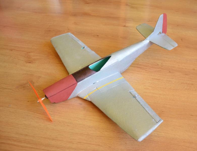

Kaspian Opublikowano 29 Grudnia 2015 Autor Opublikowano 29 Grudnia 2015 Witam. W sumie zdecydowałem się na wyposażenie jak z pierwszego posta - mała zmiana z serwami. jedno 9g na lotki i 5g na SW. Śmigło 6/3 lekkie GWSDo lotu wyszło mnie 120g, przy rozpiętości 60cm i 'upancernianiu' chyba całkiem średnio.Ale... Nie mogę oderwać się od ziemii. ; PSilnik po 4 sekundach pracy na pełnych obrotach (gdzie nie ma mowy o zrównoważeniu wagi, a powinien mieć 250 g ciągu) przestaje pracować. Serwa w tym czasie chodzą, nie ma problemu. Po zdjęciu gazu, odczekaniu dwu sekund i znów wychyleniu drążka na max gaz sytuacja się powtarza. Jakaś solucja? Ktoś się z tym spotkał?Pod silnik zalecane śmigła to 5/4 lub 6/3 więc raczej nie jest przeciążony. o.o' Może za mały pakiet?@Edit, a jeszcze fotka.
robertus Opublikowano 29 Grudnia 2015 Opublikowano 29 Grudnia 2015 Może regulator się wyłącza bo jest przeciążony 1
TheKuba1414 Opublikowano 29 Grudnia 2015 Opublikowano 29 Grudnia 2015 Silnik według informacji na stronie ma maks. pobór 7,5A, regulator jest 7/9A, więc teoretycznie "chwilowo" powinien obsłużyć silnik na pełnej mocy - no ale właśnie, może te 9A ma przez te 4 sekundy, a potem tak jak pisze robertus, jest przeciążony i się wyłącza. Może spróbuj z regulatorem 10/12A, np. takim: http://www.rcpitstop.pl/pl/p/Regulator-bezszczotkowy-EMAX-12A/3373
robertus Opublikowano 29 Grudnia 2015 Opublikowano 29 Grudnia 2015 Na stronie podają info żeby nie przekraczać tej wartości bo grozi spalaniem. Naprawdę silnik może pociągnąć więcej prądu. Zmień śmigło na mniejsze i zbadaj. Albo zmierz prąd jak masz czym.
jethrotull Opublikowano 29 Grudnia 2015 Opublikowano 29 Grudnia 2015 Patrz tu: http://pfmrc.eu/index.php?/topic/57498-mini-warbird-do-latania-przy-nodze/&do=findComment&comment=592383 Moim zdaniem jest duże prawdopodobieństwo, że masz źle dobrany regulator do silnika. Masa wyszła ładna, ale raczej nie do latania "przy nodze" (jakieś 20g/dm^2).
Kaspian Opublikowano 29 Grudnia 2015 Autor Opublikowano 29 Grudnia 2015 Uwaga, mała zmiana.Regulator mam 12 A.http://www.rcpitstop.pl/pl/p/Regulator-bezszczotkowy-EMAX-12A/3373 więc...?
TheKuba1414 Opublikowano 29 Grudnia 2015 Opublikowano 29 Grudnia 2015 Właśnie go zamontowałeś czy miałeś taki od początku?
