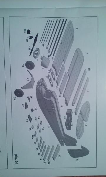

145 pozycji to pełna lista producenta dla zestawu KIT, w instrukcji na kredowym papierze jest wszystko wyszczególnione i nazwane. Jak na razie znalazłem
w tym tylko jeden błąd i kilka nieścisłości, z którymi przeciętny (myślący) modelarz sobie poradzi B).

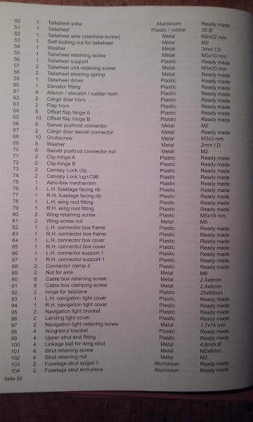

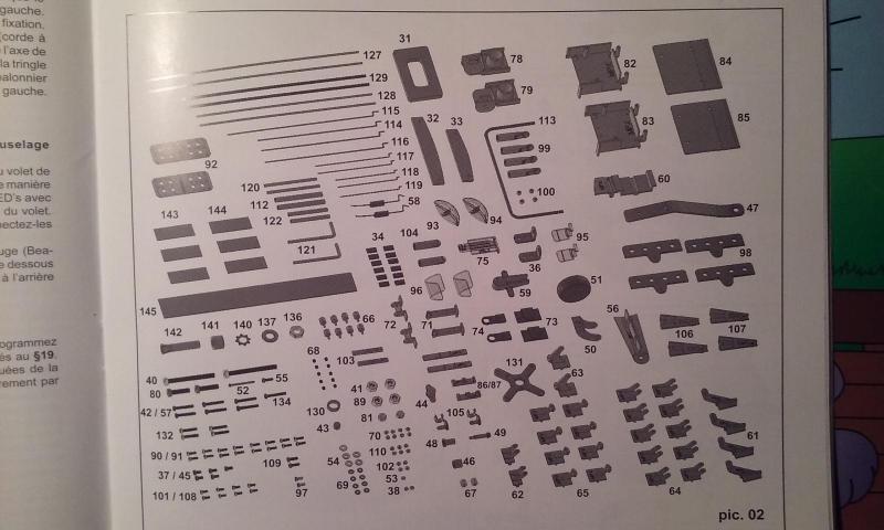

Jeżeli na tych marnej jakości fotkach coś da się zobaczyć, to poglądowo lista braków wygląda tak :
12
13
23
32
33
37 (45)
54
55
56
57 (42)
59
60
61
62
63
64
65
69
70  -  ? - numer przypisałem domyślnie, na rysunku widnieje nieoznakowana para elementów; to o tym błędzie wspominałem w poście #41
71
72
73
74
75
78
79
82
83
84
85
86 / 87
92
93
94
95
98
99
106
107
130
131
134
143 (144)
145

Se policzyłem czytając to, co Robert wkleił ;). Tam na końcu tabelki jest takie wyszczególnienie wyposażenia: silnik, regiel i inne, ale faktycznie coś tego mało.
A ja przerżnąłem z instrukcji - ostatnia fotka po prawej na dole : " In addition, at RR..."

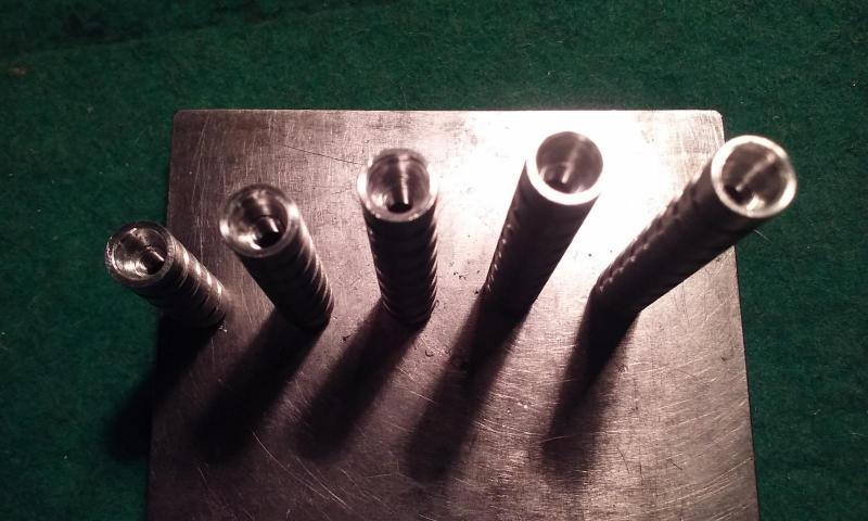

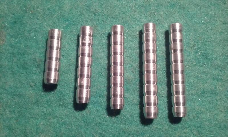

Do złączania połówek kadłuba użyłem takich wytoczonych z PA 6 tulejek. Fi zewn. 6.8 mm , wewn. 5,0 mm, więc lekkie dość :

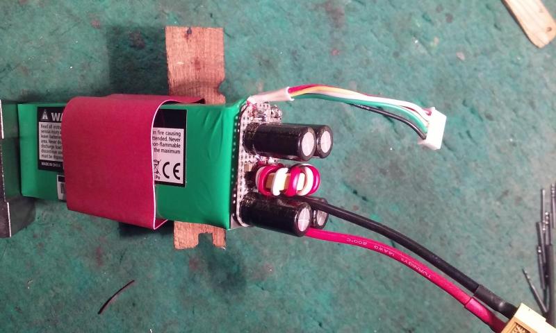

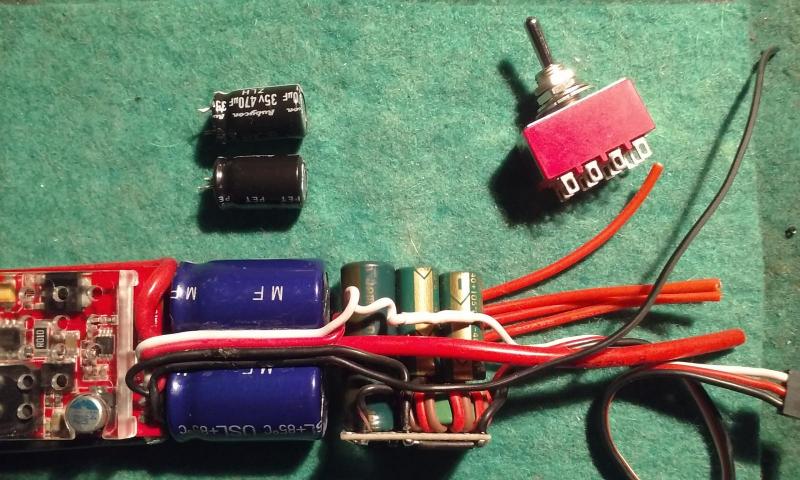

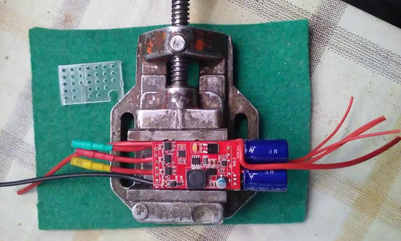

Zmodyfikowałem ESC Turnigy Plush 60A, zmieniając konfigurację wyprowadzeń, zwiększając 10-cio krotnie pojemność "elektrolitów", a 50-cio krotnie bezindukcyjnych kondensatorów SMD na wejściu DC.
Podobnie 3-amperowy SBEC otrzymał wyjściowy filtr LC. Zainstalowałem wyłącznik z układem przeciwiskrzeniowym dla ochrony złącz XT60.
Planowany do wstępnych lotów pakiecik też otrzymał ochronę przed silnikiem+ESC i ładowarką :

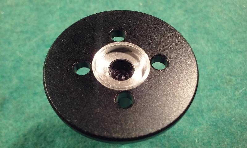

Kolejna rzecz, na którą nie mogę się zgodzić to skandaliczna niewspółosiowość piasty śmigła. Została w szufladzie. Ale fabryczna piasta silnika też miała "bicie", bo kołnierz na czole wirnika ma 5,94 mm średnicy, a odpowiednie wytoczenie w piaście - 6,09 mm. Roztoczyłem więc nieco, wkleiłem pierścień i wytoczyłem go centrycznie na fi 5,95 mm. Złożyłem - 0,007 mm bicia. Teraz mi się podoba :)!
Co ciekawe, wirnik silnika miał obydwie powierzchnie osadzenia piasty wręcz idealnie bez bicia !

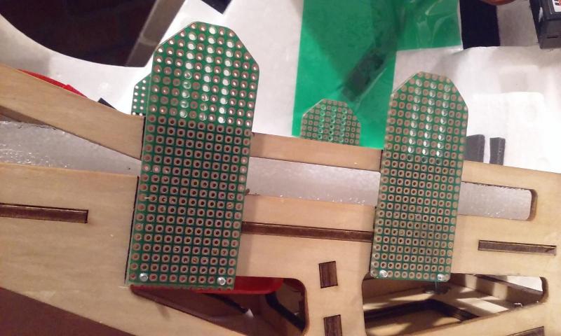

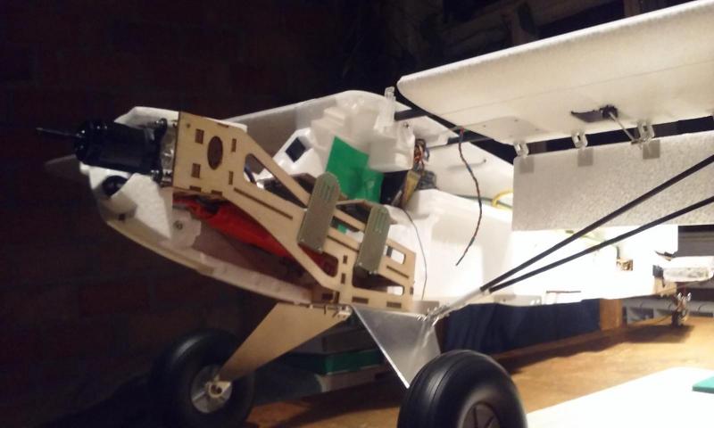

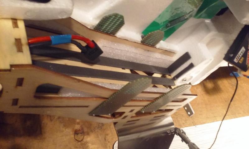

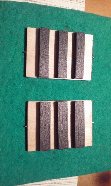

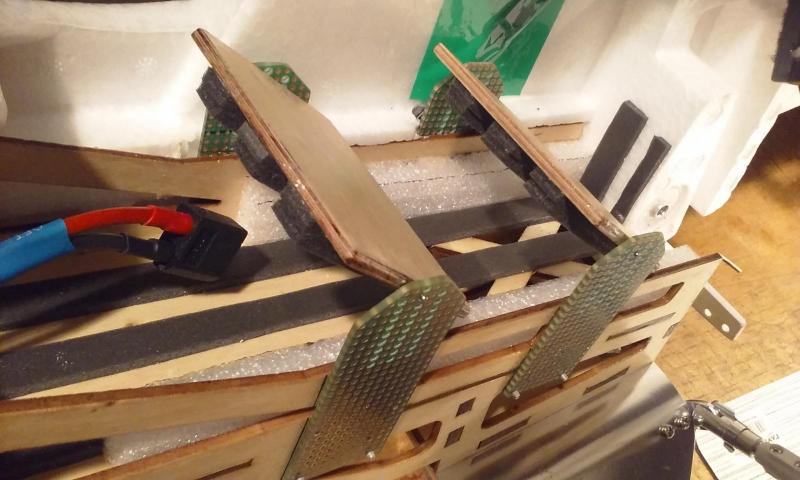

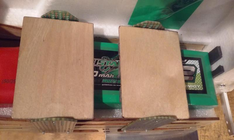

Planowałem używać różnych zasobników w rożnych rozmiarach. Mocowanie na rzepy jest dobre dla lżejszych pakietów, gdy jest do nich swobodny dostęp. Tu dostęp jest wprawdzie znakomity, ale i tak operowanie rzepami uznałem za uciążliwość , a akumulatory będą ciężkawe. Toteż pokusiłem się o radykalne rozwiązanie z użyciem odpadów szkłoepoksydowych płytek uniwersalnych 1,5 mm, sklejki lotniczej 3,0 mm , gąbki poliuretanowej z jednostronnym klejem 3M , pianki z unboxingu delikwenta, śrubek M2 i igiełek łożyskowych fi 1,5 x 11,8 mm. Sprawdziło się co do wygody operowania i pewności trzymania pakietu, nie wywołuje też miejscowych (zabójczych !) nacisków na pakiet.
Przyznać muszę, że doskonałe rozwiązanie fabryczne MPX-a tego węzła konstrukcyjnego (wstawka konstrukcyjna klejona ze sklejki wycinanej laserem) sprowadziło to moje zadanie na poziom łatwości.
