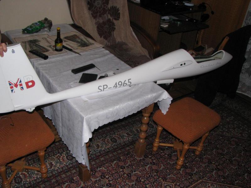

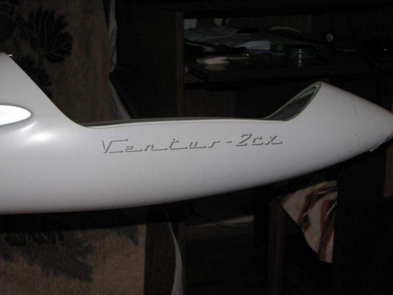

BRoman Opublikowano 4 Listopada 2015 Opublikowano 4 Listopada 2015 Na dużym modelu szybowca nieco z konieczności użyłem kalkomanii znanej z modeli plastikowych. Pomijając spore problemy z prawidłowym położeniem tej kalkomanii (rozmiary) na model zastanawiam się jak to będzie się użytkować . Oczywiście zabezpieczona została bezbarwnym werniksem
robertus Opublikowano 4 Listopada 2015 Opublikowano 4 Listopada 2015 Dobrze się będzie użytkować. Jak zabezpieczyłeś lakierem to nie musisz mieć obaw. W Hammerheadzie kalkomanie nadal się trzymają i nadal dobrze wyglądają.
BRoman Opublikowano 4 Listopada 2015 Autor Opublikowano 4 Listopada 2015 Wydrukowana na laserówce na stosownym papierze.
robertus Opublikowano 4 Listopada 2015 Opublikowano 4 Listopada 2015 Można, na allegro są arkusze A4 białe i przezroczyste, pod atrament i pod laser.
BRoman Opublikowano 4 Listopada 2015 Autor Opublikowano 4 Listopada 2015 Jeszcze mam jedno pytanie. kolejność jest taka : namoczyć i delikatniuchno zsunąć na element ,po wyschnięciu werniks. Przy tej wielkości kalkomanii jakiekolwiek przesunięcie na prawidłową pozycję wiąże się z ryzykiem pęknięcia,rozerwania itp. Oczywiście do wody dodałem krople Ludwika by zmniejszyć napięcie powierzchniowe. Słyszałem rady o niewielkim dodaniu octu do wody.Powierzchnia modelu lekko zwilżona (kropelkowanie ). A może cieniutko raz werniksem by wzmocnić i po wyschnięciu moczyć i dalej postępować jak powyżej? Ma ktoś własne doświadczenia w tej kwestii ?

BRoman Opublikowano 5 Listopada 2015 Autor Opublikowano 5 Listopada 2015 Dziękuję za odpowiedź. Uzupełniła moją wiedzę .Problem polega na pękaniu dużej(np.120mmx 90mm ) powierzchni kalki. Ale ćwiczenie czyni wicemistrza a intensywne mistrza.
poharatek Opublikowano 5 Listopada 2015 Opublikowano 5 Listopada 2015 Trzeba potraktować bestyję lakierem bezbarwnym. Będzie trochę grubsza i nie wtopi się tak ładnie w powierzchnię, ale to w sumie nie model plastikowy 1:72, żeby to stanowiło poważny problem. (Radziłem sobie w ten sposób przy kalkach do Guillowsów, swoją drogą to ewenement bo niektóre były grube jak cholera I kruche - pewnie parę ładnych lat w pudle poleżały...)
BRoman Opublikowano 14 Stycznia 2016 Autor Opublikowano 14 Stycznia 2016 Trzeba potraktować bestyję lakierem bezbarwnym. I to jest kluczowa informacja ! Dwukrotnie prysnąłem ale bardzo delikatnie arkusik i po wyschnięciu klasycznie "położyło się ". Kalkomania stała się zdecydowanie mocniejsza -nieco twardsza ale to nie przeszkadzało w niczym. Dziekuję za podpowiedzi. Praca zakończona !
