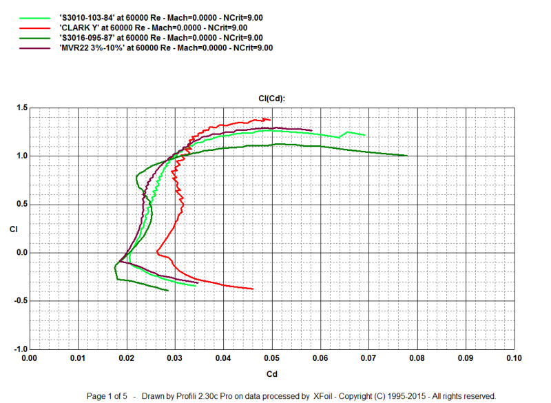

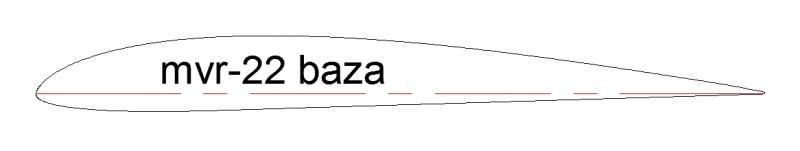

Hmmm, sam autor bardzo zachwala :) . Jest to ewolucja jego wczesniejszych profili. Cos pomiedzy E205 i S3021. Podstawowe zalety w porownaniu do powyzszych, to lepsze zachowanie przy wiekszych katach i malych Re.
Autor sam sie dziwi, ze mimo roznic, MVR 22 ma bardzo podobne biegunowe do S3021, ktory zreszta sam uwaza za swietny.
MVR zaleca do szybowcow konstrukcyjnych o rozp. ok. 2m. Mimo, ze nie jest to super performer, ma sobie dawac rade calkiem niezle z wiatrem i ma byc latwy do okielznania w powietrzu...
Tyle, po krotce autor...Moze to kogos zacheci do eksperymentu :) .

Na biegunowych zauważyłem porównanie do S-3010......

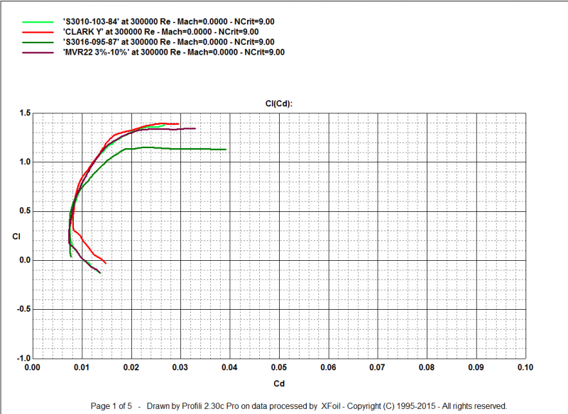

I faktycznie, w zakresie małych Re wydaje się trochę lepszy (na wykresach Autora).  Przy wyższych Re różnice zanikają.  Wydaje się być modyfikacją 3010, tzn: lekko zmieniony w części spływowej. Na publikacje z zastosowań - nie natknąłem się.

Profil wydaje sie byc lepszy od Clark-Y bo ma mniejszy opor w zakresie wiekszych
a takze mniejszych predkosci.
Maksymalny wsp. sily nosnej praktycznie ten sam.
Mysle, ze warto sprobowac i uzyc go zamiast Clark-Y.  Bedzie troche szybszy.
