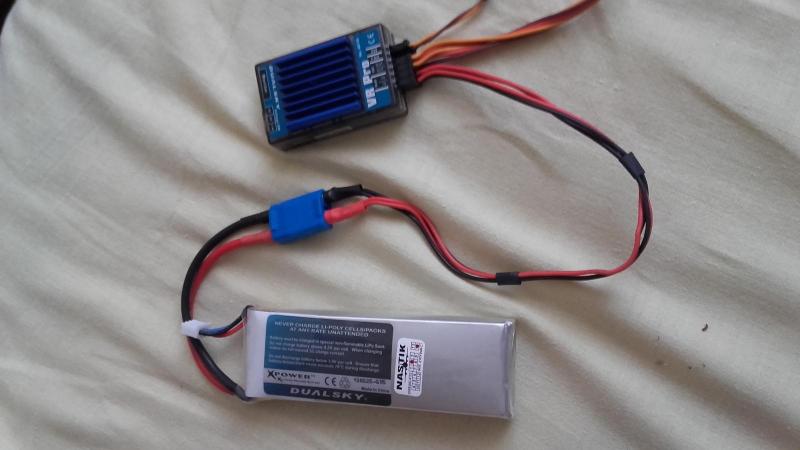

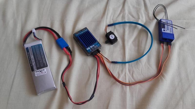

monter1 Opublikowano 15 Marca 2016 Autor Opublikowano 15 Marca 2016 Wczoraj zakupiłem kilka rzeczy do sterowania i akcesoria. Mam nadzieję że zbytnio nie przepłaciłem. Ładowarka Green Box odpuściłem w zamian kupiłem: http://www.rc4max.com/ladowarka_imax_b6___najnowsza_wersja_6a__80w,1571,20190.html regulator http://www.rc4max.com/sunrise_model_sbec_20a_-_regulator_odbiornikowy_(napiecia),167,24994.html bateria do nadajnika http://www.rc4max.com/tornado_power_7_4v_2500mah_rx_nano_%28jr%29,1795,20574.html bateria do aparatury http://www.rc4max.com/tornado_power_7_4v_2250mah_30c_nano_%28dean_t%29,1561,23232.html podziękowania dla Skutera....
Kwazio Opublikowano 19 Marca 2016 Opublikowano 19 Marca 2016 Krzysztof, czy nie napisałeś przypadkiem "bateria do aparatury" zamiast "bateria do odbiornika"? Pytam przy okazji, bo poszukuję LiPola do nadajniczka, ale to potem...

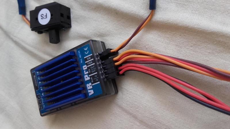

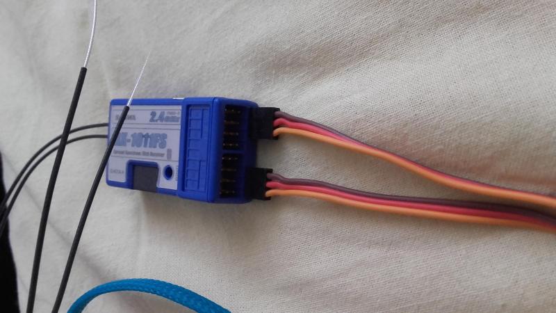

skuter Opublikowano 2 Kwietnia 2016 Opublikowano 2 Kwietnia 2016 Krzysztof regulator ma dwa grube kabelki i je trzeba podłączyć do akumulatora tego 2250mAh zgodnie z kolorami kabli. Dwie małe wtyczki służą do zasilania odbiornika. Najlepiej wpiać w 9 i 10 kanał w odniorniku. Nie wiem xzy ty tam masz jakiś wylacznik w zestawie czy nie. Dobrze by było dać tylko nie wiem czy jest przy regulatorze czy trzeba dać oddzielny. Zrób jakieś zdjęcie tego co masz i zobaczymy. Ja mam inny regulator i wylacznik mam przy nim. Jeszcze jedno napięcie regulatora nastaw zworką na 6V nie więcej. Serwa będą pod kanały 1 do 8. U mnie tak to wygląda.

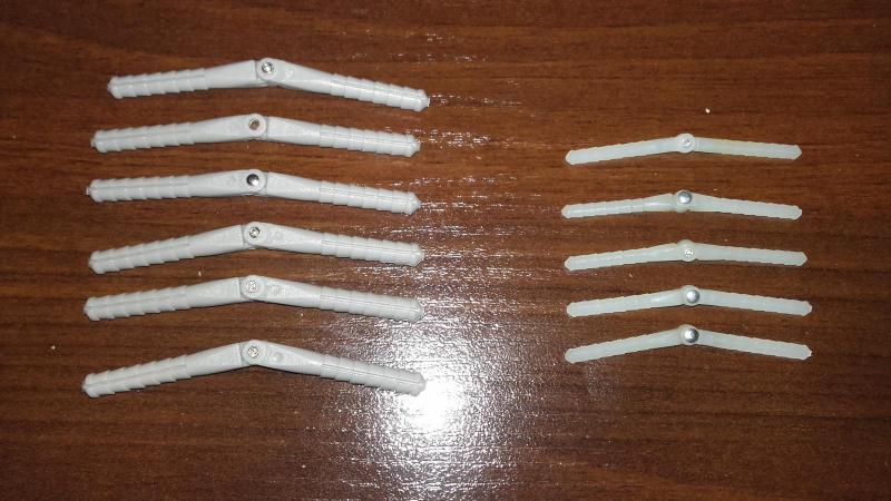

monter1 Opublikowano 6 Kwietnia 2016 Autor Opublikowano 6 Kwietnia 2016 witajcie Nie wielki ruch na forum w tym temacie. Może podpowie mi ktoś gdzie można zdobyć przegłuby do połączenia lotek z płatami skrzydła, widoczne na rysunku
TeBe Opublikowano 6 Kwietnia 2016 Opublikowano 6 Kwietnia 2016 A jaką one mają mieć średnicę? Tu coś dobierzesz http://www.modele.sklep.pl/pl/Katalog/MATERIALY-DO-BUDOWY-MODELI/78-Akcesoria/Zawiasy/
skuter Opublikowano 6 Kwietnia 2016 Opublikowano 6 Kwietnia 2016 Ja kupuje w tym sklepie http://modelarski.com/szukaj.html. Do klap zawiasy kołkowe a do lotek widzę że przewidziane są zawiasy poliestrowe bez sztyftu. Ja bym je zamienił na inne plastikowe z ośką albo też kołkowe. 1
piotrekrc Opublikowano 8 Kwietnia 2016 Opublikowano 8 Kwietnia 2016 w avifly dostępne ostatnio kupowałem,z bytomia masz żut beretem,zawiasy zmień faktycznie na kołkowe
Kwazio Opublikowano 9 Kwietnia 2016 Opublikowano 9 Kwietnia 2016 Tak z pamięci... W klapach zastosowałem kołkowe, ale w lotkach i sterach płaskie ( http://www.modelemax.pl/product_info.php?cPath=1_26&products_id=722&language=pl ), ponieważ były elegancko wypalone pod nie sloty (ciut je tylko rozpiłowałem), a co ważniejsze - przy zastosowaniu kołkowych szpara między statecznikiem i sterem musiałaby być jak dla mnie kosmiczna...
Bartek Piękoś Opublikowano 9 Kwietnia 2016 Opublikowano 9 Kwietnia 2016 A to nie można takiego zawiasu kołkowego wpuścić nieco w natarcie lotki, żeby nie było szpary?
Kwazio Opublikowano 10 Kwietnia 2016 Opublikowano 10 Kwietnia 2016 Oczywiście można, ale w zukosowanej krawędzi lotki bardzo go wtedy widać. To tylko kwestia estetyki. Sam nie wiem po co o nią tak "dbam", skoro już przy oblocie będzie masakra... Tfutfu! :-D
