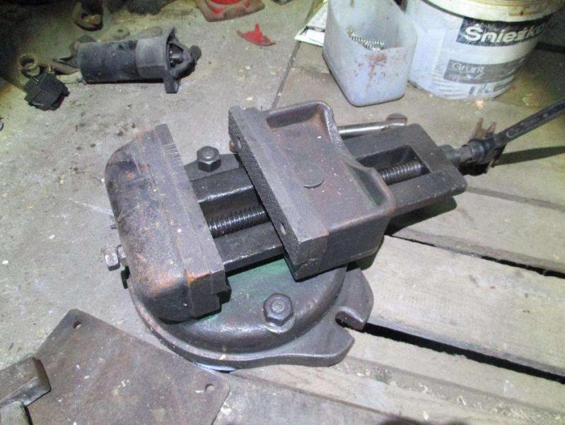

Grifon Opublikowano 10 Stycznia 2016 Autor Opublikowano 10 Stycznia 2016 http://olx.pl/oferta/imadlo-maszynowe-wiertarka-frezarka-duze-210mm-60-kg-CID628-IDdenI9.html#24c81df3f7 Waga 60 kg Czy dołożyć 100 zł więcej i mieć uchylnego bizona 125?
Boro09 Opublikowano 10 Stycznia 2016 Opublikowano 10 Stycznia 2016 Bez wahania brałbym bizona, to jest inna liga po postu.
RomanJ4 Opublikowano 10 Stycznia 2016 Opublikowano 10 Stycznia 2016 A na czym chcesz tego klamota z pierwszego zdjęcia posadowić, bo chyba nie na małej stołowej frezareczce, i jakież to wielkie detale chcesz kolego obrabiać? (a mam też mieszane uczucia co do jego obecnej dokładności) Drugie imadło fajne, tylko rozważ ile wysokości roboczej Ci ono zajmie (jego H=169mm http://www.bison-bial.pl/public/data/resource/upload/pl-ru/3/6530_pl.pdf ), ile pozostanie na narzędzie i detal.. A musisz pamiętać, że im wyżej umocowana głowica frezarki na kolumnie, tym bardziej całość podatna na drgania (zwłaszcza małe maszynki)
mike217 Opublikowano 10 Stycznia 2016 Opublikowano 10 Stycznia 2016 Takie klamoty do tej Zosi??? Matko jedyna..
Grifon Opublikowano 10 Stycznia 2016 Autor Opublikowano 10 Stycznia 2016 Odległość od czoła wrzeciona do stołu 360mm, imadło ma 169 mm wysokości zostaje 191 mm na frez
RomanJ4 Opublikowano 10 Stycznia 2016 Opublikowano 10 Stycznia 2016 Odległość od czoła wrzeciona do stołu 360mm, imadło ma 169 mm wysokości zostaje 191 mm na frez To trochę teoria, a trzpień do mocowania frezu (bo chyba nie będzie mocowany w uchwycie wiertarskim?), lub uchwyt + długość samego wiertła, też sporo odejmie. Poza tym nie zawsze detal jest takich rozmiarów by był na równi ze szczękami, więc może być różnie. Bo samo imadło jest jak najbardziej godne polecenia(także jako inwestycja na przyszłość), ale jeśli ma być na razie jedyne, to może się okazać za duże, albo niewiele obrabianych detali się zmieści... Oczywiście decyzja należy do Ciebie, ja mówię ze swojego doświadczenia, bo też mam małą frezarkę, a imadła 3 różne, różnej wielkości...

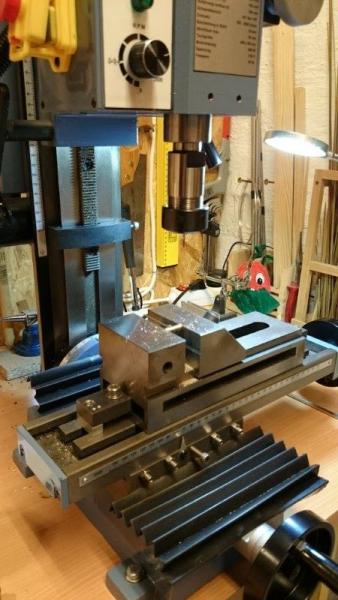

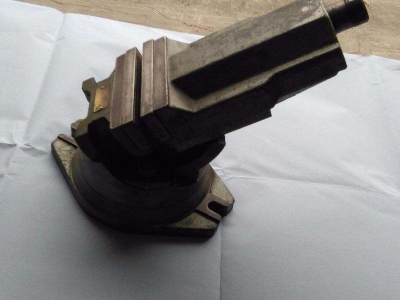

mike217 Opublikowano 10 Stycznia 2016 Opublikowano 10 Stycznia 2016 Do Zośki doskonale nadaje się imało o rozstawie szczęk 80mm jak najbardziej płaskie choć... ja pod swoje musiałem podłożyć 30mm duralu, żeby można było pracować przy samych szczękach krótkimi narzędziami. To z ostatniego zdjęcia też mam, i to jest raczej imadło szlifierskie albo do dokładnej pracy. Nie ma śruby klasycznej tylko regulowane jest skokowo przetyczką. Ja stosuję je do frezowania na cnc, lub często ręcznej obróbki gotowych detali. Szczęki nie zostawiają śladów.
