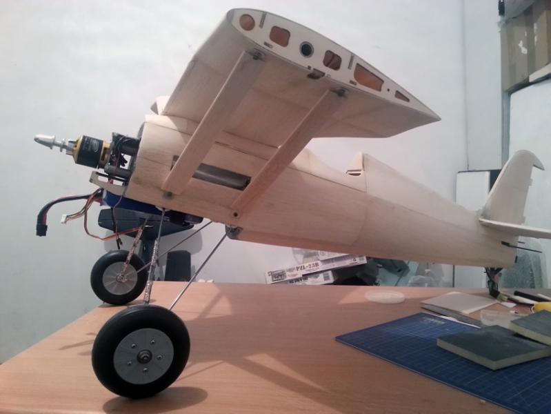

Michał K. Opublikowano 3 Stycznia 2016 Autor Opublikowano 3 Stycznia 2016 Karaś stanął na własne nogi. Brakuje jeszcze stanowiska strzelca.Musze zrobić nowe przejście kadłub-skrzydło. Poprzednie wyszło tragicznie Powoli przymierzam się do wyposażania modelu oraz makiety kabiny, co trochę zajmie Ciężko będzie zmieścić wszystko ale spróbujemy
sławek Opublikowano 3 Stycznia 2016 Opublikowano 3 Stycznia 2016 Wycieniowane burty i nisko wklejony węgiel mogą osłabić kadłub a na pewno pozbawić go sztywności . Dla usztywnienia górnej części proponowałbym wykorzystanie istniejącej w Karasiu "półki" . Nie była wprawdzie jednolitym ciągiem wzdłuż wnętrza ale jej istnienie można przerobić i wykorzystać np tak
Michał K. Opublikowano 3 Stycznia 2016 Autor Opublikowano 3 Stycznia 2016 (edytowane) W dniu 3.01.2016 o 14:05, sławek napisał: Wycieniowane burty i nisko wklejony węgiel mogą osłabić kadłub a na pewno pozbawić go sztywności . Dla usztywnienia górnej części proponowałbym wykorzystanie istniejącej w Karasiu "półki" . Nie była wprawdzie jednolitym ciągiem wzdłuż wnętrza ale jej istnienie można przerobić i wykorzystać np tak post-12979-0-38688500-1451815594.jpg No właśnie zapomniałem dodać że ta półka będzie w całości ze sklejki wycięta. Może tego nie widać na zdjęciu ale odciąłem ten "szczątkowy" kadłub i będę powoli przymierzać się do wklejenia "półeczki". Fakt jednolita nie była ale jako łącznik tych półek wykorzystam grubość "burt". I węgla w kadłubie nie ma to tylko linia przejścia kadłub-skrzydło. Edytowane 3 Stycznia 2016 przez Michał K.
