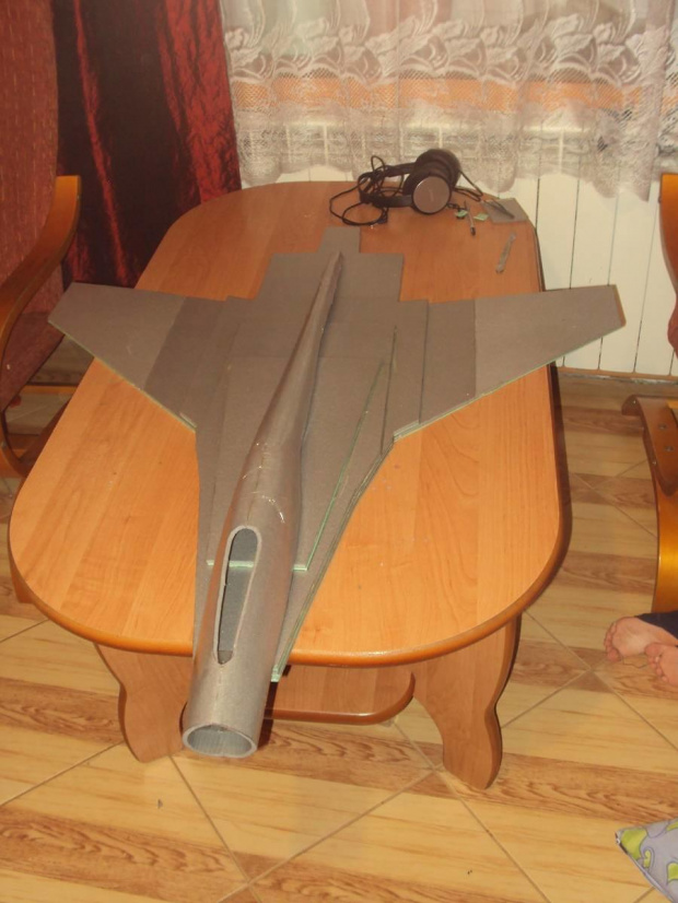

enter1978 Opublikowano 9 Stycznia 2016 Autor Opublikowano 9 Stycznia 2016 Niby nie mam nic konkretnego do roboty, ale i jakoś czasu tez na nic nie mam. Ale wieczorkami coś tam lepię . Skrzydła i kadłub są z dwu warstw podkładu 5,5mm i 3mm. Reszta kadłuba też jest z dwu warstw podkładu, to co jest na zdjęciu jest juz posklejane. Ale ta część kadłuba co leży osobno , to jeszcze nie mogę jej przykleić bo skrzydło nie ma dźwigara. Na razie tak to prowizorycznie przykleję taśmą I postaram się z grubsza oszlifować i nadać zbliżony właściwy kształt, no i trzeba to wydrążyć. Mam też kabinę, co prawda jeszcze jest poupinana taśma pakową przeźroczystą, ale na razie i tak nie będę jej montował to i niech ją taśma upina, co by po zdjęciu taśmy nie przyszło jej do głowy się prostować. To co na zdjęciu, obecnie waży równo 300g , co prawda po wydrążeniu kadłuba trochę tej masy ubędzie, Ale czy na obecną chwilę 300g to nie za dużo?
robertus Opublikowano 9 Stycznia 2016 Opublikowano 9 Stycznia 2016 Mnie nie pytaj, ja Ci radziłem z jednej warstwy robić wszystko.
enter1978 Opublikowano 9 Stycznia 2016 Autor Opublikowano 9 Stycznia 2016 Może nie będzie dramatu, zastosuję lekki pakiet, 3S 900mah mam, a jak był by za mały to zaopatrzę się w 1300mah. Nie zależy mi że by nie wiadomo jak długo latał, buduję go głównie dla tego że mi się bardzo podoba wizualnie, 5 min lotu na pakiecie, w zupełności mnie zadowoli. Odpuszczę też oklejanie, to może w 650g sie uda zmieścić. Robert, wiem że radziłeś jedną warstwę, ale bałem się że skoro plany są pod depron 9mm to jak zrobię za płaski kadłub to później coś do czegoś nie będzie pasować, i to był jedyny powód dla którego dokładałem piankę 3mm
robertus Opublikowano 9 Stycznia 2016 Opublikowano 9 Stycznia 2016 W planach dokładnie to jest Blue Fanfold 3/8 cala. To jest pianka EPS, czyli po prostu styropian, do tego z obu stron laminowany dla zwiekszenia sztywności. U nas takiego czegoś nie znajdziesz w budowlanym. Depron, czy nasz podkład to jest XPS. XPS jest pianka twardszą niż EPS. Poza tym sam klej, czyli soudal jest klejem ciężkim do klejenia dużych powierzchni. No i nazbierało Ci się wagi.
