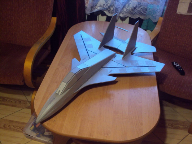

enter1978 Opublikowano 18 Stycznia 2016 Autor Opublikowano 18 Stycznia 2016 Dziś udało mi się oszlifować kształt kadłuba, przykleić juz na stałe kabinę. Zabrakło mi tam na ogonie kawałeczek pianki , tam gdzie się silnik przykręca, ale to będzie dosztukowane, właśnie się formuje w zaciskach. Obecnie tak jak leży , to waży 265g. Jednak poczekam na rurki węglowe i wstawię je od dołu skrzydła, niezbyt mi się z nim spieszy , powoli będę coś w nim dłubał , może cos z niego będzie. To co na zdjęciu jest juz sklejone na amen.
robertus Opublikowano 18 Stycznia 2016 Opublikowano 18 Stycznia 2016 Ładnie zwinąłeś dziobek na okrągło.
enter1978 Opublikowano 18 Stycznia 2016 Autor Opublikowano 18 Stycznia 2016 Heh , troszkę było jajo. A chciałem żeby był dziób okrągły, więc wyciąłem kółko z pianki na miarę , i je wkleiłem w dziobek. Na razie sie ciesze że kabina ,a właściwie ten cały długi element ładnie przylega do kadłuba , co prawda na końcu kilka centymetrów brakuje, ale po prostu arkusz pianki był za krótki , i muszę to dosztukować.
