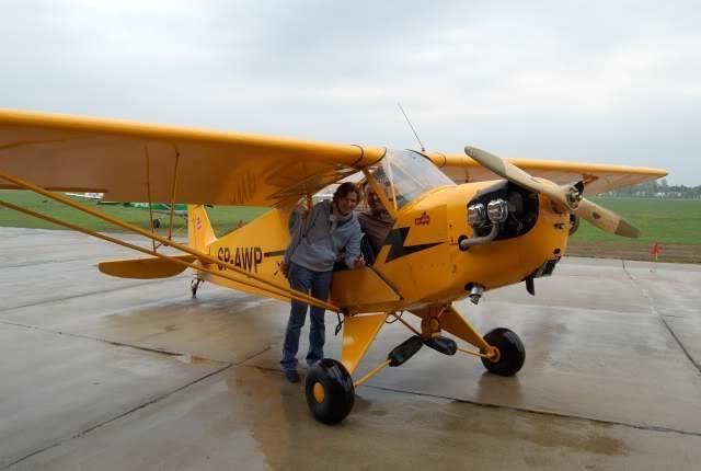

MareX Opublikowano 18 Stycznia 2007 Opublikowano 18 Stycznia 2007 No proszę o Panie, proszę!!! Jeszcze jeden miłośnik najpiękniejszego samolotu się znalazł. Może w takim razie tak go wykonasz, wg tego oryginału... Osób nie musisz odtwarzać

hubert_tata Opublikowano 18 Stycznia 2007 Autor Opublikowano 18 Stycznia 2007 Marku do tego Waszego to podobny jest jedynie kolor Teraz o tej gorszej stronie okazyjnego zakupu. Tak jak przypuszczałem i co wstępnie potwierdził Stosiek, waga 2550g nie do uzyskania Waga poszczególnych elementów prosto z pudełka: - stateczniki 160g - skrzydła 740g - kadłub 530g - maska, podwozie, zastrzały, szybki, popychacze, łaczniki skrzydeł i cała ta galanteria 820g Co daje 2250g :evil: Do lotu łatwo przekroczy 3kg. Zważając na spore rozmiary chyba powinien latać dosyć spokojnie. Chyba, że odleci dzisiaj razem z garażem, bo pogoda jakaś taka zakręcona
