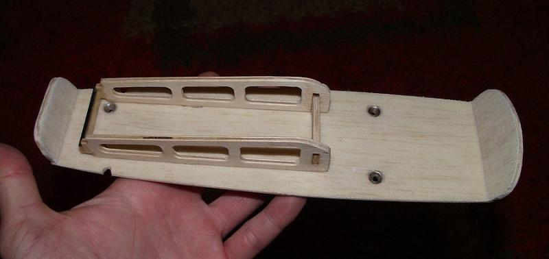

matmax Opublikowano 3 Lutego 2016 Autor Opublikowano 3 Lutego 2016 To jest typowe dla laminatów - nie lubią ostrych kątów, zwłaszcza prostego ? Ciekawe, prawda ? Duża siła skoncentrowana na małej powierzchni prowadzi o odkształceń lub uszkodzeń jeżeli zostanie przekroczona granica elastyczności materiału. Tak to sobie tłumaczę Apropos powyższego. W Elipsoidzie statecznik poziomy mocowany jest na dwóch teflonowych śrubkach m3. Czy to aby nie nazbyt mizerne połączenie ? Statecznik ma 50cm długości. W moim odczuciu lekkie wibracje mogą zerwać to połączenie. Przy starcie statecznik często wpada w lekki flater. Przesadzam ? Czy zastąpić te śruby stalowymi ? Przy okazji prezentuję półkę do kabinki. Dojdą jeszcze tylko uchwyty do gumki trzymającej baterię.
TommyTom Opublikowano 3 Lutego 2016 Opublikowano 3 Lutego 2016 Nie jesteś w stanie zerwać tych śrub teflonowych w normalnym locie. Jak przyzemisz na ostro np. cyrklem to przynajmniej je zetniesz. Przy stalowych cały ster rozryjesz. Sam używałem takich do mocowania 2,5 metrowego skrzydła w modelu z arthobby. Dodatkowo zaoszczędzić na wadze
Gość Columb Opublikowano 3 Lutego 2016 Opublikowano 3 Lutego 2016 Dokładnie, w moim ASH 3.2m poziomy jest na jednej M4 i za świat wystarczy, a kręci to akrobacje bez zająknięcia.
Konrad_P Opublikowano 3 Lutego 2016 Opublikowano 3 Lutego 2016 Nie jesteś w stanie zerwać tych śrub teflonowych w normalnym locie. Jak przyzemisz na ostro np. cyrklem to przynajmniej je zetniesz. Przy stalowych cały ster rozryjesz. Sam używałem takich do mocowania 2,5 metrowego skrzydła w modelu z arthobby. Dodatkowo zaoszczędzić na wadze Tomek nie wiem, nie wiem. Jak w powietrzy zderzyłem się swoim Albatrosem z Piotra Elipsoidem to urwało się pół statecznika poziomego w Elipsoidzie a śruby nylonowe ani drgnęły. Mateusz te śruby są wystarczające.
Gość Jerzy Markiton Opublikowano 3 Lutego 2016 Opublikowano 3 Lutego 2016 2x M-3 z poliamidu, dla tego statecznika - to nadmiar ! - Jurek 1
Oko 007 Opublikowano 4 Lutego 2016 Opublikowano 4 Lutego 2016 Na "stopie" do której montujesz poziomy nakleiłeś rzep ? . I jeszcze jedno sprawdź Mateusz czy stopa jest równa względem kadłuba, w mojej Proximie po skręceniu tego w jedną całość statecznik mocno opadał w jedną stronę. Co do śrub to faktycznie wytrzymają normalne loty a przy krecie je zetnie bez większych uszkodzeń dla poziomego sam przetestowałem . I jeśli mogę jeszcze dodać to zrób sobie jakąś podkładkę żeby tych licho wyglądających śrubek nie przeciągneło prze statecznik .
SowaFSO Opublikowano 4 Lutego 2016 Opublikowano 4 Lutego 2016 Na "stopie" do której montujesz poziomy nakleiłeś rzep ? . I jeszcze jedno sprawdź Mateusz czy stopa jest równa względem kadłuba, w mojej Proximie po skręceniu tego w jedną całość statecznik mocno opadał w jedną stronę. Co do śrub to faktycznie wytrzymają normalne loty a przy krecie je zetnie bez większych uszkodzeń dla poziomego sam przetestowałem . I jeśli mogę jeszcze dodać to zrób sobie jakąś podkładkę żeby tych licho wyglądających śrubek nie przeciągneło prze statecznik . Jeżeli chodzi o przeciąganie śrubek przez statecznik to osobiście zrobiłem podkładkę z kawałka listewki sosnowej i okleiłem czerwona taśma. Wyglada jak fabrycznie a śrubki nie przechodzą przez statecznik (jak to było po 2 pierwszych lotach bez podkładki) Wysłane z iPhone za pomocą Tapatalk 1
Oko 007 Opublikowano 4 Lutego 2016 Opublikowano 4 Lutego 2016 Jeżeli chodzi o przeciąganie śrubek przez statecznik to osobiście zrobiłem podkładkę z kawałka listewki sosnowej i okleiłem czerwona taśma. Wyglada jak fabrycznie a śrubki nie przechodzą przez statecznik (jak to było po 2 pierwszych lotach bez podkładki) Wysłane z iPhone za pomocą Tapatalk Dokładnie listewka sosnowa czy też sklejka lotnicza 1,5-2 mm załatwią sprawę doskonale. 2
matmax Opublikowano 4 Lutego 2016 Autor Opublikowano 4 Lutego 2016 Dzięki za omówienie tematu śrub. Będę latał z większym poczuciem pewności ale mimo wszystko będę miał je na oku w myśl zasady "ufaj ale kontroluj". Na "stopie" do której montujesz poziomy nakleiłeś rzep ? . I jeszcze jedno sprawdź Mateusz czy stopa jest równa względem kadłuba, w mojej Proximie po skręceniu tego w jedną całość statecznik mocno opadał w jedną stronę. Tomku, to jest materiałowa taśma izolacyjna. Na zdjęciu rzeczywiście wygląda trochę jak rzep... Zastosowałem właśnie z uwagi na problem o którym wspomniałeś. Może na mniejszą skalę ale mniej więcej o to chodziło. Statecznik do płaszczyzny przylegał środkową częścią i tworzył się efekt kołyski. Mam świadomość że to by się "uleżało". Ale zrobiłem po swojemu. Teraz statecznik przylega większą powierzchnią i też się "uleży" P.S. Tomek, zmieniłeś avatara... Na pierwszym planie dostrzegam HIT roku 2015
Oko 007 Opublikowano 4 Lutego 2016 Opublikowano 4 Lutego 2016 Reichard powinien troszkę popracować nad dokładnością swoich modeli, bo jak widać problem się powtarza. Kupując Falcona od Pana Leszka tak naprawdę dowiedziałem się że model w dość przyzwoitych pieniądzach można zrobić na dużo wyższym poziomie niż modele z firmy Reichard czy też Top model CZ .Taśma to pewno szmacianka Tesa . A awatara zmieniłem co by było wiadomo że go mam tzn Mandarina .

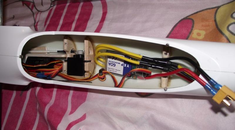

matmax Opublikowano 5 Lutego 2016 Autor Opublikowano 5 Lutego 2016 Oto i nastała wiekopomna chwila. Prace zostały ukończone przed kilkoma minutami. Pozostaje jeszcze kwestia wyważenia... Niby drobiazg ale nie w tym przypadku. Otóż zalecane wyważenie w/g producenta to 60 - 65mm od natarcia. Natomiast na forach sugerują 70 - 80mm. Z czego 80mm to podobno ideał. Co o tym myśleć? Wstępnie wyważyłem na 70mm i zakładam że na pierwszy oblot powinno być dobrze. A na czym się zakończy to się niebawem okaże. Dokładania balastu udało się uniknąć co bardzo mnie cieszy. Waga modelu gotowego do lotu z baterią 3s 2200mAh to 1506g. Daje to obciążenie na zadowalającym mnie poziomie 30,50g/dm2. Kilka fotek z dzisiaj.

matmax Opublikowano 7 Lutego 2016 Autor Opublikowano 7 Lutego 2016 Gratuluje oblotu Mateusz ta półka pod pakiety to twój wyrób ? jeśli tak to bardzo fajnie to wymyśliłeś jeszcze raz gratuluje Tak, to mój patent Cała elektronika i okablowanie jest pod półką. Po zdjęciu kabinki czysto i schludnie, tak jak lubię Dzisiaj znowu była okazja polatać... wiało mocno 8m/s w porywach 18m/s ale Elipsoid wymiatał. Głównie latał tyłem ale latał. Raz jeszcze potwierdzę; jest to model bardzo sterowny. Jeżeli chodzi o śruby tylnego statecznika to już się utopiły w konstrukcji. Przed następnym lotem muszę to wzmocnić bo będzie kret.
stema Opublikowano 8 Lutego 2016 Opublikowano 8 Lutego 2016 Jeżeli chodzi o śruby tylnego statecznika to już się utopiły w konstrukcji. Przed następnym lotem muszę to wzmocnić bo będzie kret. Zastosuj coś takiego:
matmax Opublikowano 8 Lutego 2016 Autor Opublikowano 8 Lutego 2016 Bardzo sprytne rozwiązanie. Dzięki za sugestię.
darqo Opublikowano 8 Lutego 2016 Opublikowano 8 Lutego 2016 Dodatkowo jak masz możliwość wklej z tworzywa tulejki w statecznik, przerabiałem to mocowanie w moim elipsoidzie
Marcin81 Opublikowano 8 Lutego 2016 Opublikowano 8 Lutego 2016 Można zaadaptować też plastiki od kołków rozporowych.
