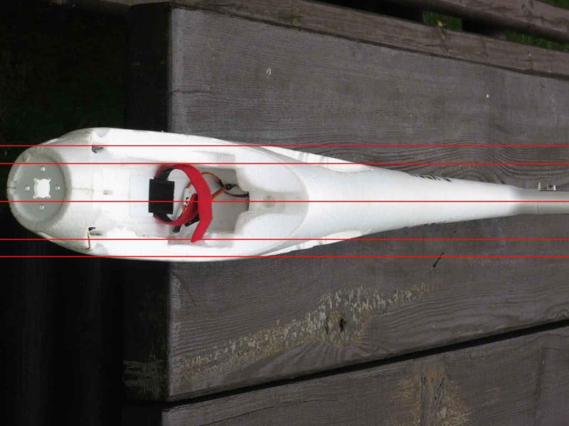

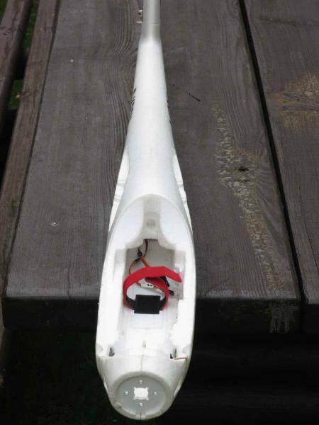

sagitt Opublikowano 26 Października 2016 Opublikowano 26 Października 2016 Wszystko to pięknie jeżeli chodzi o mały element, np właśnie dziób, ale co zrobić z krzywym kadłubem? Gotować cały model? W czym? przecież on i tak się nie wyprostuje.
poharatek Opublikowano 26 Października 2016 Opublikowano 26 Października 2016 Na tyle, na ile da się wykombinować ze zdjęcia - skrzywiona jest przednia część. Do mocowania skrzydeł to ma pewnie ze 20 - 30 cm najwyżej, da się "ugotować" w średniej wielkości garnku. Jeśli by to nie pomogło - można próbować podgrzewać suszarką do włosów i prostować/ przekręcać ręcznie.
Patryk Sokol Opublikowano 26 Października 2016 Opublikowano 26 Października 2016 Nie przesadzajcie z gotowaniem tego, szkoda kadłuba. Zacznijmy od faktu, że Elapor i wszelkie pochodne - EPP nie są, EPP to zupełnie inny typ pianki, jej gotowanie w ogóle nie rusza. Gotowanie należy stosować nie tyle do prostowania rzeczy wygiętych, co do przywracania kształtu elementom które się wgniotły. Gdy kadłub jest zwyczajnie wygięty to wystarczy go wyprostować na kolanie. Elapor i pochodne poddają się odkształceniu plastycznemu, z tym, że w pozycji odgiętej trzeba przytrzymać kilka sekund i dopiero puścić. Żeby nie było - takie rozwiązanie poleca nawet instrukcja do Twinstara. 1
qba Opublikowano 27 Października 2016 Opublikowano 27 Października 2016 Dwa pręty węglowe, taśma klejąca, ustawiasz tak żeby było równo i robisz szynę, potem pieczesz na kaloryferze.
sagitt Opublikowano 27 Października 2016 Opublikowano 27 Października 2016 O, Patryk, właśnie na takie porady czekałem, bo wszyscy tylko gotować każą. A ja też uważałem że to sposób dobry raczej na wgniecenia niż zgięcia. Kilka minut brutalnej siły na kolanie i jest dużo lepiej. Myślę że sposób Kuby też jest całkiem "do szyku". Dzięki.
madrian Opublikowano 27 Października 2016 Opublikowano 27 Października 2016 Nie mniej, dałbym usztywnienie, które utrudni odkształcenie się w przyszłości. Wystarczy nawet cienki płaskownik węglowy, ułożony poprzecznie do kierunku zgięcia.
