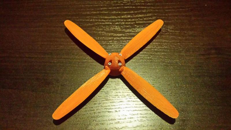

japim Opublikowano 31 Sierpnia 2018 Autor Opublikowano 31 Sierpnia 2018 Faktycznie. Google coś blokuje. Wgrałem bezpośrednio na forum.
JacekO Opublikowano 31 Sierpnia 2018 Opublikowano 31 Sierpnia 2018 W dniu 31.08.2018 o 08:10, japim napisał: Aby odświeżyć trochę ten dział postanowiłem zrobić mały upgrade do mojej czarnej wdowy: drukowane śmigła Najważniejsza uwaga: Jeżeli nie znasz dogłębnych podstaw jak działa drukowanie 3D i związanych z tym zagadnień wytrzymałości nie drukuj śmigieł ani innych przedmiotów wirujących z dużą prędkością. Mają one mniejszą wytrzymałość od tych produkowanych na wtryskarkach z jednorodnego materiału. W przypadku odstrzelenia łopaty latające odłamki mogą doprowadzić do uszkodzeń ciała lub mienia. Jeżeli drukujesz śmigła to robisz to na własną odpowiedzialność! Wyobraźnia podpowiada mi czarne scenariusze . ale koncepcja bardzo ciekawa... Coś czuję, że problem "ile śmigieł wziąć na zawody" zniknie razem z pojawianiem się drukarek 3D w każdej skrzynce startowej . Ciekawy jestem jak wypadną Twoje testy. Już wiesz czy będziesz testować w sobotę czy niedzielę?

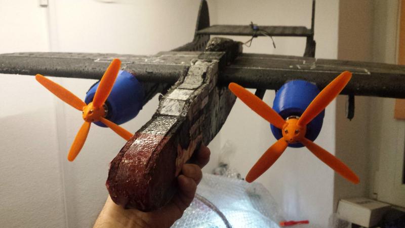

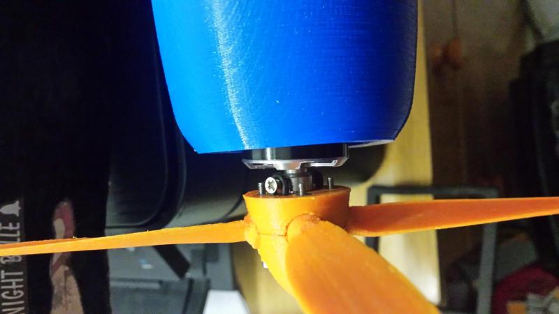

japim Opublikowano 31 Sierpnia 2018 Autor Opublikowano 31 Sierpnia 2018 Planowałem jutro na działce - bo muszę pojechać i przywieźć domowników. Ale jeżeli jutro mi się nie uda to chciałbym dokonać prób w locie w niedziele. Powstała druga wersja śmigieł:
japim Opublikowano 4 Września 2018 Autor Opublikowano 4 Września 2018 EDIT: testy w locie zakończone sukcesem. Testowałem śmigło v2 (wylaszczone). Model jest wyraźnie szybszy niż przy zastosowaniu śmigła Gemfan 6x6. Ale i pakiet starcza na krócej. Bawiłem się trochę nowa kamerka i udało mi się nagrać moje boje. Postaram się coś zmontować i wrzucić.

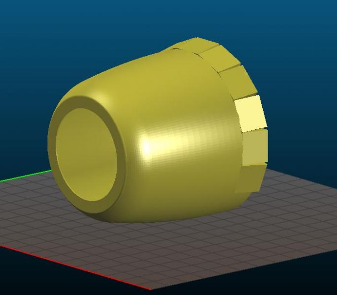

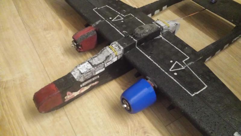

japim Opublikowano 22 Września 2018 Autor Opublikowano 22 Września 2018 Strasznie zaczęły mi dokuczać wyszczerbione "owiewki" silnika. Postanowiłem się nimi zająć i wydrukowałem gustowne nakładki. Jedna waży 13g - ale dlatego, że grubość scianki to 0.8mm (2 przejścia). Gdyby zrobić to w stylu 3D Lab print i drukować jedną obwódką byłoby połowe mniej. Oryginalne piankowe owiewki ściąłem ponad to co było dotychczas i owiewkę nasunąłem na wcisk. Dojdzie jeszcze malowanie - na jedyny słuszny kolor czerwony.
