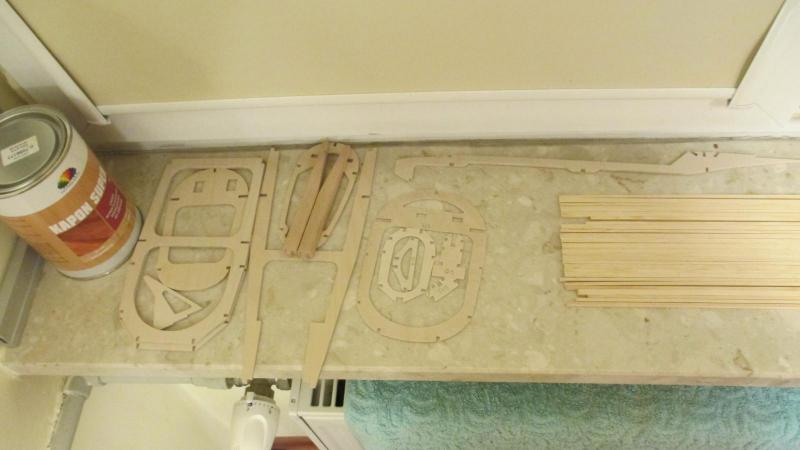

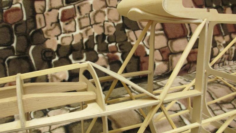

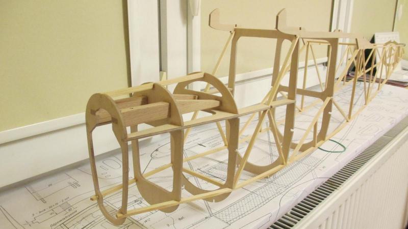

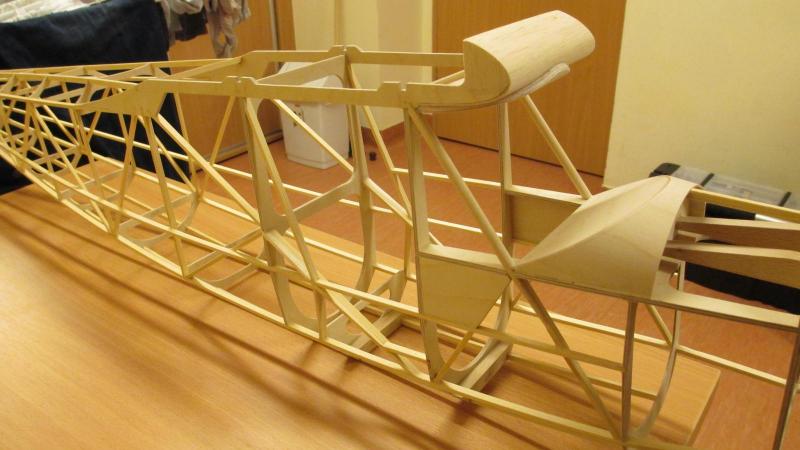

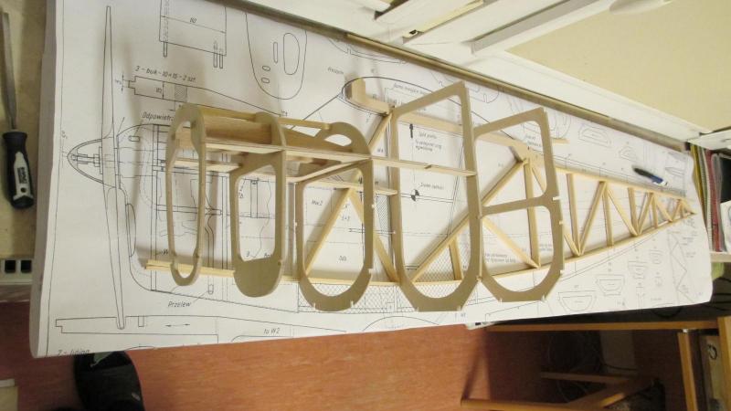

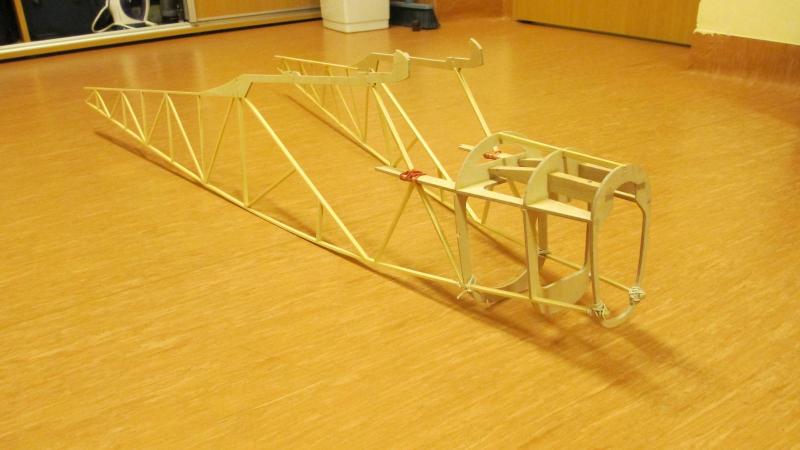

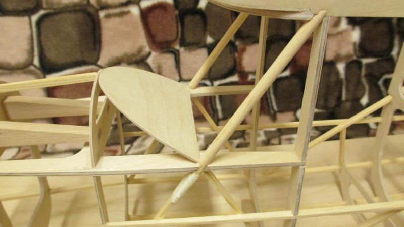

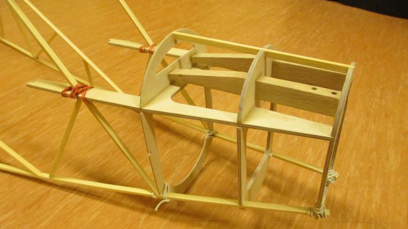

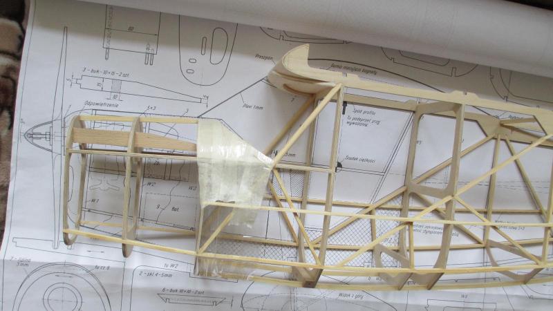

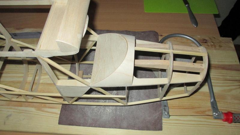

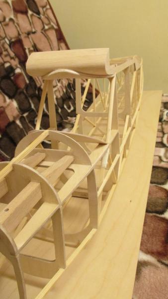

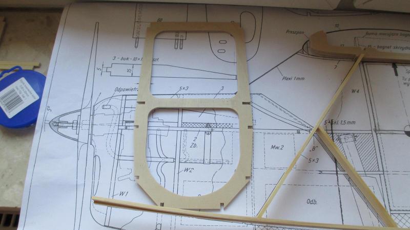

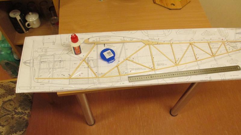

Ta odpowiedź cieszy się zainteresowaniem. Karollo Opublikowano 30 Stycznia 2016 Ta odpowiedź cieszy się zainteresowaniem. Opublikowano 30 Stycznia 2016 Witam wszystkich Czas w końcu się ujawnić, chociaż model miał być wykonany i oblatany po cichu Po Wicherku przyszła kolej na coś bardziej modelowego... Traf chciał że kupiłem książkę "Miniaturowe lotnictwo" W.S. a tam ten samolot. Polska konstrukcja, górnopłat z lotkami (ciągle doskonalę pilotaż), piękna historia... Chcę go mieć i nim latać. A więc buduję półmakietę RWD-5 bis z planów W. Schiera, poprawiłem wręgi 4 i 5 w programie CAD i kilka innych drobnych elementów. Błędem było nie zrobienie poprawionej wersji całego przodu, ale zeszlifowałem go delikatnie i teraz bardziej przypomina pierwowzór. Założeniem jest aby przypominał on jak najbardziej prawdziwy samolot jak na półmakietę przystało. W planach był silnik spalinowy i tak też go sobie wyobrażałem i budowałem... Jednak po miesiącu rozważań narodził się pomysł aby to był model elektryczny. Teraz to mam dylemat , przeróbka to nie problem w tym stadium zaawansowania prac. Za elektrykiem przeważa: prosta obsługa, nie brudzi modelu, brak niszczącego wpływu drgań, brak kłopotów z gaśnięciem, i wiele innych. Jednak nie wiem jaki napęd tu zastosować i jaki pakiet, ciągle przeglądam relacje innych i porównuję parametry. Dążę do napędu który nie będzie przesadny, taki w sam raz. Założenia są następujące: Rozpiętość ok. 1700 mm Powierzchnia 50 dm2 Ciężar kompletnego modelu około 2-2,5 kg Samolot powstaje bardzo powoli, w akademickich warunkach pod czujnym okiem żony. Trochę zdjęć z budowy. Na razie tylko kadłub. 5

Karollo Opublikowano 30 Stycznia 2016 Autor Opublikowano 30 Stycznia 2016 Kolego Patryku poważne argumenty mi przedstawiłeś... Co fakt to fakt, drożej wyjdzie ten elektryczny... Pierwowzór zakładał zapach spaliny, ociekającej olejem, masz rację, przemyślę to na spokojnie. Myślałem kiedyś o zabudowaniu w nim zabytkowego samozapłonu, nawet W. Schier podawał w książce "Samoloty w historii i w miniaturze" parametry dwóch typów swoich RWD-5 z silnikami 2,5 i 4,5-5ccm. Na chwilę obecną trwają prace nad obudowaniem kadłuba w części kabiny.
