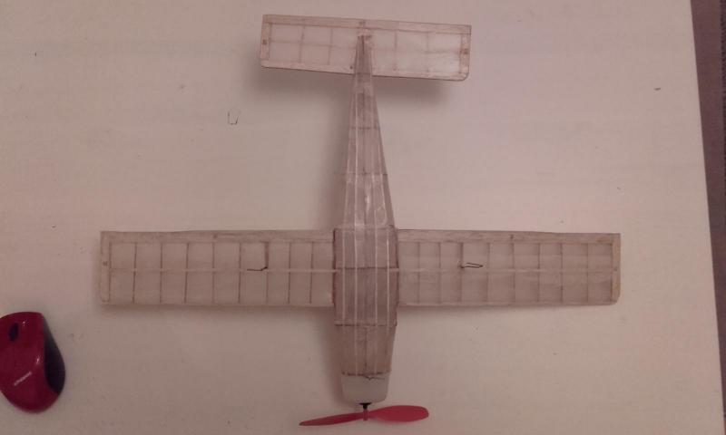

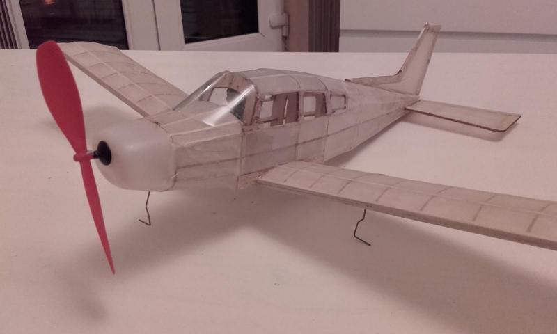

Miałem ostatnio ciekawe zdarzenie. Wybrałem się wieczorem do sklepu i idąc boczną uliczką na środku drogi znalazłem taki samolocik.
Podejrzewam, ze go ktoś wyrzucił i wiatr wywiał go na środek drogi.
Jest to samolocik z napędem gumowym. Rozpiętość 50cm, długość 38cm, waga 40g. Wykonany z zestawu, oklejony papierem i polakierowany.
Jakość wykonania - średnia.

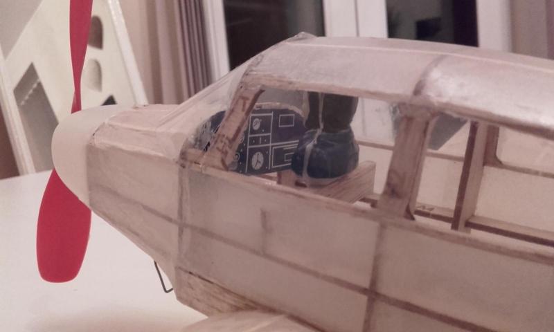

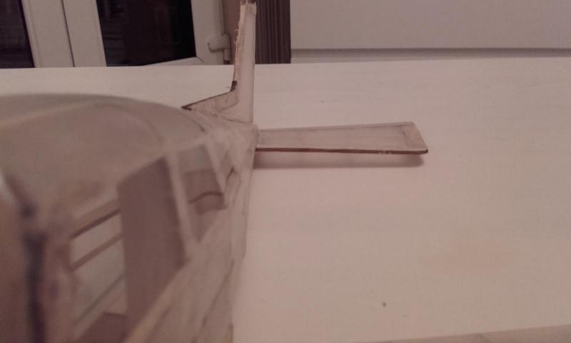

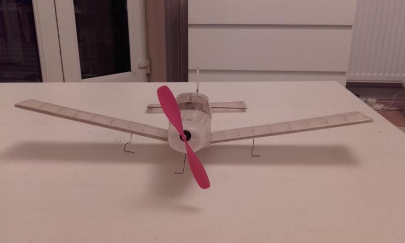

Niezdatny do lotu. Dodatkowo fatalnie sklejony statecznik poziomy. Skręcony i wklejony krzywo. Brak kół podwozia, połamana podłużnica na dziobie i wyłamane mocowanie podwozia.

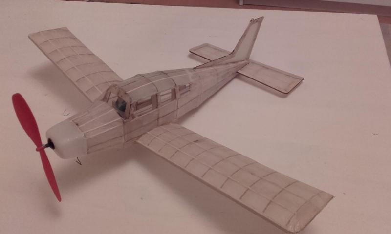

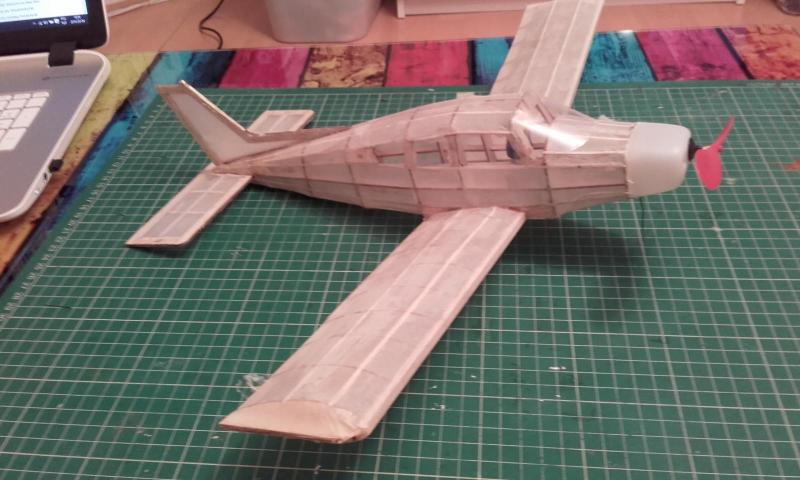

Naprawa była szybka, podwozie wklejone, podłużnica sklejona. Statecznik poziomy oderwałem od kadłuba (słabo przyklejony) lekko zmoczyłem wodą i przeprasowałem żelazkiem na parę. Wyprostował się idealnie. Zostało dorobić koła, wyważyć i przetestować w locie.
Ale latać to to raczej nie będzie....
Ktoś tak "na skróty" go posklejał - statecznik pionowy, mocowanie gumy, sądząc po krawędzi spływu - skrzydła też coś nie halo...
Tu masz instrukcję do niego, jeśli byś chciał coś podziałać: http://balsamodels.com/translations/308_instructions.htm
Swoją drogą - niezła waga (nawet jeśli bez kół podwozia i gumy), faktycznie te wycinane laserem kity Guillowsa są znacznie lżejsze.
40g to jeszcze nie jest kompletna tragedia, chociaż dobrze oczywiście tez nie jest.
Swoją drogą wszyscy sprzedawcy w Polsce (zarówno sklepy internetowe jak i sprzedawcy na allegro) reklamują jako cięte laserem, nawet zestawy które Guillow's produkuje jedynie w wersji z matrycy, także trzeba uważać.
Aha, Wiesiek, od razu wywal gumę która tam jest i załóż porządną modelarską. Założenie większego śmigła też może pomóc.
Śmigła i gumy poszukam. Trochę jeszcze nad nim popracuję. Ale wydaje mi się, że jednak trochę polata. Zobaczymy. Zdam relację.
