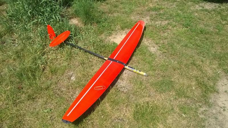

Noooo, muszę przyznać, że wizualnie pierwsza klasa. A jak to się ma do właściwości użytkowych ? Z tego co da się zauważyć tkanina regularna nie jest, jaka jest zatem przewaga ?
No regularna to ona nie jest.
Zaryzykuje stwierdzenie, że nie osiąga ona przez to nominalnego modułu Younga (czyli takiego jaki miałby taki kompozyt gdyby był idealnie ułożony).
Cały myk polega na tym, że nawet 80% nominalnej sztywności to sporo więcej niż 100% sztywności kompozytu szklanego o tej samej wadze.
W efekcie - przy grubości profilu Spinacza to to skrzydło jest sztywne jak sztacheta od płotu. W efekcie można to sporo mocniej rzucić bez flatteru.
No i mała rzecz, a jednak istotna. To skrzydło jest sporo odporniejsze na zrysowania, zbieranie patyczków etc. To jednak wygodne, bo sporo wydłuża żywotność tego modelu.
Zaryzykuje, że na tyle,ze wszystkie już moje Spin'Acze będą z węgla, dzięki temu nie będę miał ochoty wymienić skrzydła, bo się porysowało w transporcie, czy o jakieś badziewne badyle w trawniku.

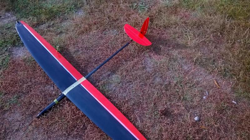

Poprzedni mój Spin'Acz poległ przez awarię zasilania (zaśniedziała wtyczka od pakietu gubiła kontakt).
Niezbyt mi się chciało naprawiać to zrobiłem sobie nowego :) :
Poprawek względem poprzednie nie ma wiele.
To co widać od razu to różowe stateczniki. Czarne niestety gubiły mi się przy wieczornych lotach, kiedy krążyłem daleko i wysoko.
Poza tym odszedłem tutaj od Rohacellu. Lepiej mi się pracuje jednak z Herexem, skrzydła wychodzą też odporniejsze na różne pierdółki.
Wagowo wyszło toto na 270g do lotu. Zainwestowałem bardziej w jakość powierzchni niż wagę. Doszedłem do wniosku, że niespecjalnie lubię lżejsze Spinacze, więc nie ma sensu się o to spinać :)
No i niestety oblotu nie było - przy sprawdzaniu wszystkiego przed pierwszym rzutem przepaliło się serwo od steru kierunku. Powód nieznany, czekam teraz na wymianę.
