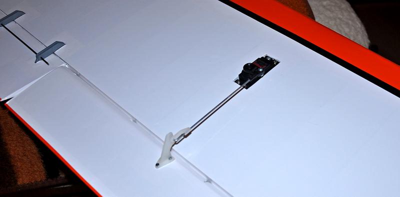

TeBe Opublikowano 28 Marca 2016 Autor Opublikowano 28 Marca 2016 Jeden płat uzbrojony. Coś, co powinno zająć mi 45 minut trwało 4h. Rośnie we mnie mgliste przeczucie, że ten model projektował ten sam Chińczyk, co moje krzesła ogrodowe. Ich naprawa skończyła się wizytą na laserze i kształtkami z nierdzewki. Przez moment miałem ochotę zdjąć całą folię ze skrzydeł i sterów. Ale dam mu jeszcze szansę :-)
Pioterek Opublikowano 28 Marca 2016 Opublikowano 28 Marca 2016 Jeden płat uzbrojony. Coś, co powinno zająć mi 45 minut trwało 4h. P1050367.JPG Rośnie we mnie mgliste przeczucie, że ten model projektował ten sam Chińczyk, co moje krzesła ogrodowe. Ich naprawa skończyła się wizytą na laserze i kształtkami z nierdzewki. Przez moment miałem ochotę zdjąć całą folię ze skrzydeł i sterów. Ale dam mu jeszcze szansę :-) Jak dajesz jedną sporą regulacji długości popychacza przy serwie to z drugiej strony możesz już zrobić haczyk z zabezpieczeniem zatrzaskowym (na zdjęciu jeszcze nie założony) - mniej elementów do luzowania się i zapominania o sprawdzaniu. Po zatem masz podobny układ napędu lotki jak ja w Popylaczu i tu bardziej pasuje przegub kulowy (ze względu na ruchy cięgna po wycinku okręgu) a nie płaski snap.
TeBe Opublikowano 28 Marca 2016 Autor Opublikowano 28 Marca 2016 A tego Piotrze nie rozumiem. Wyjaśnij.
Pioterek Opublikowano 28 Marca 2016 Opublikowano 28 Marca 2016 A tego Piotrze nie rozumiem. Wyjaśnij. Lotka obraca się wokół zawiasów więc orczyk (jego koniec) wykonuje ruch po wycinku koła odchylając popychacz w górę i dół. Zamocowanie snapa przy serwie zbudowane jest do obrotu w płaszczyźnie poziomej i nie uwzględnia ruchów w płaszczyźnie pionowej cięgna góra dół. Oczywiście Twoje nierozwiązane też będzie działało, tylko serwo będzie musiało pokonywać dodatkowy opór na odginanie (w granicach sprężystości) albo cięgna albo orczyka serwa. Z kolei haczyk przy lotce pozwala na minimalne ruchy w poziomie, które generuje serwo przy swoim obrocie. Jak dasz dobrze spasowaną "beczułkę" z brokiem tam też będę dodatkowe opory. Ale to tylko moja sugestia.
TeBe Opublikowano 28 Marca 2016 Autor Opublikowano 28 Marca 2016 Teraz rozumiem. Masz rację, koszernie tak należałoby zrobić. Ale ja po prostu postanowiłem wykorzystać, "co fabryka dała". Te popychacze są sprężyste, mają około 1,5mm i zdecydowałem, że będą się wyginać. Beczki były w zestawie. Wszystkie gwinty będą zaciśnięte na LOCTITE, a regulacja końcowa będzie z nadajnika. Co do oporu, to serwa dałem nadmiarowe, więc dadzą radę. Wiem, to wszystko należałoby zrobić od nowa, ale nie mam serca do tego modelu :-) Kupiłem go jako ARF na swoje urodziny i ma na majówke polecieć. Edit. W ogóle to powziąłem poważną decyzję, sklejam centropłat z kadłubami "naśmierć". To się kupy nie trzyma i tylko klej to usztywni :-)
