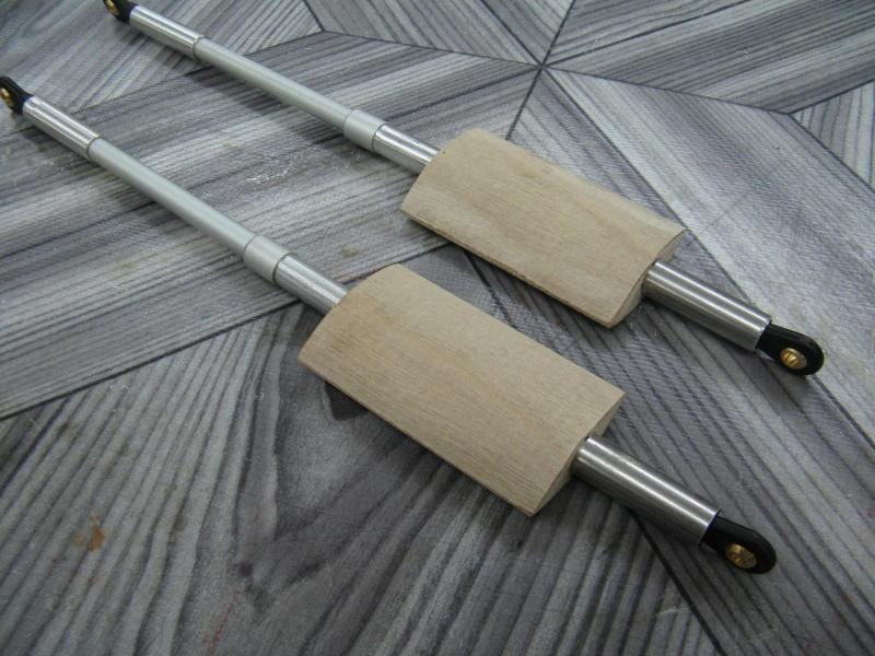

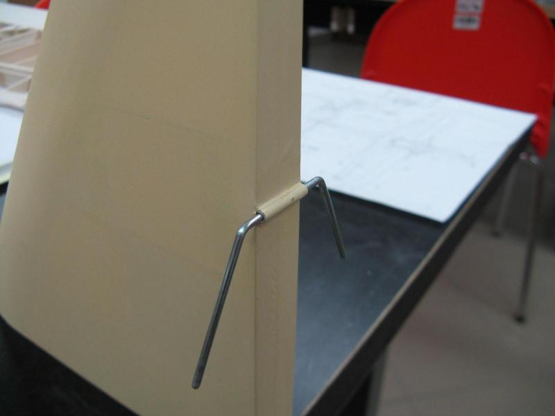

Bardzo podoba mi sie blokowanie skrzydel , mocowanie plywakow bardzo dobre ale troche klopotliwe w  transporcie.
Z przyjemnoscia przeglandam Twoje posty, prawdziwa modelarska robota.

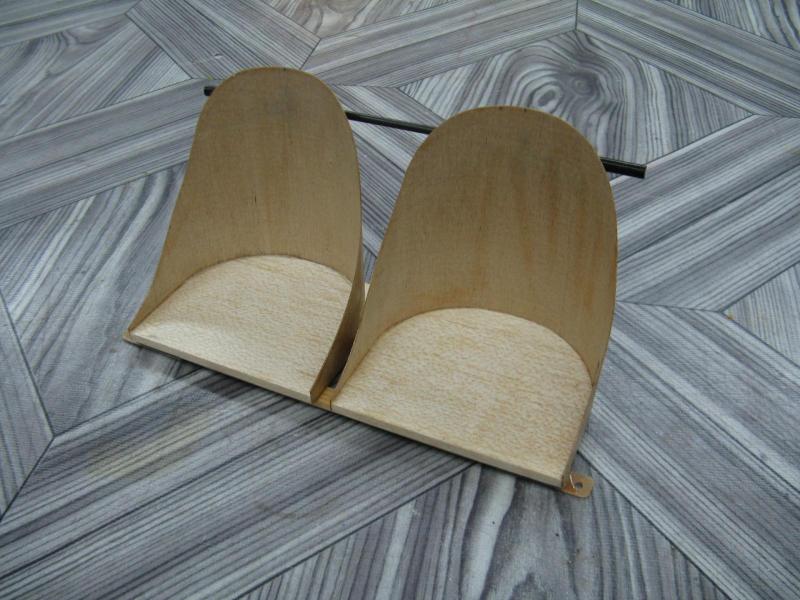

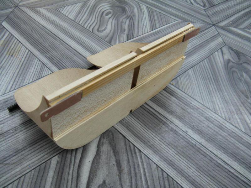

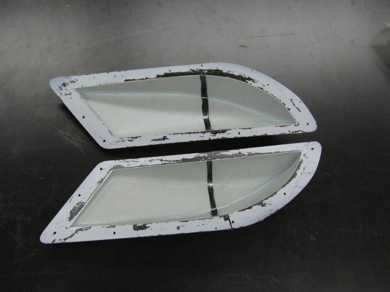

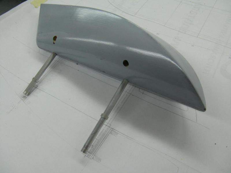

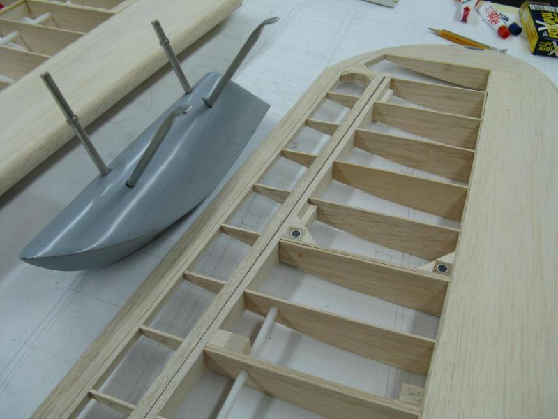

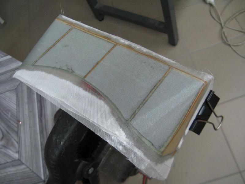

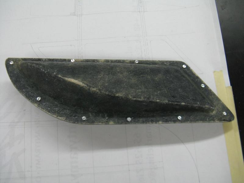

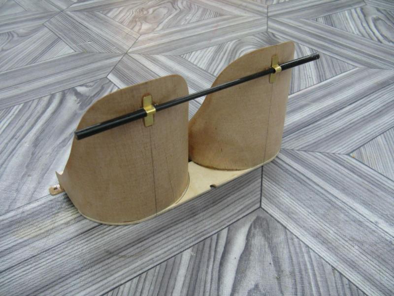

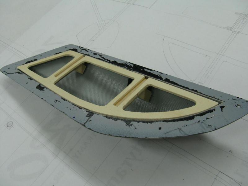

Ciąg dalszy prac nad pływakami. Forma pryśnięta podkładem akrylowym zamiast żelkotu i na to dwie warstwy tkaniny 110g oraz rowing węglowy dla usztywnienia. W każdą połówkę formy wklejona kształtka sklejkowa i zamknięta forma na szpachlówkę epoksydową.

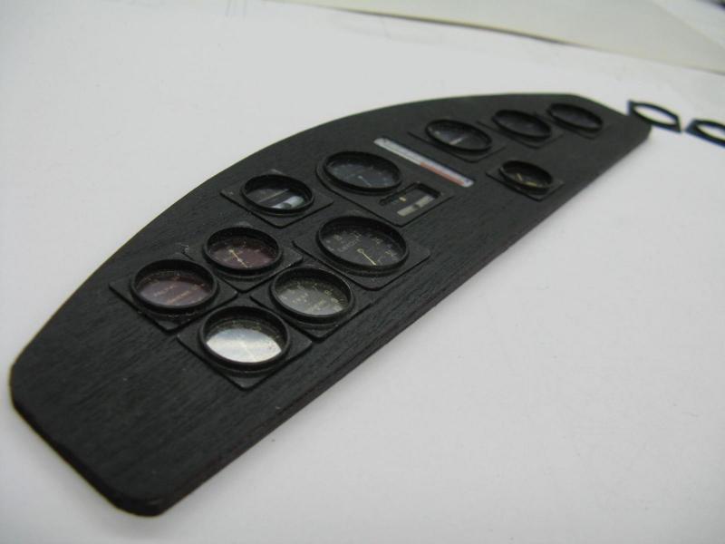

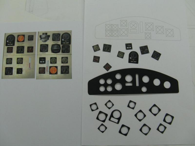

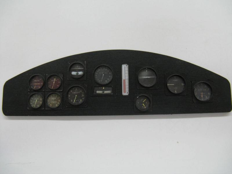

Zrobiłem tablicę przyrządów opierając się na przyrządach z PZL P-11C. W końcu to ten sam konstruktor i zakłady. Oczywiście jej wygląd jest całkowicie domniemany, jako że nie istnieją zdjęcia oryginału.

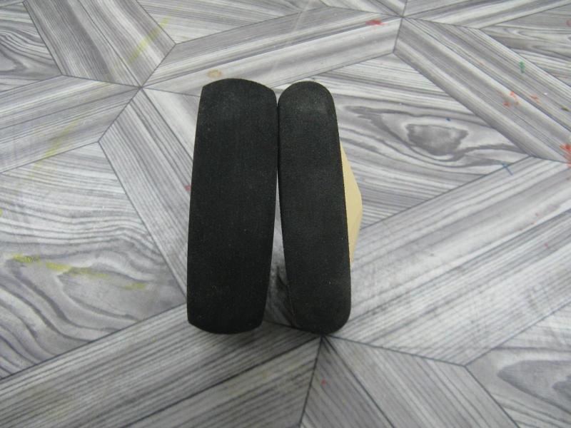

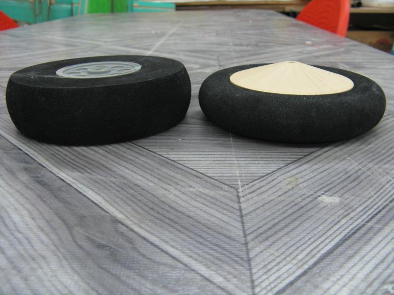

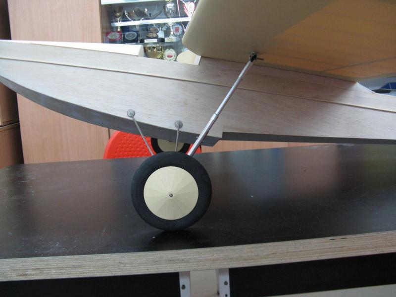

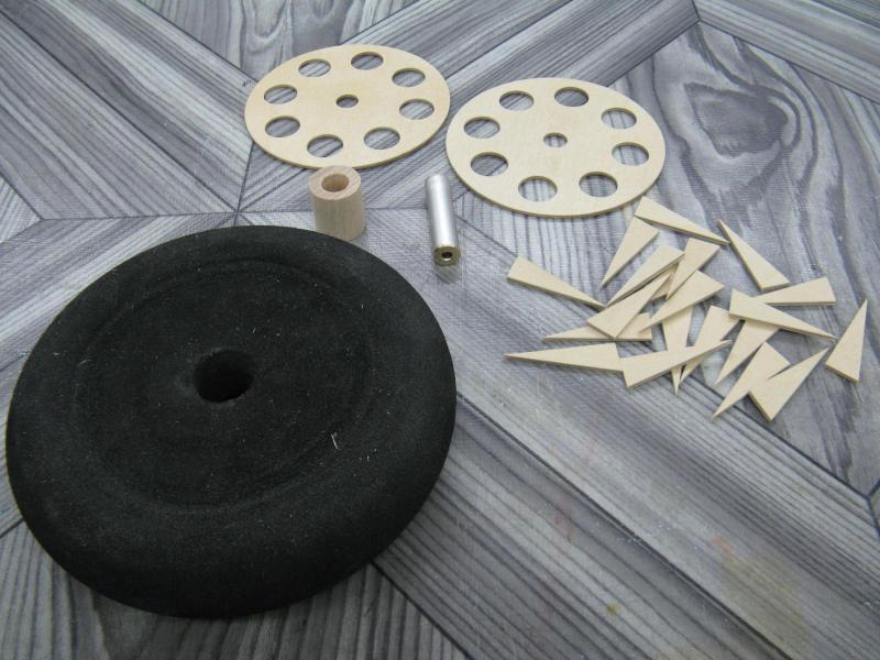

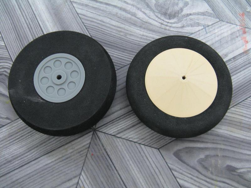

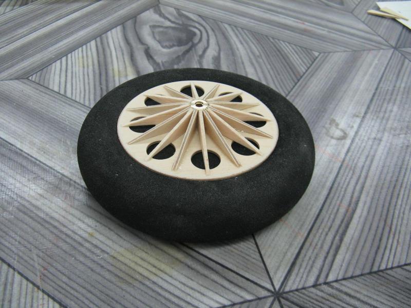

PZL-12 miał koła od PZL P-1, więc należało je wykonać. Za materiał wyjściowy posłużyły lekkie kółka za niewielkie pieniądze. Efekt końcowy jest zadowalający, zwłaszcza że koła po przeróbce wyszły lżejsze niż kupne. :)

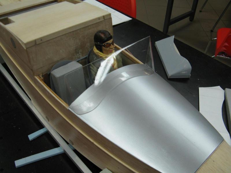

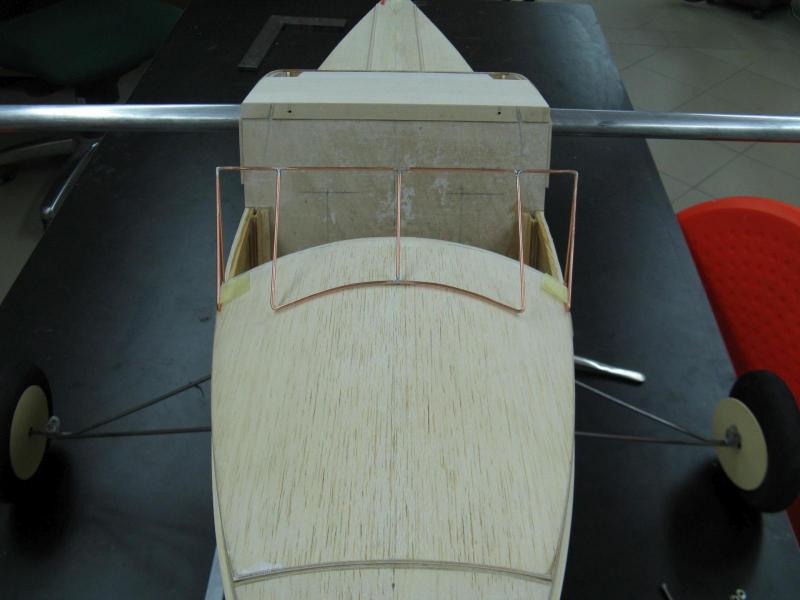

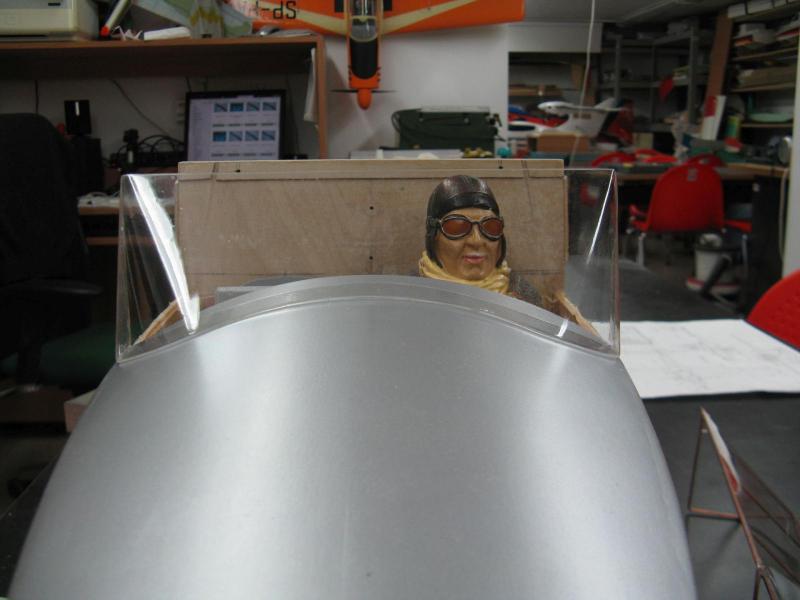

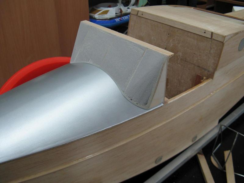

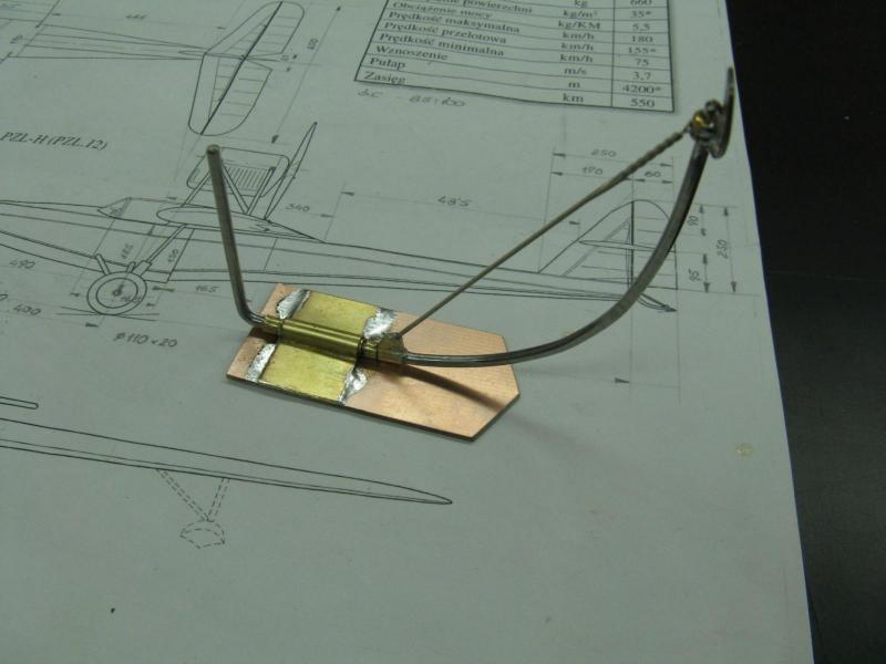

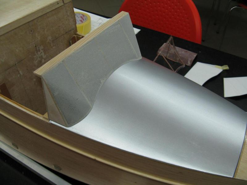

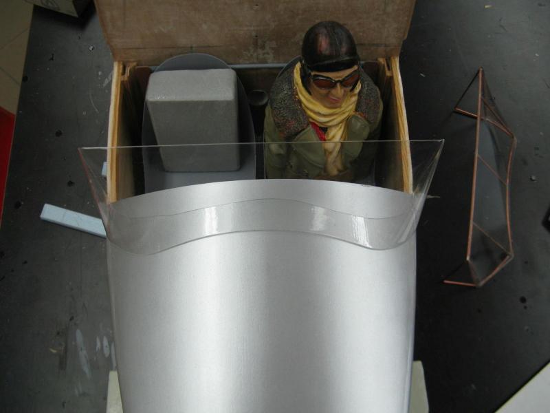

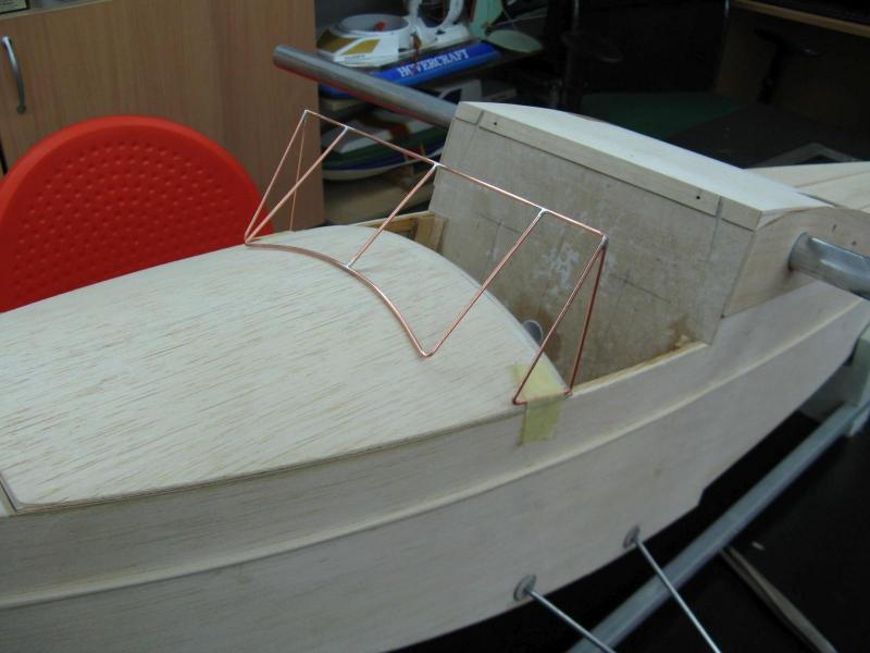

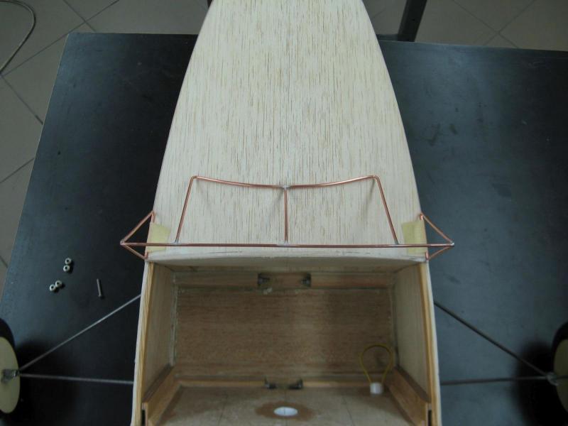

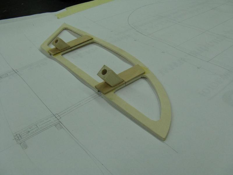

Dzisiejsze zmagania z kabinką. Niby prosta rzecz, a kilka godzin dłubania. Najpierw szablon z kartonu (chyba szósta wersja) i zlutowany stelaż z drutu miedzianego.

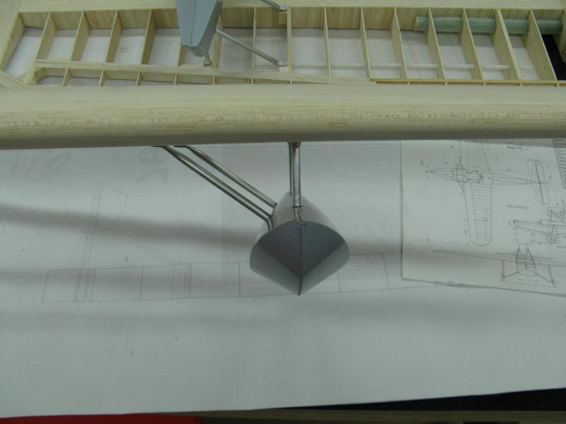

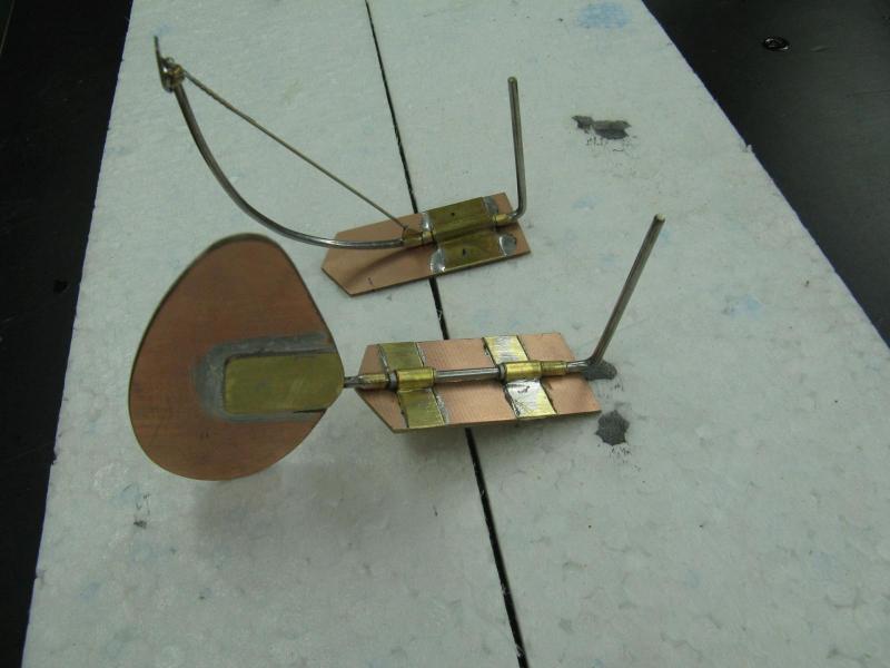

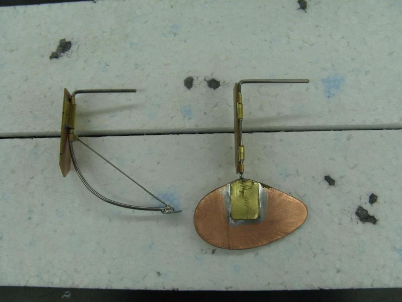

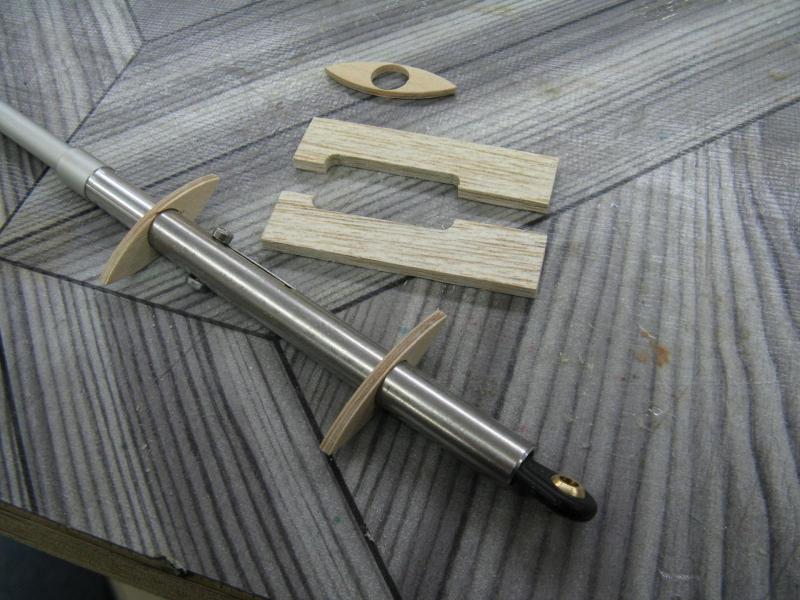

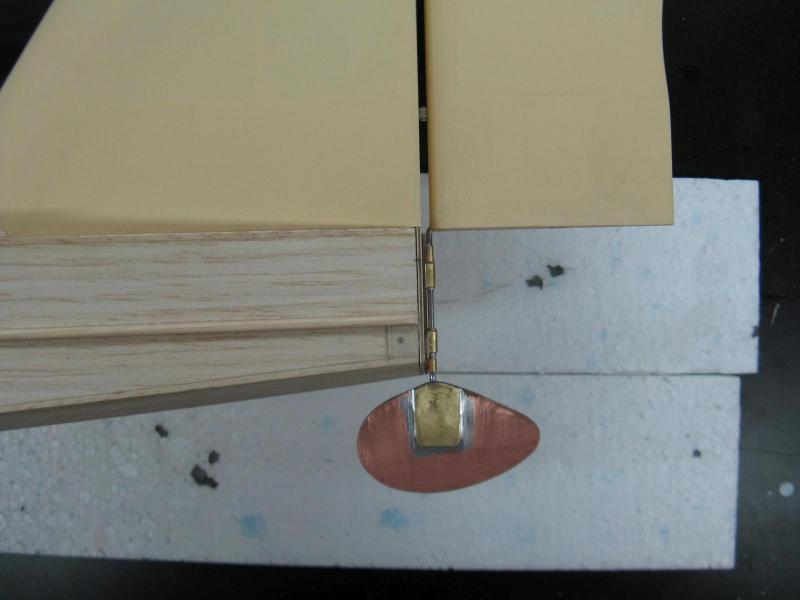

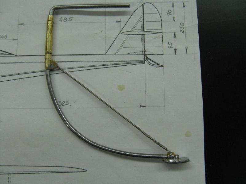

Oprócz płozy na lotniska potrzebny jest też ster wodny na jeziora. Oczywiście, znowu nie wiadomo jak powinien wyglądać ster ani jak miał być mocowany. :rolleyes:

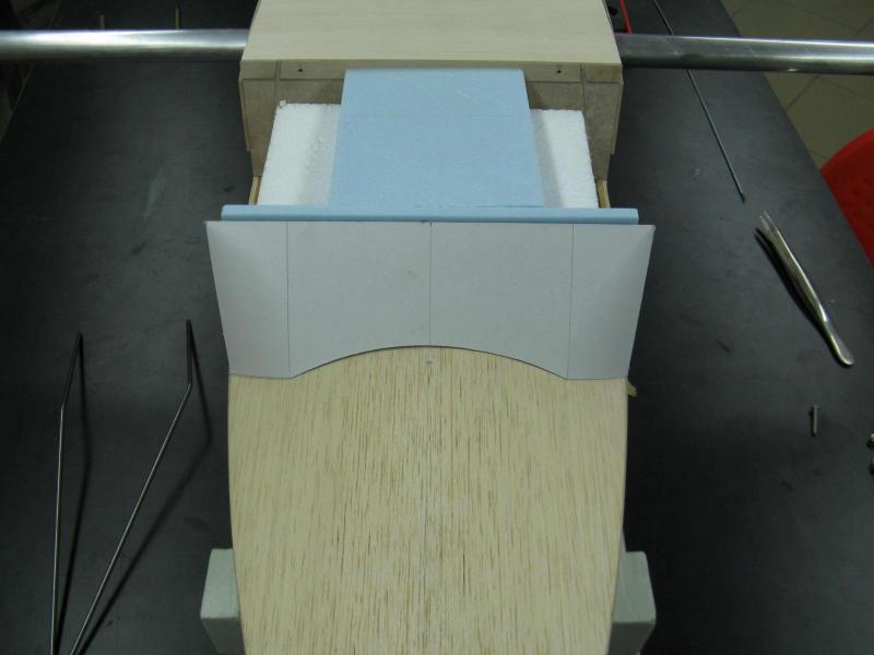

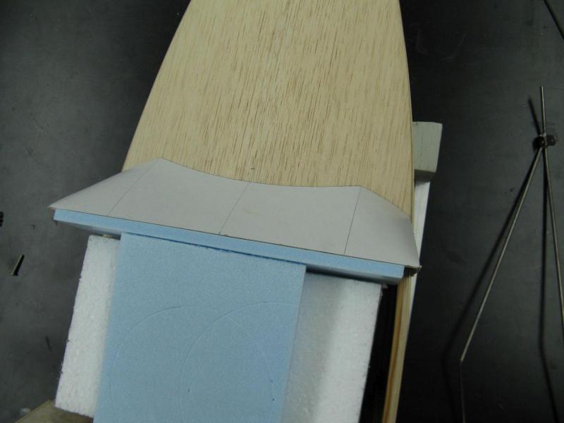

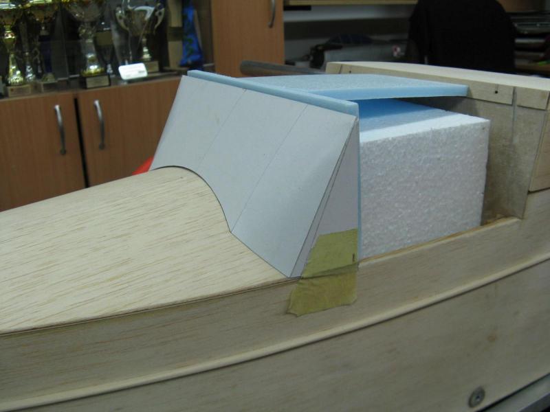

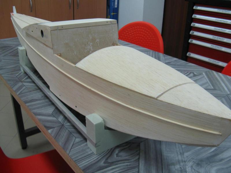

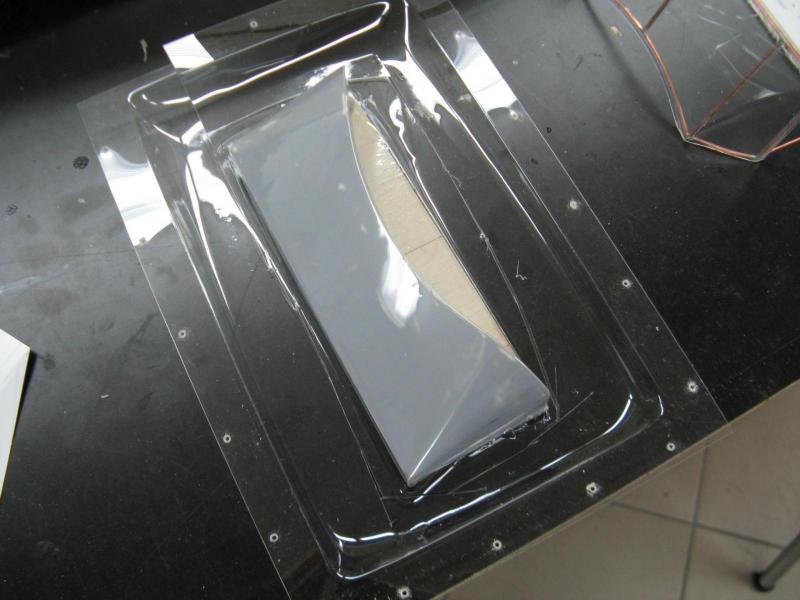

Niby prosta rzecz - owiewka, nawet nie kabina, tylko owiewka, a i tak problem. Na rysunku wygląda inaczej niż na zdjęciach, a zdjęcia też się różnią. Cały metalowy stelaż, który tak misternie lutowałem idzie do kosza i zaczynam robić foremkę do tłoczenia. Inaczej nie uda mi się odtworzyć kształtu, a i tak wcale nie jestem pewien, że to co robię to będzie to o co chodzi. Problematyczne są przejścia z płaskiej szyby przedniej do malutkich, trójkątnych szybek bocznych. Bez formy nie uda mi się tego zrobić. :angry:
