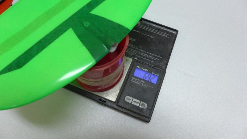

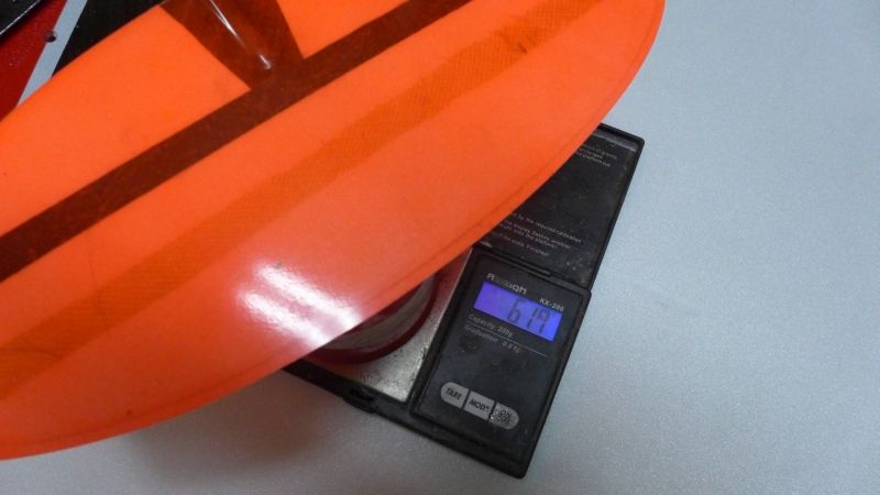

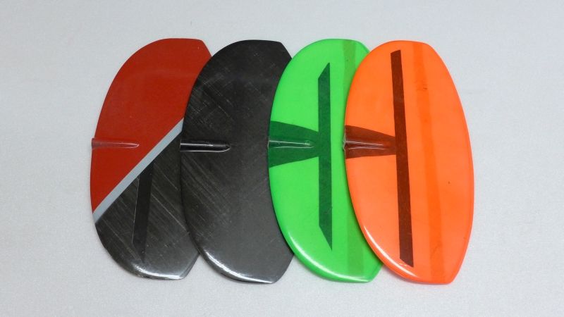

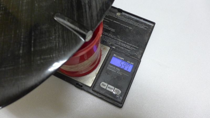

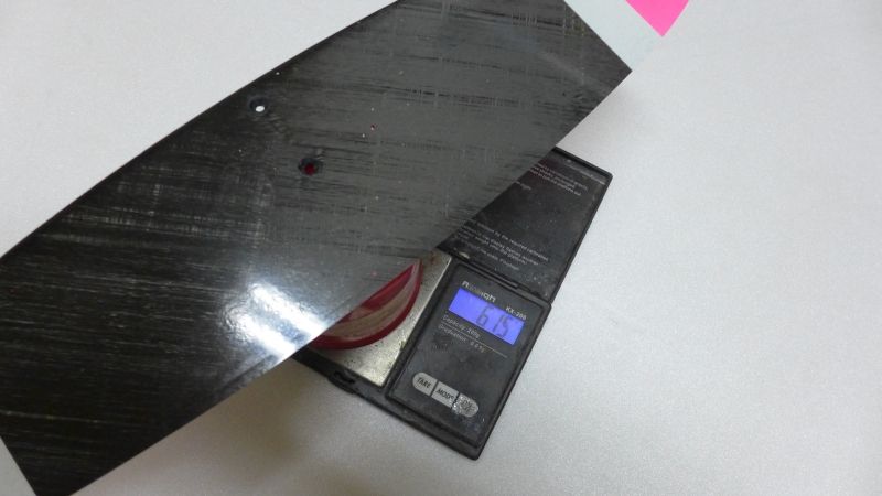

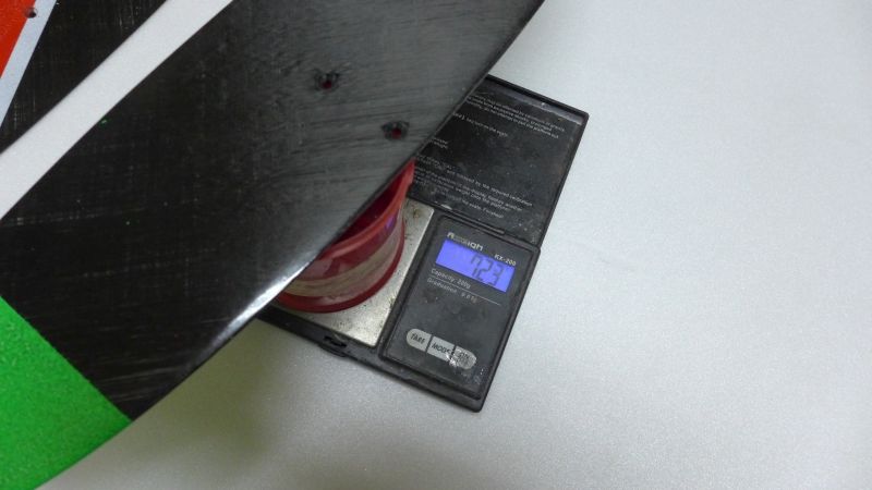

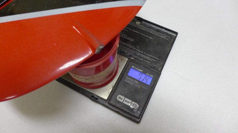

Po długim okresie lenistwa, które nam się należało jak psu zupa po w miarę udanym sezonie, zaczęliśmy z Michałem produkować nowe elementy do modeli na przyszły rok. Tym razem chcemy trochę powalczyć z wagą. Trochę mniej tkanin... trochę mniej żywicy... innym się udaje, to dlaczego nie nam?
Stateczniczki pionowe w masach 5,9 - 7,1g

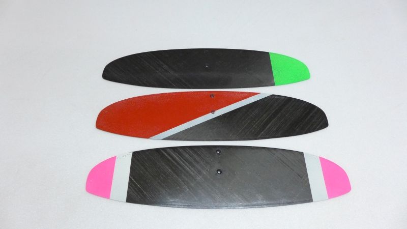

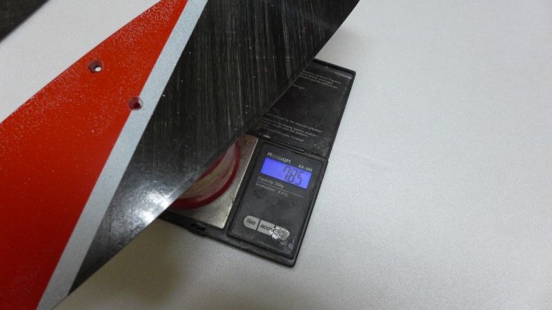

Stateczniki poziome od 6,15g:

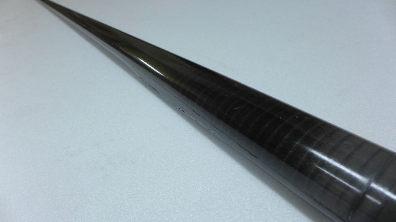

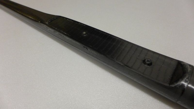

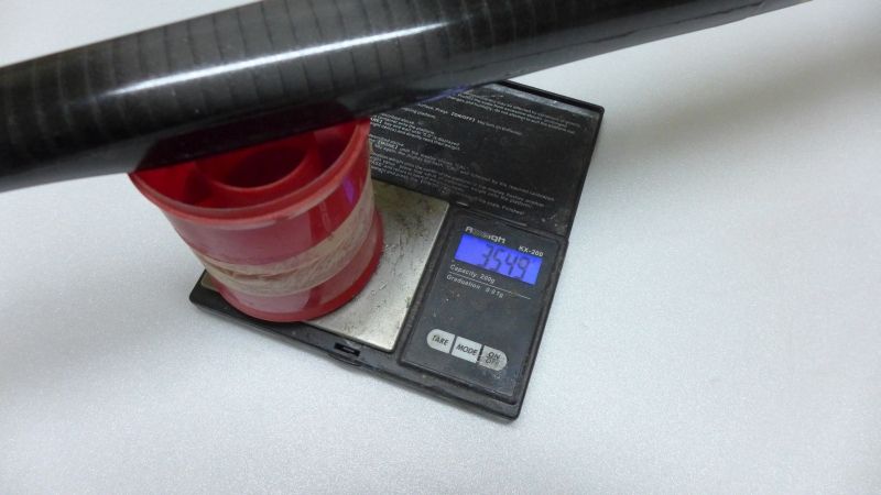

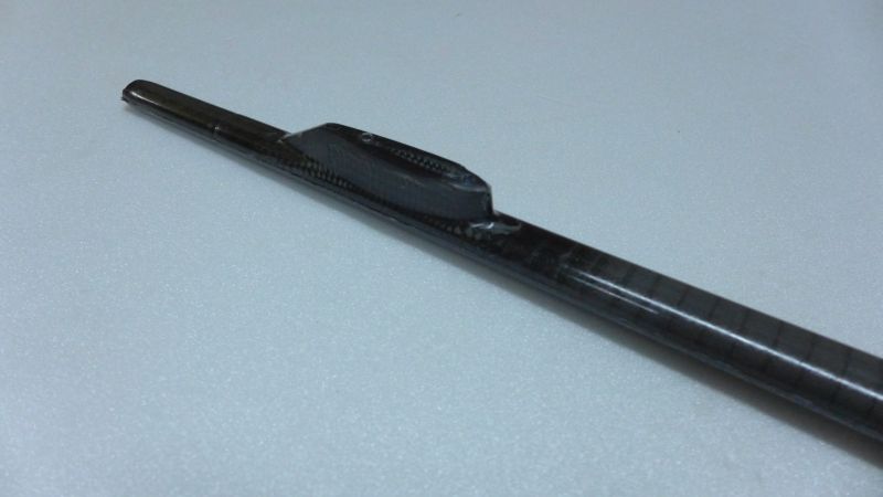

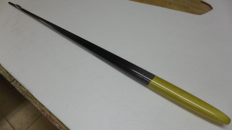

Oraz nowy kadłub 35,5g zamiast 40, jak poprzednie! Z nową, lżejszą strukturą. Owszem nie jest tak pancerny, jak te wcześniejsze, ale w lekkich warunkach powinien sobie spokojnie poradzić nawet z moimi rzutami :D
Trochę niedociągnięć estetycznych przy krawędzi skrzydła... odbiło się tu radykalne odsączanie tkanin z żywicy. Przy następnym trzeba będzie zwrócić większą uwagę na te miejsca.
