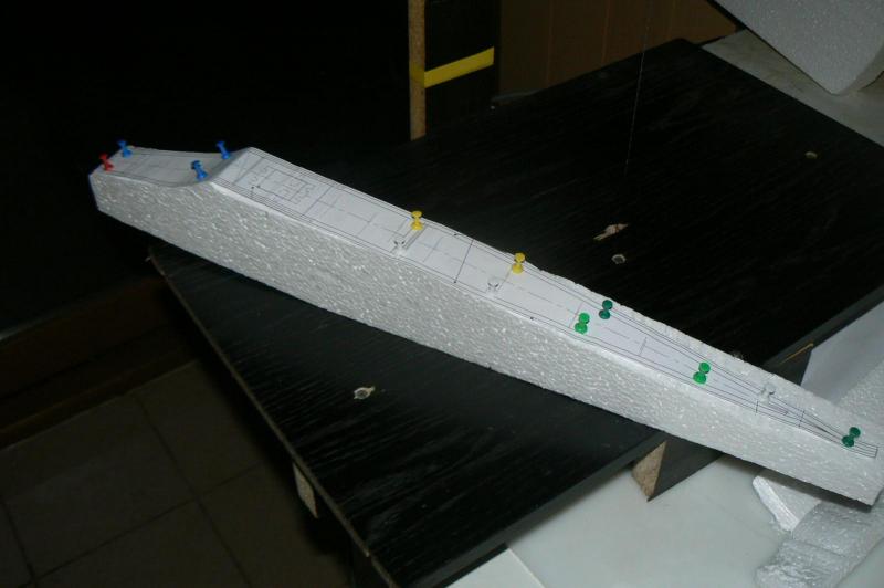

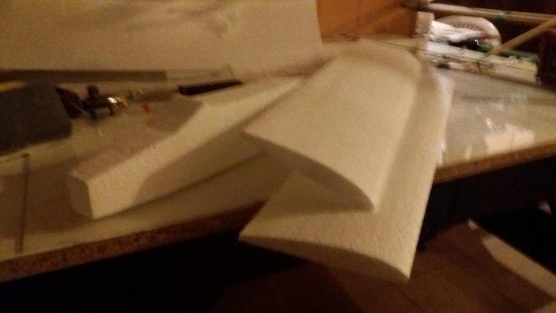

skrzydlaty smok Opublikowano 4 Marca 2016 Opublikowano 4 Marca 2016 Witam. Przeszukujac fora modelarskie,zapisalem sie na jedno francuskie,jest tam model samolotu dla poczatkujacych Biloute. Pierwowzor zrobiony jest z balsy,byl rowniez robiony z depronu,ja postanowilem go zrobic z EPP. Po uprzednim zrobieniu maszyn do ciecia styro,zabralem sie do wycinania podzespolow, model nie jest wymagajacy,takich modeli u nas jest duzo,(Polak potrafi) moj pomysl troche ich zaciekawil,ze mozna zrobic cos tak prosta metoda,oni ida i kupuja w sklepie gotowca. Wymiary dl-720 mm roz-1010 mm mozna zrobic wersje na dwa lub trzy serwa

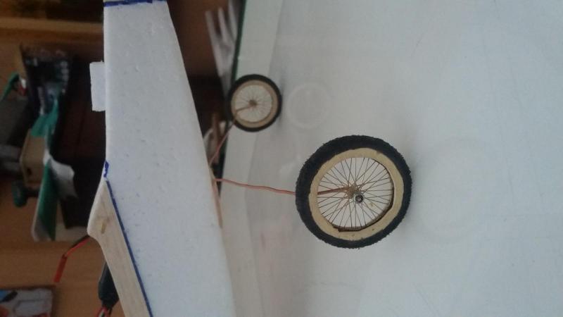

Marcin K. Opublikowano 8 Marca 2016 Opublikowano 8 Marca 2016 Ten drut na podwozie nadaje się do modelu o masie 50g! Daj coś porządnego
skrzydlaty smok Opublikowano 8 Marca 2016 Autor Opublikowano 8 Marca 2016 Tak wiem;to tylko przymiarka byla jak bedzie wygladal, jest juz wywazony(tak mi sie przynajmniej wydaje) czekam na dobra pogode. pare jeszcze fotek

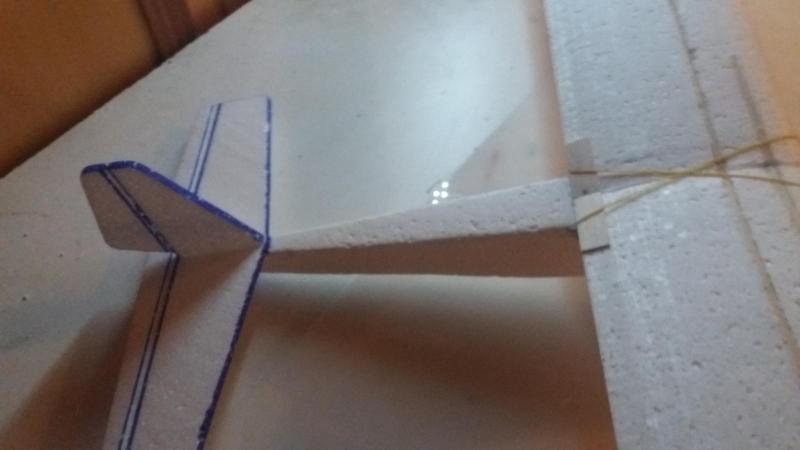

jethrotull Opublikowano 11 Marca 2016 Opublikowano 11 Marca 2016 Jeśli te wzmocnienia po bokach przy mocowaniu płata są z balsy, to pójdą przy pierwszy zahaczeniu skrzydła o cokolwiek. Swoją drogą warto by zrobić krawędzie natarcia i spływu balsowe, bo skrzydło się będzie kruszyć.
skrzydlaty smok Opublikowano 12 Marca 2016 Autor Opublikowano 12 Marca 2016 Wszystko wycinalem sam,metoda prob i bledow. Dzisiaj poszedlem na lotnisko i byly proby puszczenia go z reki, o dziwo pieknie szybowal, problem sie pojawil jak wlaczalem silnik wydawalo mi sie ze ciagnie go w dol? byl kret i smiglo sie polamalo oraz kadlub przy silniku troche tasmy i byly dalsze proby momentami wial wiatr i go motalo strasznie. Napomne ze to moj pierwszy model z EPP Skrzydlo mialem okleic szarym papierem pakowym ale szybciej chce sie latac niz upiekszac i wzmacniac.
