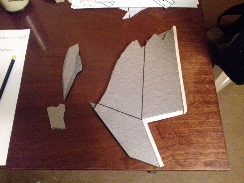

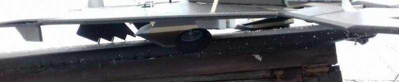

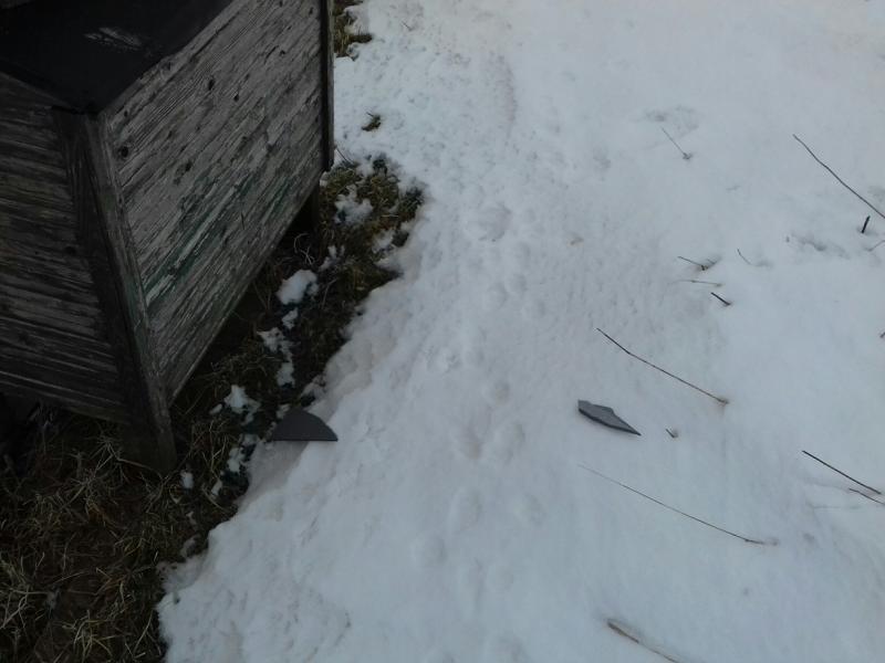

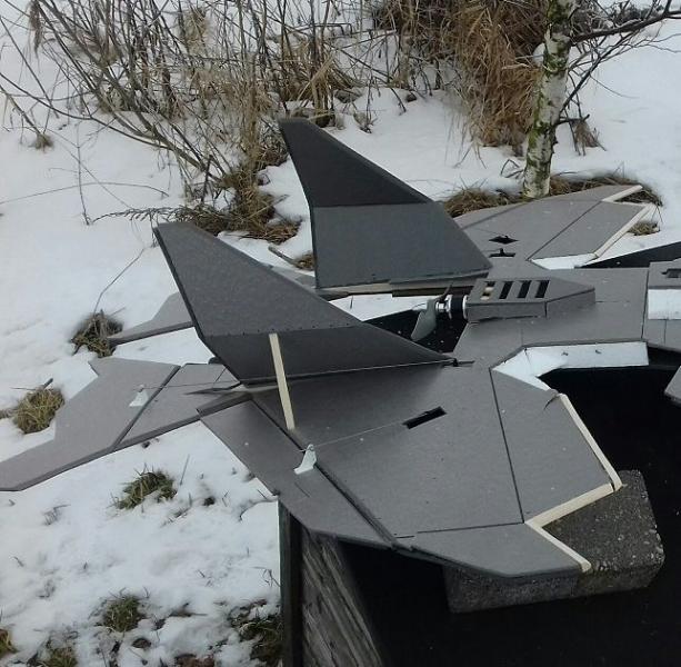

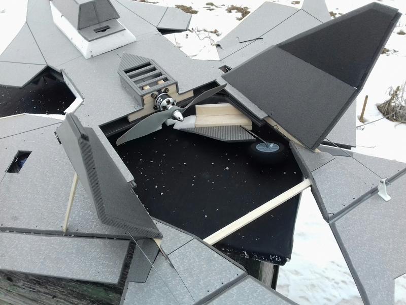

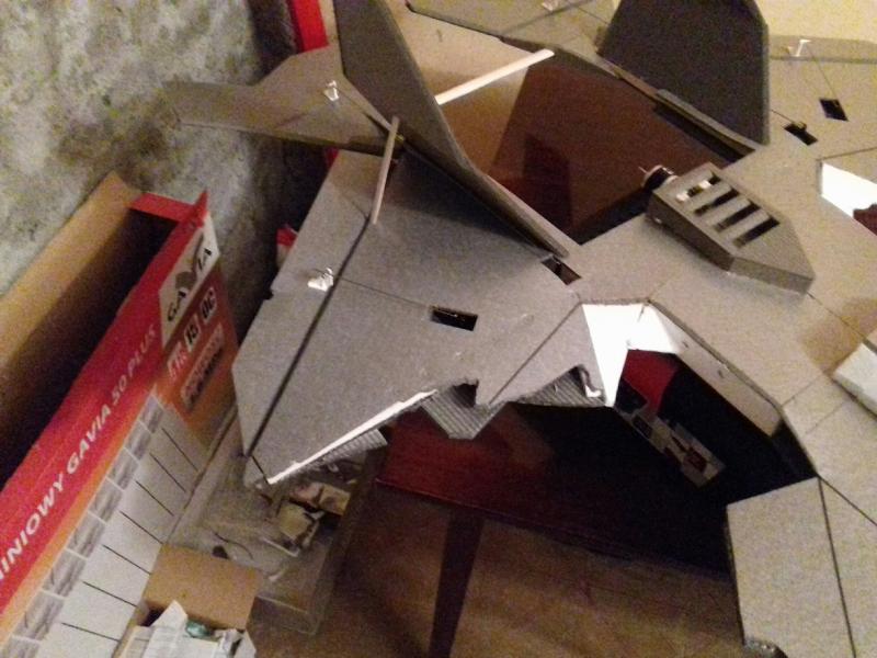

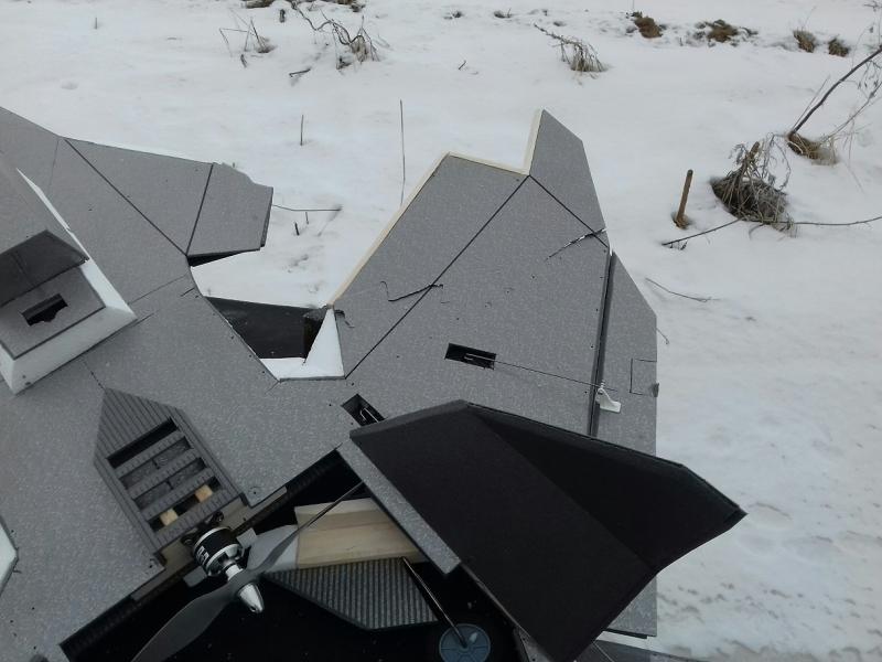

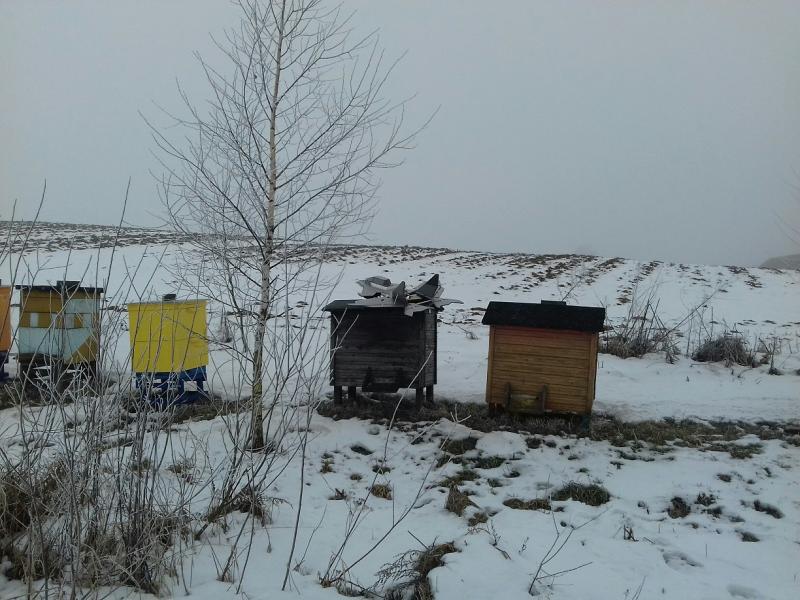

Atomizer Opublikowano 6 Lutego 2017 Autor Opublikowano 6 Lutego 2017 Koła do niczego się nie przydały Na lodzie warstwa śniegu uniemożliwiała nabranie prędkości. Po pięciu próbach dałem seeee... spokój przednie kółko 30mm-trowe dobrze hamowało Max prędkość jaką udało się osiągnąć na pełnym gazie to ze 20 km/h. A wylądowałem tu Startowałem z ręki... najpierw próba szybowania bez włączonego silnika. Elegancko... Druga próba i gaz do dechy... poszedł tak jak powinien Powiem tak... był bardzo silny wiatr jak na taki model, zrobiłem cztery okręgi, udało się zrobić nawet kilka ewolucji. Bardzo zwrotny i nie przewidywalny w taką pogodę... Na chwilę wystarczy spuścić z oczu i może być gorąco. Wiatr silny dlatego miałem dość i postanowiłem wylądować... Ładne podejście, śilnik wyłączony, można było spokojnie złapać w ręce. A tu nagle wiatrzysko buchhhhh... i model 10m poniosło na ule. Tak jak widać. No tak. Już go trochę pokleiłem, będzie bez podwozia teraz.

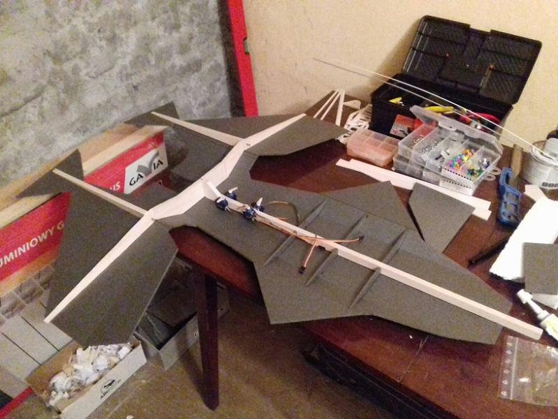

robertus Opublikowano 12 Lutego 2017 Opublikowano 12 Lutego 2017 Mam propozycję. Zabuduj kadłub za śmigłem do tej listewki wzmacniającej. Zrób tam coś w stylu rury sześciokątnej lub nawet dwie jakby dysze. Przelotowo, żeby strumień powietrza za śmigłem nie był mulony. Doda to na pewno sztywności konstrukcji. Czułość w sterowaniu o której wspominasz może być wynikiem giętkości skrzydeł w locie i ich niestabilnym ułożeniu.
Atomizer Opublikowano 16 Lutego 2017 Autor Opublikowano 16 Lutego 2017 Mam propozycję. Zabuduj kadłub za śmigłem do tej listewki wzmacniającej. Zrób tam coś w stylu rury sześciokątnej lub nawet dwie jakby dysze. Przelotowo, żeby strumień powietrza za śmigłem nie był mulony. Doda to na pewno sztywności konstrukcji. Czułość w sterowaniu o której wspominasz może być wynikiem giętkości skrzydeł w locie i ich niestabilnym ułożeniu. Dziękuję ale jednak nie skorzystam... Pogody i czasu nie ma do latania to nastepny klei się...

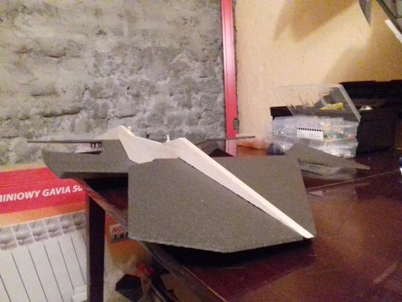

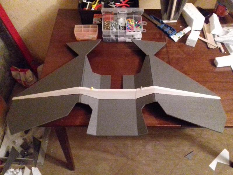

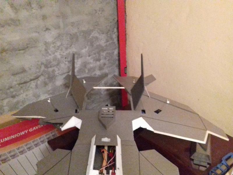

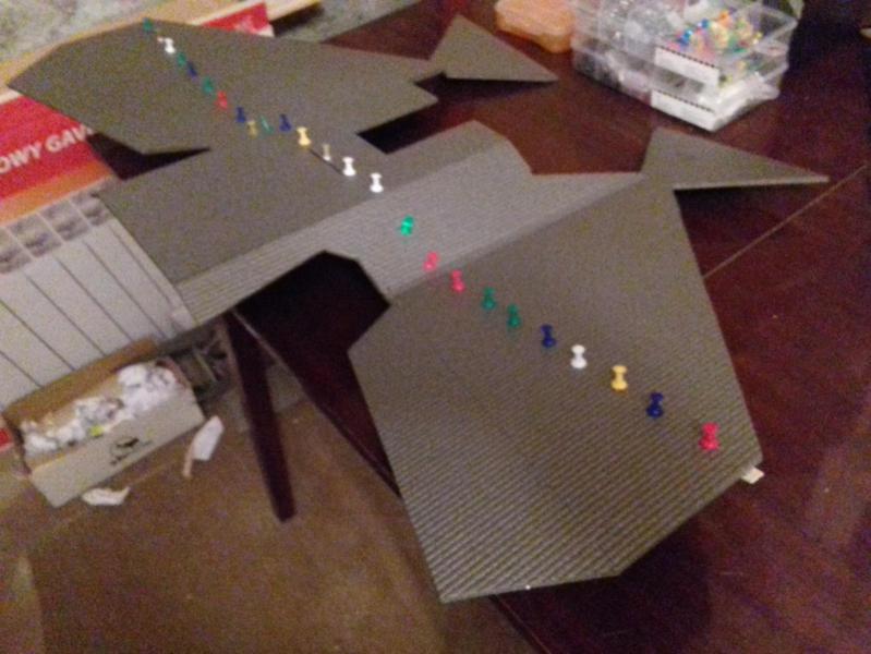

Atomizer Opublikowano 16 Lutego 2017 Autor Opublikowano 16 Lutego 2017 jak widać wznios skrzydeł ujemny

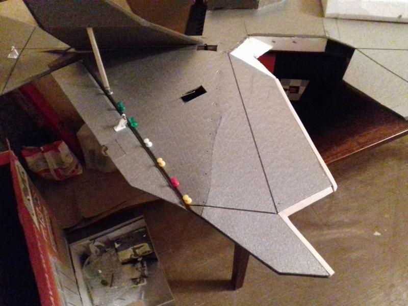

Atomizer Opublikowano 20 Lutego 2017 Autor Opublikowano 20 Lutego 2017 Powoli ale do przoduuuuuu... Weekend minął pogoda straszna więc latania nie było.

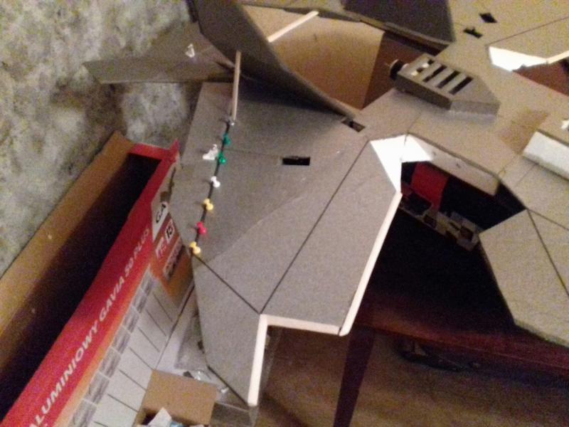

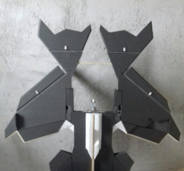

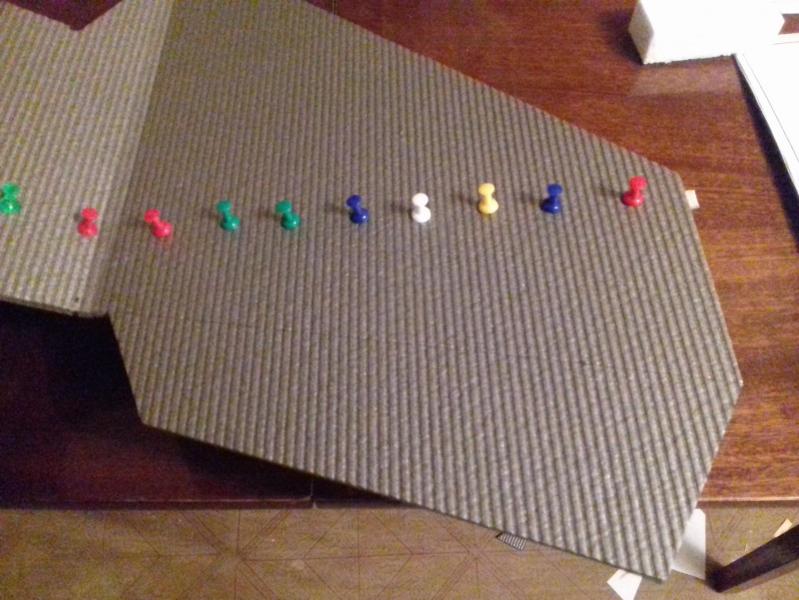

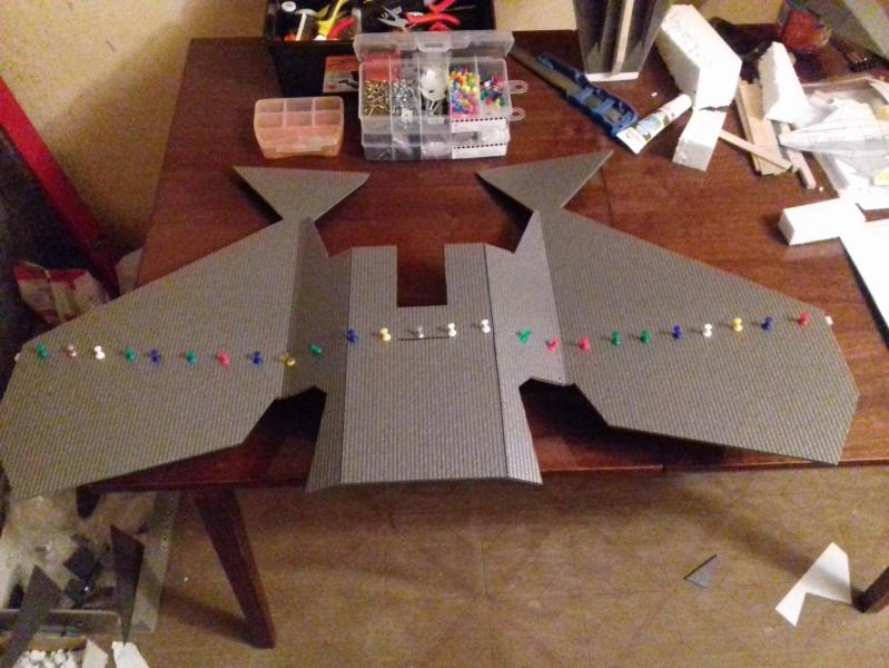

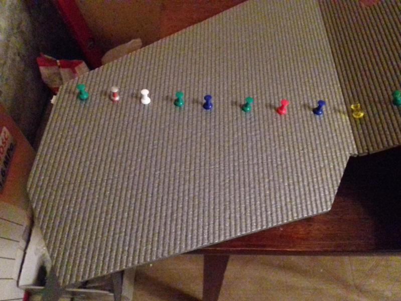

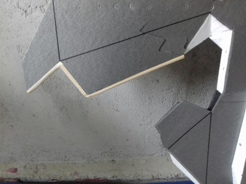

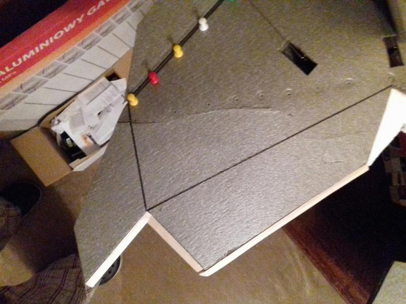

Atomizer Opublikowano 21 Lutego 2017 Autor Opublikowano 21 Lutego 2017 Co to może być? A tu poprzyklejałem prosta metoda i tania

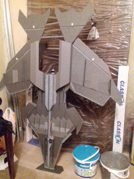

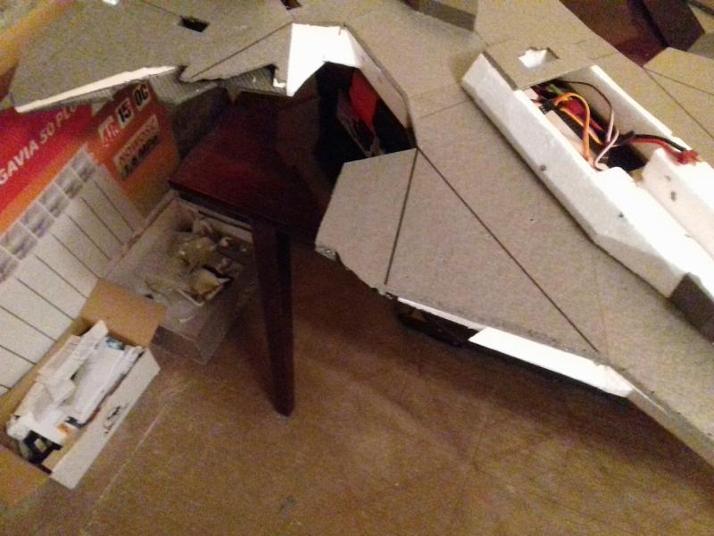

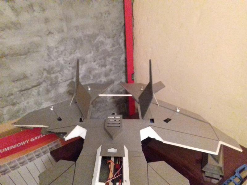

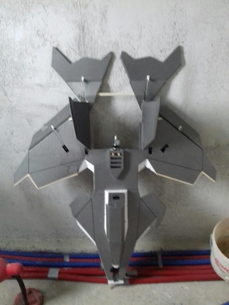

Atomizer Opublikowano 28 Lutego 2017 Autor Opublikowano 28 Lutego 2017 Czekam na dobrą pogodę i kolejny lot tej maszyny Widok spodu i kilka drobnych zmian. Bez kółek-brak lotniska.
